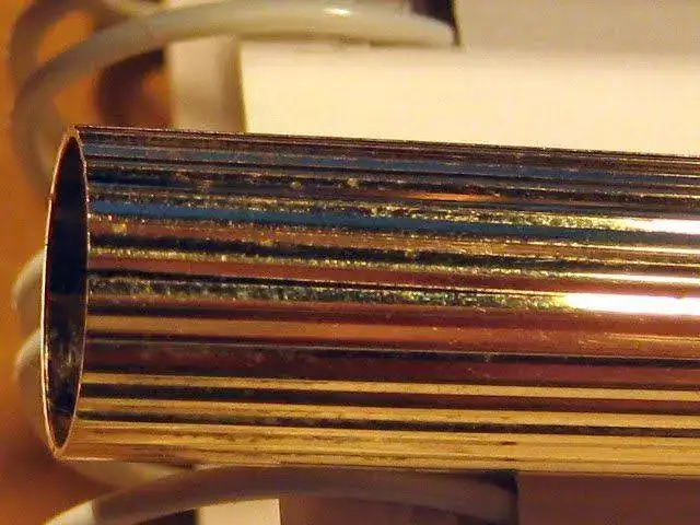

Ayer al ir a abrir mi preciosa Sheaffer Targa de plata de ley con un maravilloso plumín B stubizado, me quedé con el barril en una mano y el resto de la pluma en el otro. Más o menos así:
Ahora someto a vuestra consideración las siguientes dudas:
1. Ainnn? ¿Qué c_ño ha pasado?
yo no recuerdo haberle dado ningún golpe, ni haber forzado nada, ni nada de nada.
2. ¿Se puede pasar el plástico de la boquilla roscada?
Hombre, fina, lo que se dice fina, lo es un rato, pero de ahí a desintegrarse???
3. ¿Cómo lo soluciono? ¿Tendrá Julia Gusano o algún otro/a en el planeta tierra piezas de repuesto para en interior de la boquilla de una Targa?
4. Vale, sistema artesanal: ¿Como lo reparo yo? ¿Serviría de algo intentar pegar los trozos? ¿Me fabrico una boquilla de tubo de latón roscado que encaje en el interior del barril y rosque en la sección mediante un machuelo o terraja? jajaja ni de coña me veo capaz.
5. Tiro la Sheaffer y me cago en to?
Agradecería consejo y/o consuelo. Gracias por leer. ::cry::::cry::::cry::

Lo siento Antolín. Yo trataría de arreglarla pegando con araldit rápido las partes, dejándo unos minutos que comience a endurecer y rápidamente enroscar/desenroscar para que la rosca macho actúe como terraja sobre el exceso de adhesivo (si algo rebosa). Me ha dado resultado para restaurar alguna rosca desgastada. Suerte es lo único que puedo añadir.
Si conoces a algún tornero (de los de antes) lo puede hacer sin mayor problema, el tema está en el precio. La mía está peor, tiene rajado el cuerpo.
Antolín, en primer lugar lamentar lo que te ha ocurrido. Los materiales acusan el paso del tiempo y, en el momento más inesperado, la cosa se parte por su lado más débil.
Como primera opción para arreglarla me encaminaría hacia un profesional. Sí decidieras acometer tú mismo la reparación, desecharía las colas de secado rápido y utilizaría colas de contacto tipo Supergén. Tardan más en sacarse, lo que te da opción a ajustar bien la pieza desprendida y, a futuro, evitas que algún golpe provoque su desprendimiento. Las colas tipo Loctite, Araldit, etc. son muy sensibles a los golpes.
Suerte.
Yo iría a Julia Gusano, a ver qué puede hacer. Si ella no puede arreglarlo... :(
Lamento lo sucedido compañero, espero que puedas solucionarlo en breve.
+1, salvo que pudieras encontrar la pieza o que alguien la pudiera hacer, siento lo ocurrido
Siento mucho lo sucedido Antolín, trata de hacer lo del pegamento, de lo contrario el torno es la opción, aunque habrán que buscar alguien de confianza pues siendo una sola pieza y tan pequeña van a querer una pasta por ese trabajo

En fín, lo que sí acabo de hacer es probar las cuatro targas que tengo de varios años y acabados y todos los barriles son intercambiables, lo que no he visto ni con la lupa es posibilidad de sacar esa pieza de plástico del barril para ponésela a otra, no veo tornillo y no quiero forzar...Yo probaría directamente con un profesional...
Gracias a todos, por la solidaridad en la desgracia y por los consejos. Creo que mañana haré una prospección en el FPN por si alguien sabe de repuestos y sino probaré con los restauradores habituales.

Un detalle más de la herida abierta
La solución del pegamento me parece de alto riesgo y además quedará muy frágil.
Tornero o profesional.
Suerte

En cualquier caso creo que la vas a poder arreglar. Si no encuentras el repuesto siempre te queda la solución del tornero.

Hombre Antolin, si eso no es nada!!! tienes las partes, que es lo mas importante. Solo tienes que pegarlas, nada mas. En 5 minutos la tienes lista y al no ser una parte que se vaya a ver, no hay problema estético, solo funcional.
Si el día de mañana se vuelve a despegar, pues la llevas a reparar. Si la vas a llevar a un tornero, en el supuesto de encontrar uno, te va a costar un pastón (eso ya lo tendrías que valorar tú, lógicamente).
Vale que es una faena, pero ojalá se rompieran todas las plumas de esa forma y no en otras partes ::bash:: .
Ánimo y tranquilo, que si no lo pegas tú, te lo pega cualquier manitas del gremio :ok::

Gracias por el consejo, pero primero estoy intentando descubrir si hay alguna forma de sustituir la pieza entera. Ten en cuenta que esta rosca es donde se sujeta el cuerpo de la pluma y tiene que soportar la tensión de la rosca. Aunque va encamisada en el metal la pared a pegar es muy fina y dudo que aguante una mínima tensión. Por supuesto que en último caso probaré a pegarlo con cianoacrilato que creo que es lo que mejor irá.

Lo siento Alberto, por lo que se aprecia en la segunda foto que publicas en tú primer mensaje, me da que tiene mal arreglo. Lo ideal sería poder limpiar bien los restos de la pieza rota y encontrar recambio para la misma, seguro que estás en ello, así que solo me queda desearte suerte con esta empresa, y un muy feliz 2012. Un abrazo, amigo :Cheers:.
Hacer una nueva pieza interior es fácil (con un torno, claro). Pregunta a Fountainbel (FPN). Si el no lo hace, te indicará quien. He visto algunas plumas que el hace de plástico acrílico, y con un material similar, la deja perfecta.
