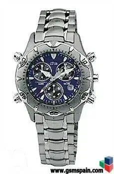

Hola compañeros.
Hace poco he recuperado un reloj al cual siempre le he tenido mucho cariño ya que era el que utilizaba allá por los años 90 :whist::.
Se trata del Lotus Titanium 9704,pues bien,por chorrada que parezca NO ME ACUERDO ::blush:: de como se utilizaban las múltiples funciones que tiene.
Si alguno de vosotros tiene las instrucciones o sabe como funcionaban me haría un gran favor ya que no se ni cambiarle la hora ::bxd::.He probado varias formas y no doy con la tecla.Lo primero que he hecho ha sido sacar la corona a la posición 2 y al intentar mover las agujas horarias no me deja :huh:.
Bueno lo dicho,cualquier ayuda sera bien recibida :ok::
Gracias y saludos
He buscado por la web información y no he encontrado nada :pardon:

El reloj es igual que este Ver el archivos adjunto 124670

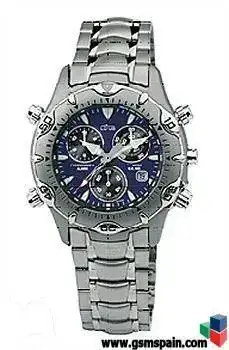

una fotito de mi lotus...

Yogui...¡MIL GRACIAS!:friends:,no puede haber mejor explicación :clap:.Me has sido de gran ayuda :ok::
Un saludo y muchas gracias compañero
