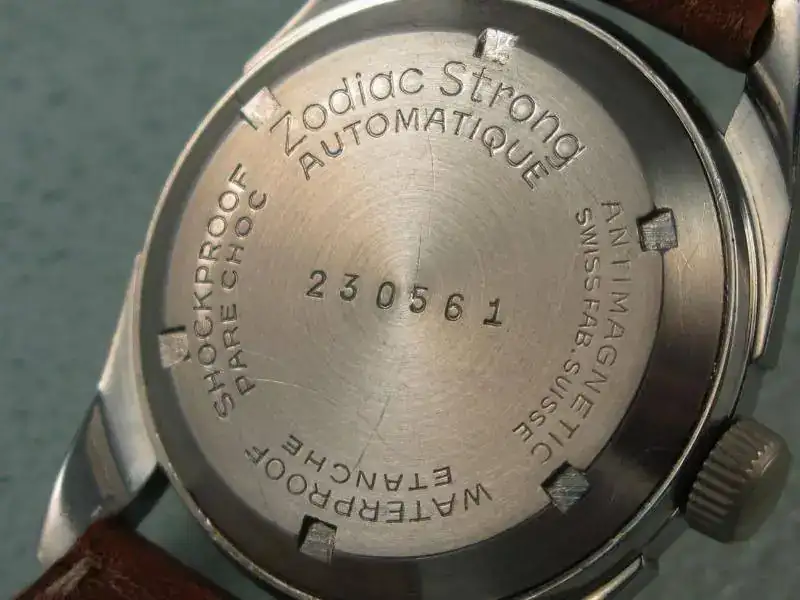

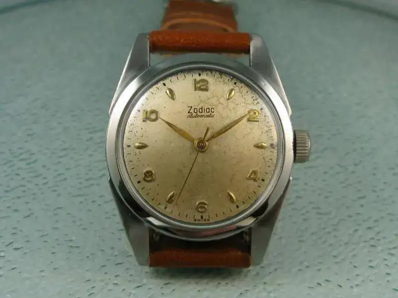

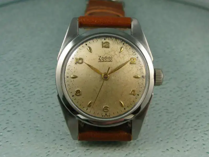

Hola, Roskopf

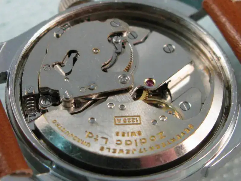

Nos gusta, al menos a mí. El Zodiac 1225 A es un bumper (automático de martillo) muy poco documentado como tal, que usó Zodiac en sus primeros relojes automáticos. Es un calibre sencillo, pero robusto y con encanto. Y ese se ve en muy buen estado. Los modelos Strong suelen estar entre los Zodiac más antiguos que se conservan, por cierto...
entre martillos te veas................
Hola LuisG, si es uno automatico martillo y es sobre la basse del AS1298.
Muy bonito y rotundo,lo de storng le va que ni pintado,gracias por enseñarlo.
héctor

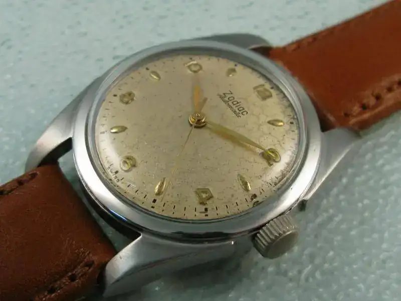

mas algunas imagenes, si es todo rotundo y con calibre a martillo...4.webp11.webp14.webp
Bonito como todos los zodiac un saludo
Hola Roskopf, me ha entrado la morriña ::cry::al ver las fotos de tu precioso Zodiac:).
El caso es que tuve un idéntico hasta hace unas semanas que tuve que hacer cash para sufragar otra reloj...siempre me maravilló sus acabados y dureza para tener más de 50 años. Un saludo.
p.d.:voy a ponerme el otro para apaciguar mi llanto.
Lindo Zodiac con un bonito bumper automatico. Felicitaciones.

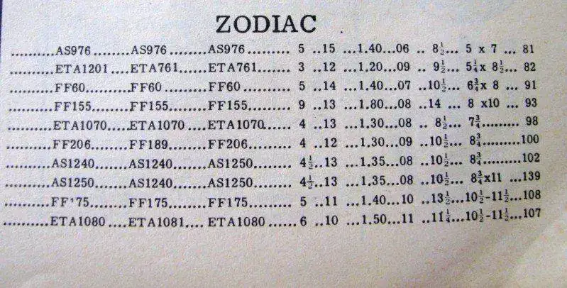

Buen día amigos; tengo la fornituras y el rotor original del Zodiac 1225 - pero no encuentro literatura sobre este calibre.
Pienso - que puede ser como en muchos calibres que Zodiac utilizó con ebauches y le cambió el número del calibre.
(Ver Zodiac en Ranfft?)...
...pudieron haber utilizado el calibre AS 1250 ...? puede ser...
Estos salieron allá por el año 1940/50. Seguiré investigando con mis fornituras?.
Feliz año nuevo para todos. Espero poder servir en algo en el futuro cercano?.
Luis desde Argentina
Buenos dias D.Luis, tambien pienso que es uno AS1250 modificado por Zodiac, pues encontre una lista de los calibres que utilizaba Zodiac y alla esta mencionado el AS1250.
Hola compañero...quisiera preguntarte una duda...he tenido noticia de otros dos relojes como el tuyo, uno de un compañero del foro y otro de una servidora :D. En ambos casos los relojes iban perfectos si los cargabas de forma manual, pero por algún motivo no cargaban bien por movimiento. ¿También le ocurre esto al tuyo?
¿Carga bien sin tener que ayudar de forma manual? El mio si no le doy cuerda se acaba parando, pero si le doy va como un clavo.
Gracias por leer.
Hola suesu8, hay acontecido una vez que el rotor se hay prendido y entonces no cargaba, lo hay abierto e dado un pequeno golpe en lo rotor y hasta hoy va como dizes un clavo..
Tanto manualmente como por movimiento.
Feliz ano nuevo
Muchas gracias por responder!!:)
Es posible que sea algo así, tal vez algo sin importancia facil de solucionar...yo no lo he abierto, me da miedo estropearlo por mi total desconocimiento, asique de momento cuando lo quiero usar, le doy unas vueltas a la corona y solucionado.
Me parecía curioso que a varios les hubiera podido fallar exactamente lo mismo, porque podia ser un punto flojo del calibre...bueno, precioso y duro reloj en cualquier caso.:ok::
Buen día suesu; hace muy bién en no tocar el movimiento del reloj.
Hay ruedas sensibles a los golpes y además están faltando las fornituras.
seusu: a mí todavía me quedan fornituras y hoy mirando - tengo 2 rotores donde está grabado Zodiac 1225 y son distintos?.
Este movimiento tiene el punto débil en una rueda de carga del automático donde su eje es muy alto y ante un mínimo golpe se parte?
¿pudo haber sido este el problema que hace que se pare, al no arrancar el rotor?
Además tengo varios rotores iguales - con distintas "marcas"?.
