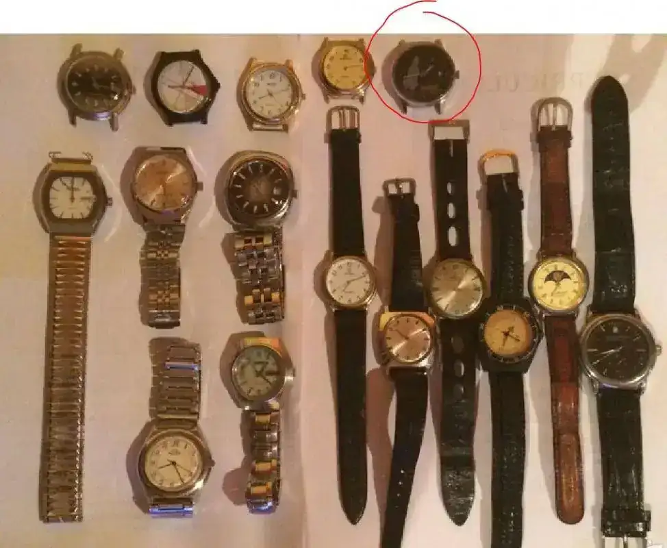

Por esa fecha, sin saberlo, compré este lote en el que venía...

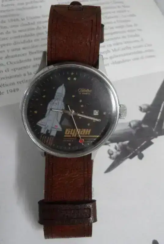

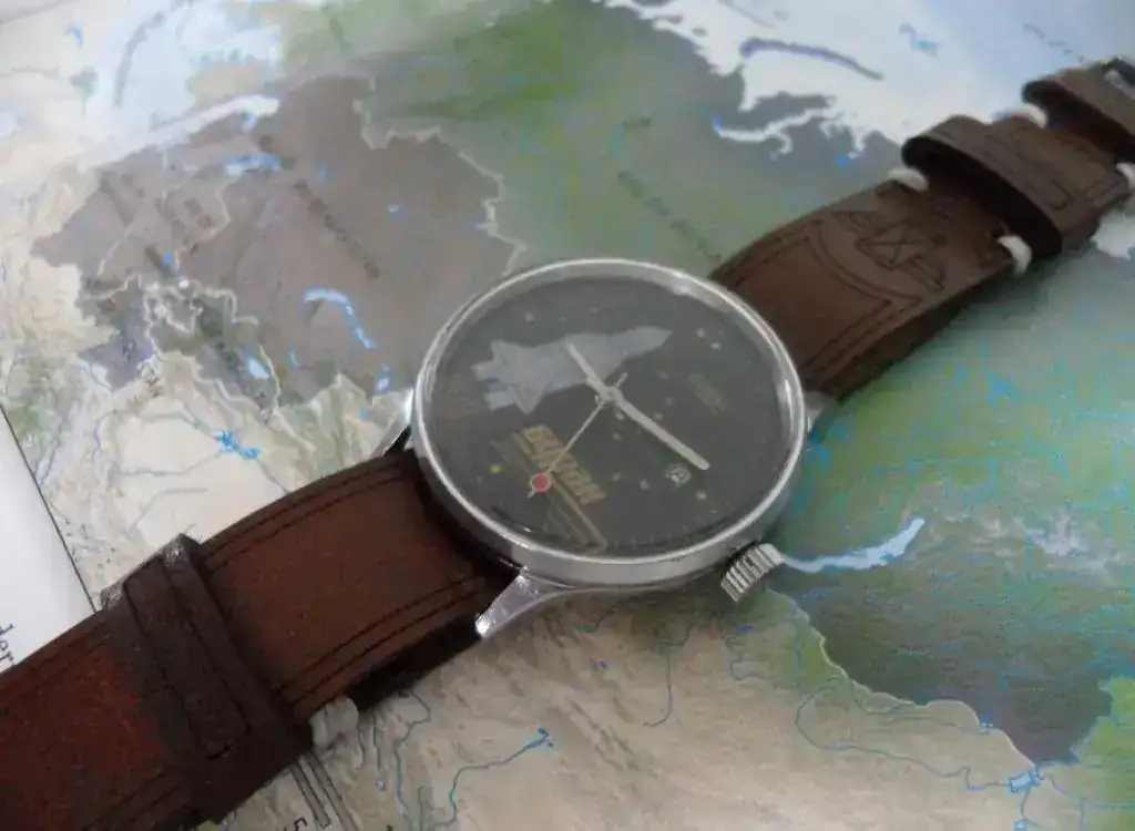

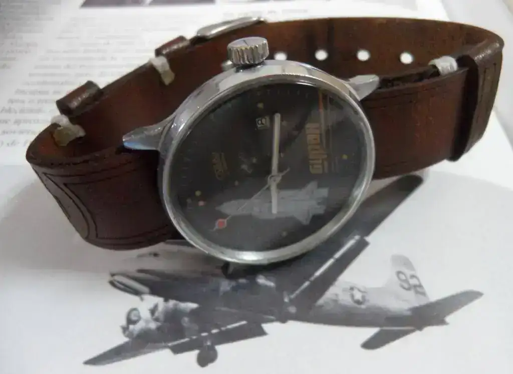

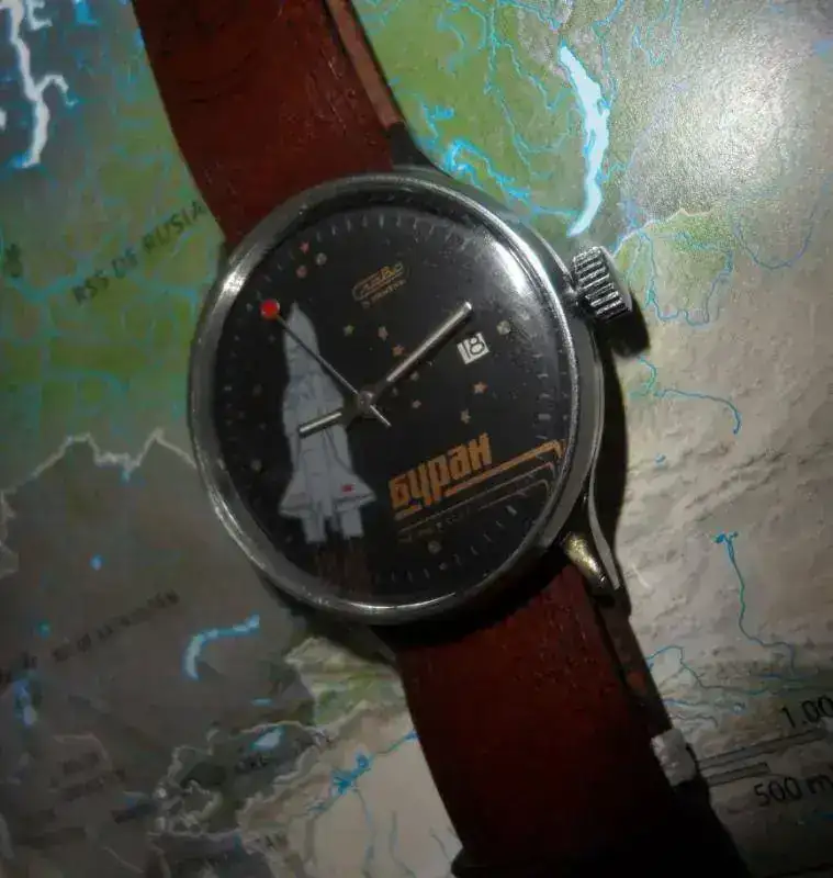

Y ahora las fotos del recien rescatado, se ha agenciado la primera nato de la última hornada.....
Slava 2428
Me gusta un montón... Espero que a vosotros también.

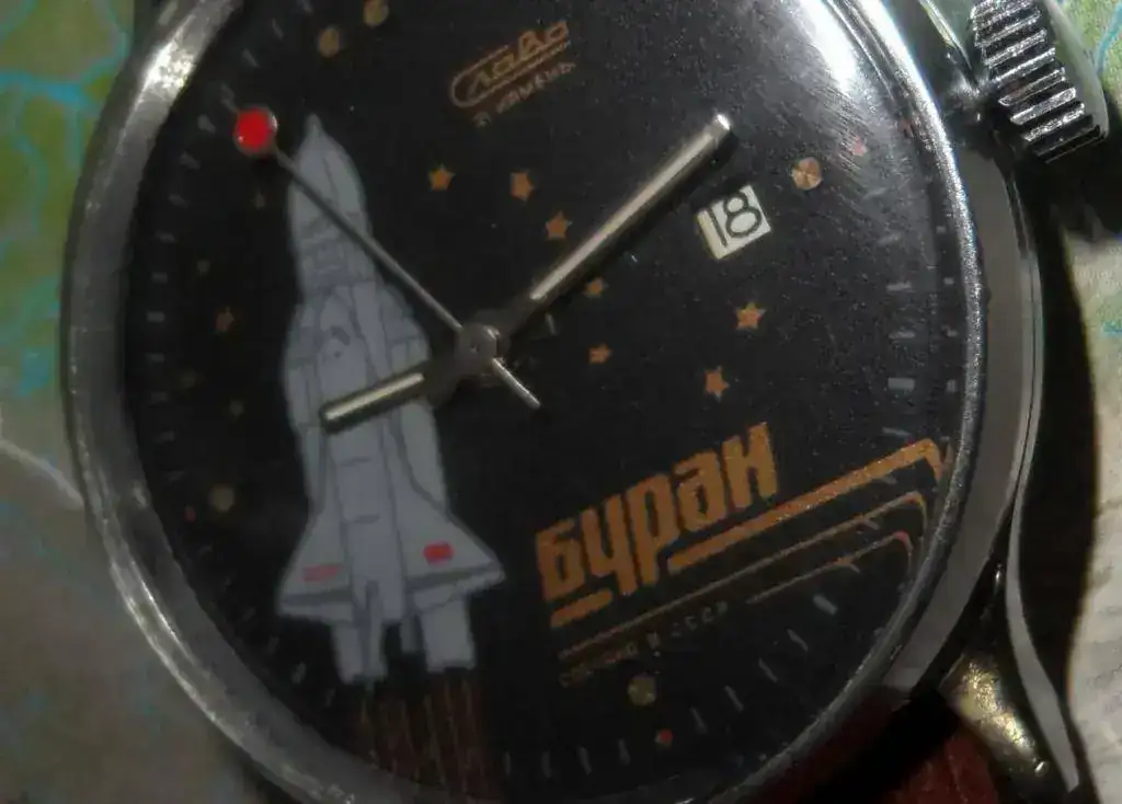

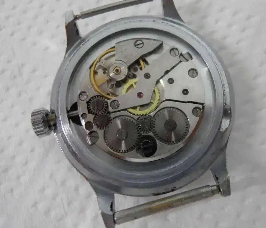

Hermoso reloj Vicente.
Acabados de puentes sencillos pero a la vez denotan robustez.
Me encantan sus cortes y el sistema antichoque del balance.
Si no me equivoco es un Slava 2414 (solo fecha), el 2428 es día/fecha
Del doble barrilete ni hablar, lo curioso de los Slava 2414/28 es que los barriletes operan en paralelo.
La configuración de doble barrilete en serie, se utiliza pura y exclusivamente para aumentar la reserva de marcha.
La configuración en paralelo aumenta considerablemente el torque aplicado al tren de rodaje, y mejora la linealidad de la reserva de marcha. Se solía usar en relojes con gran nro. de complicaciones, las cuales aportaban una carga extra al sistema.
Y ahora especulo: En este caso, me imagino se habrá optado por ese sistema dado el enorme diámetro del volante, se necesita gran torque para modificar la inercia y lograr una buena amplitud en un volante así.
Y el tamaño del volante, en sí es otra ventaja, mejora el isocronismo del balance (ejemplos de volantes super grandes: Cyma 586, Zenith 135).
Por favor, con amor al darle cuerda, ese tren de ruedas de remontoir suele ser punto crítico en esos diseños (Cyma 484, Omega 101x) :laughing1:
Felicitaciones. Que lo disfrutes.

Y muy curioso el austero calibre, con ese doble barrilete y el desproporcionado volante :ok:: Por cierto, se hace raro que no vaya embutido en alguna suerte de bata para mejor sujeción ¿no?

Me alegra que te guste... El calibre va anclado con dos grapas a la caja, es un reloj robusto para lo que debió costar.... bueno... a mi me salió el lote por 20 euros y saqué muy buenas piezas, aunque la mitad las vendí para seguir financiando lotes.... :innocent:....

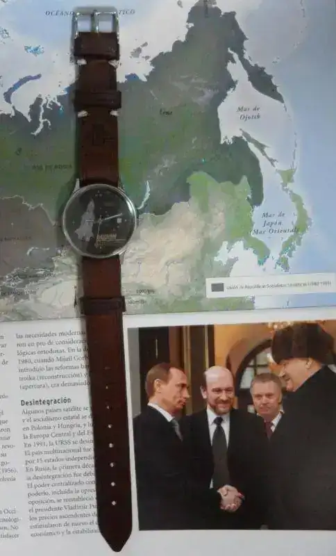

Muy bonito ese Slava, con un calibre muy interesante y que mirada más penetrante la de Putin.
