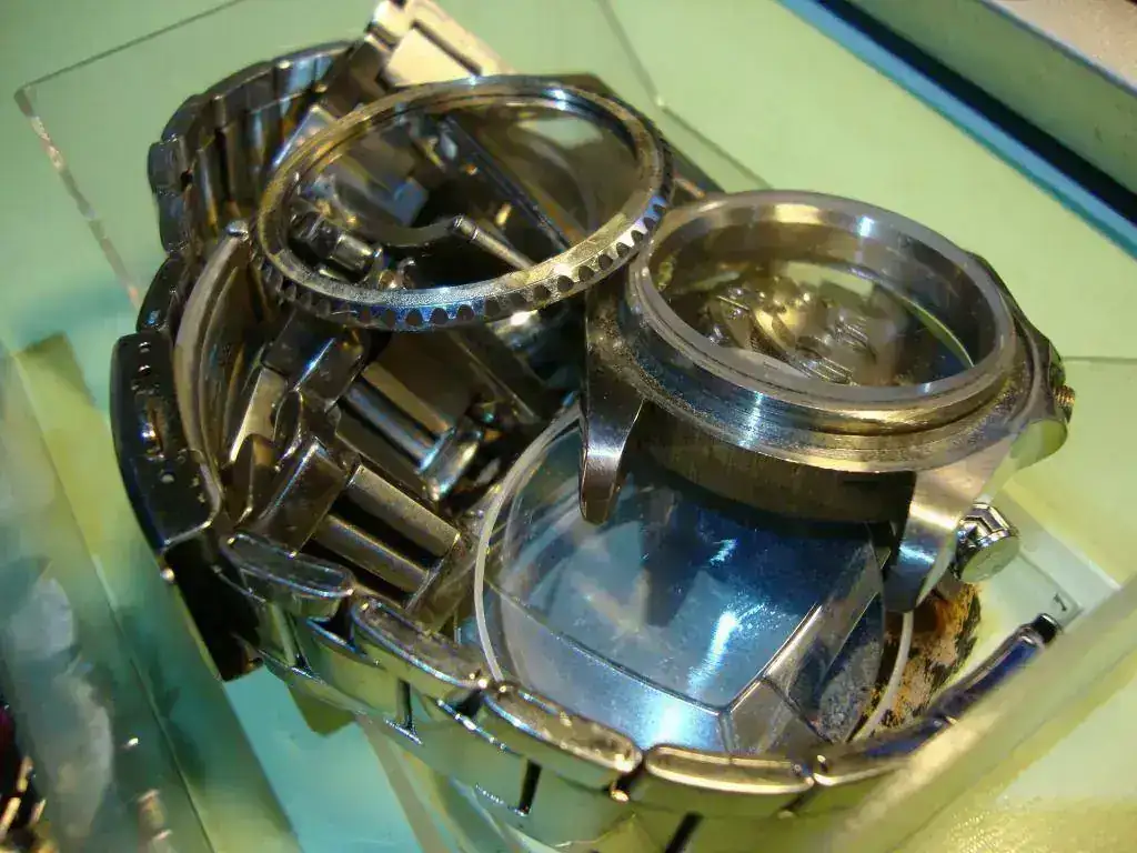

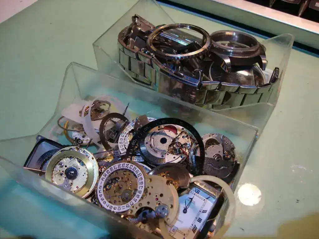

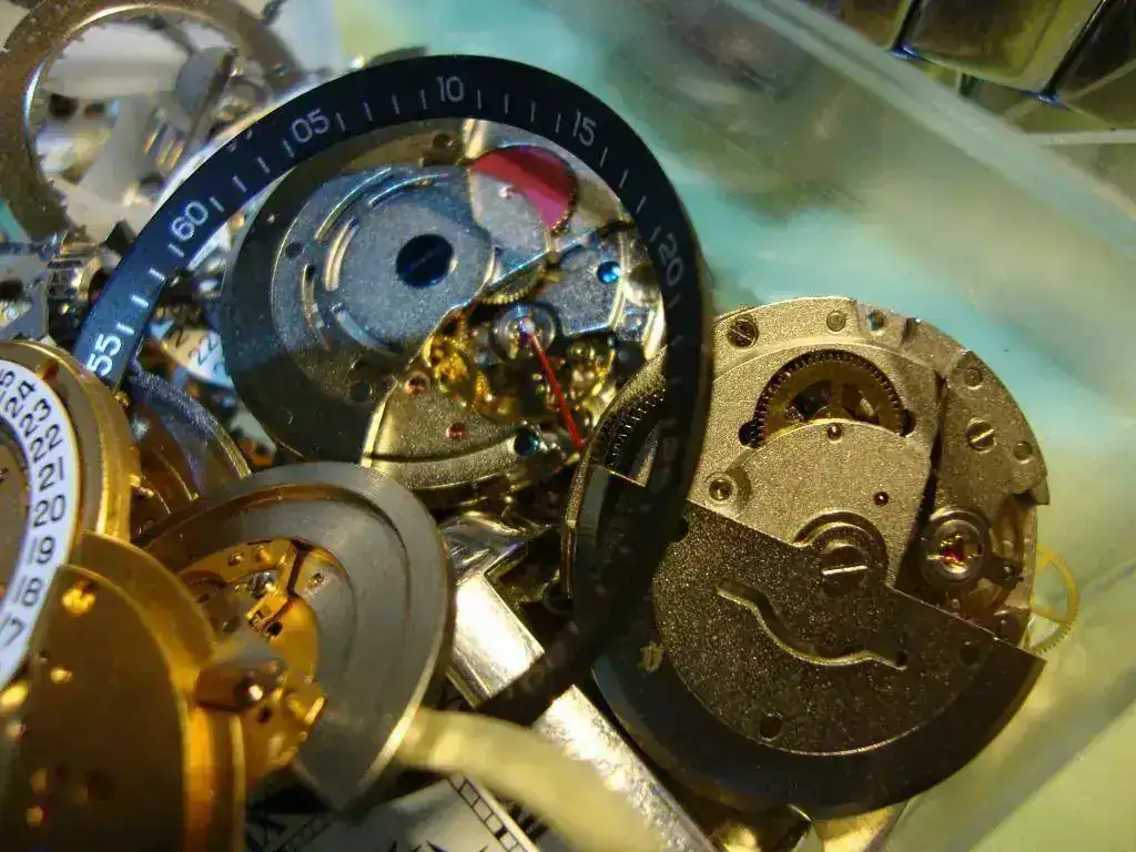

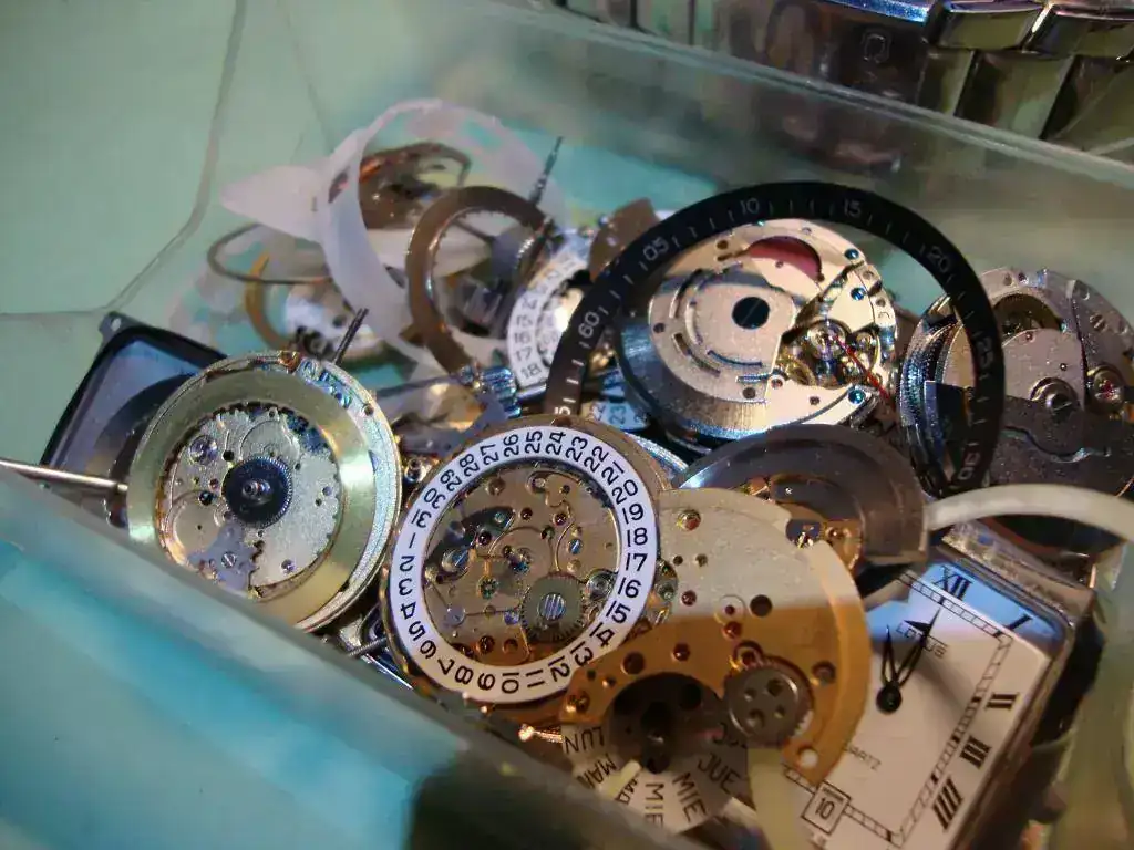

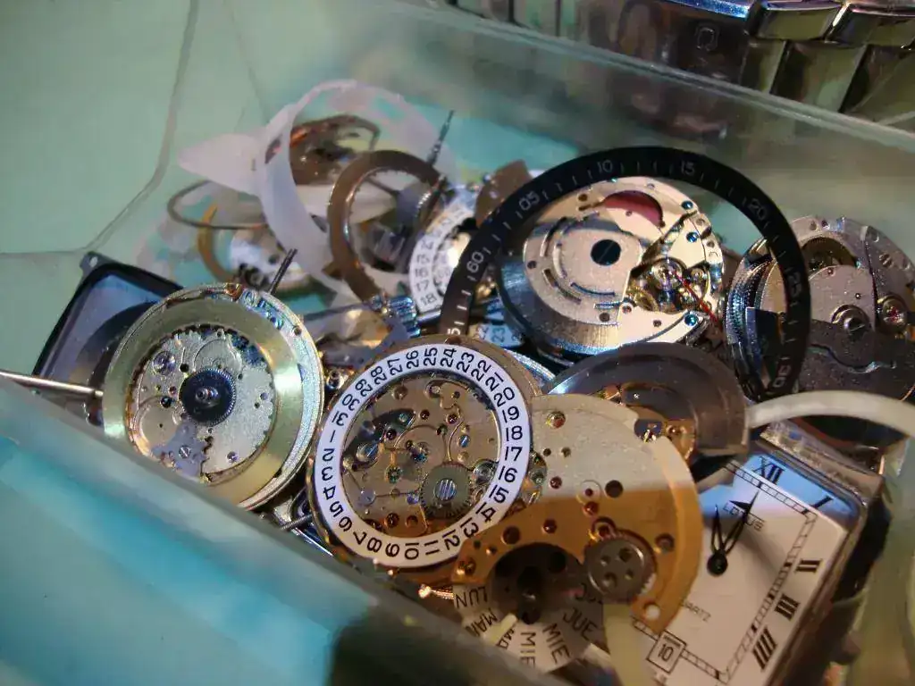

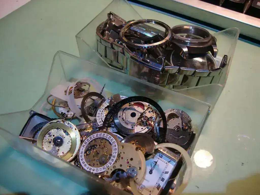

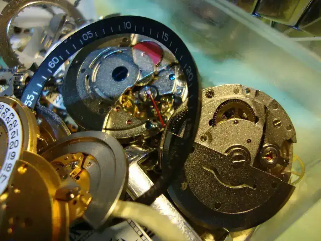

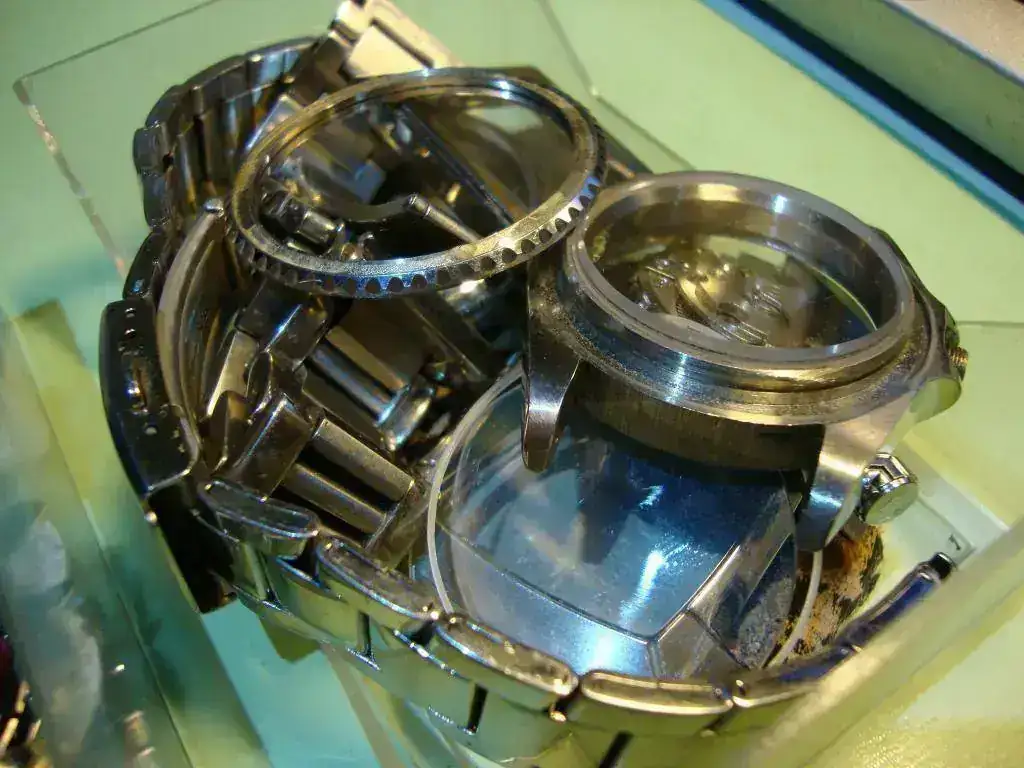

Ya he desistido.....si alguien quiere un par de despieces completos los regalo, para que otro aprenda más que yo.
Esta noche os paso unas fotos del arsenal, que en serio lo regalo.
argentona
Quien lo quiera todo si me dá la dirección se lo mando.
Con esto y buenas ''manitas'' salen varios relojes.
argentona
Adjudicado.
Pues lo siento argentona, ánimo.
