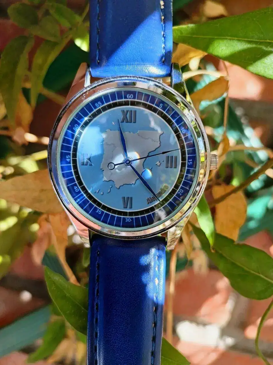

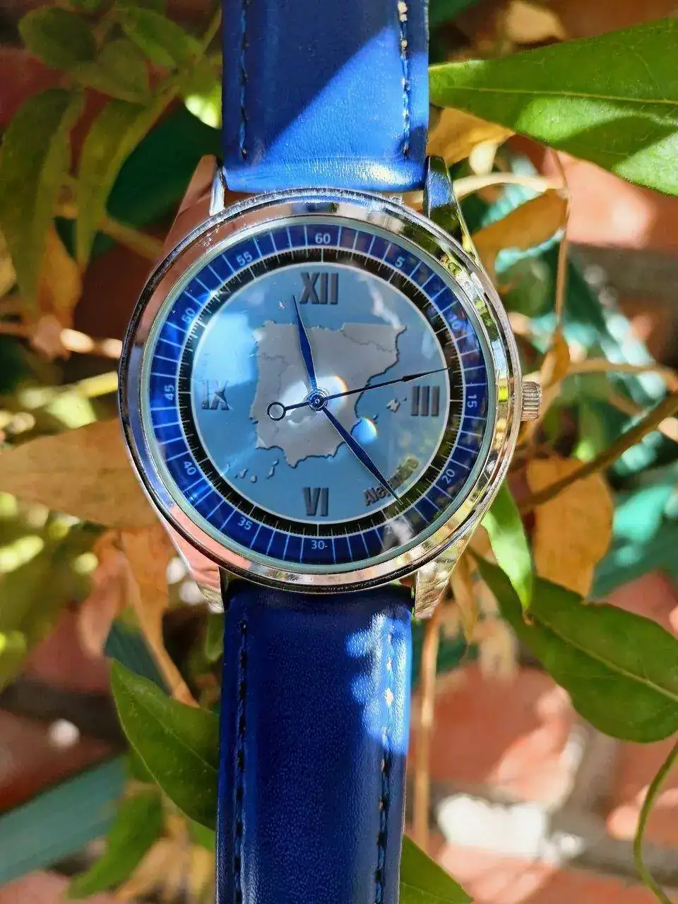

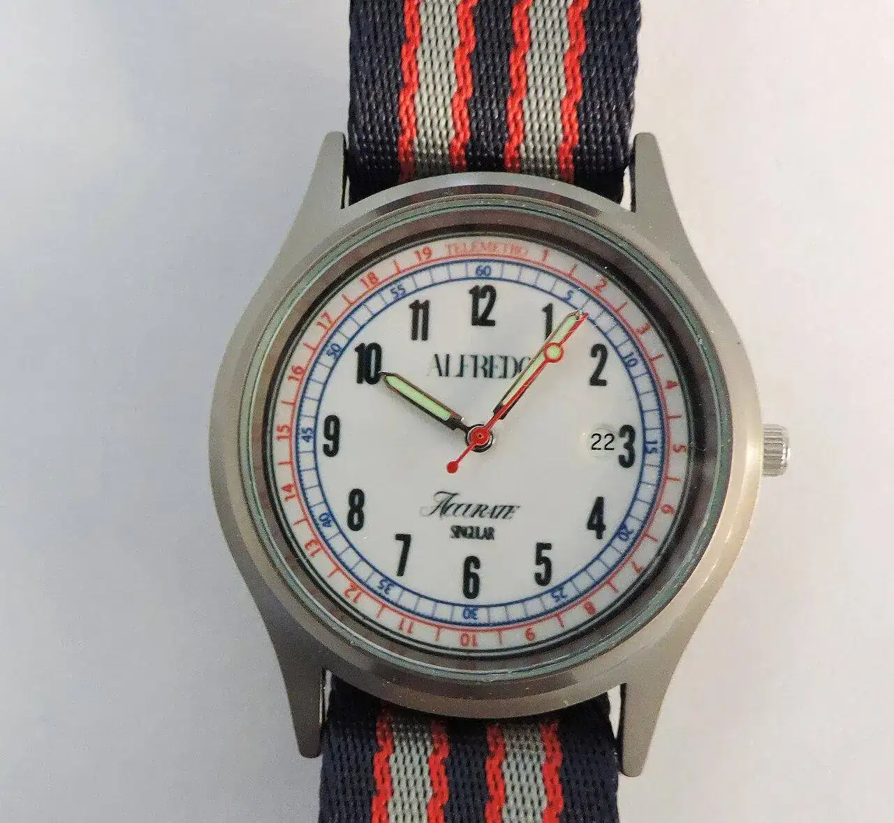

No es difícil. Puedes empezar comprando relojes de cuarzo de Aliexpress baratos y los modificas primero a tu gusto y los vuelves a rearmar (como los que te pongo como ejemplo). Necesitarás algunas gafas de aumento, pinzas, pasta de relojero (o sustitutivo).. para el momento complicado (si es la primera vez) que es montar las manecillas.
A partir de ahí, si no necesitas (como es este caso) desmontar los componentes del movimiento mecánico, el salto desde un cuarzo a un mecánico es muy pequeño (solo hay que tener más cuidado y ser más limpio). El corte de tija, puede ser necesario y hay que hacerlo con sumo cuidado, reduciendo poco a poco.
Si quieres ir directo al montaje y no te atrae trastear con piezas, cómpralas compatibles y un relojero te lo montará en 15' o incluso menos.

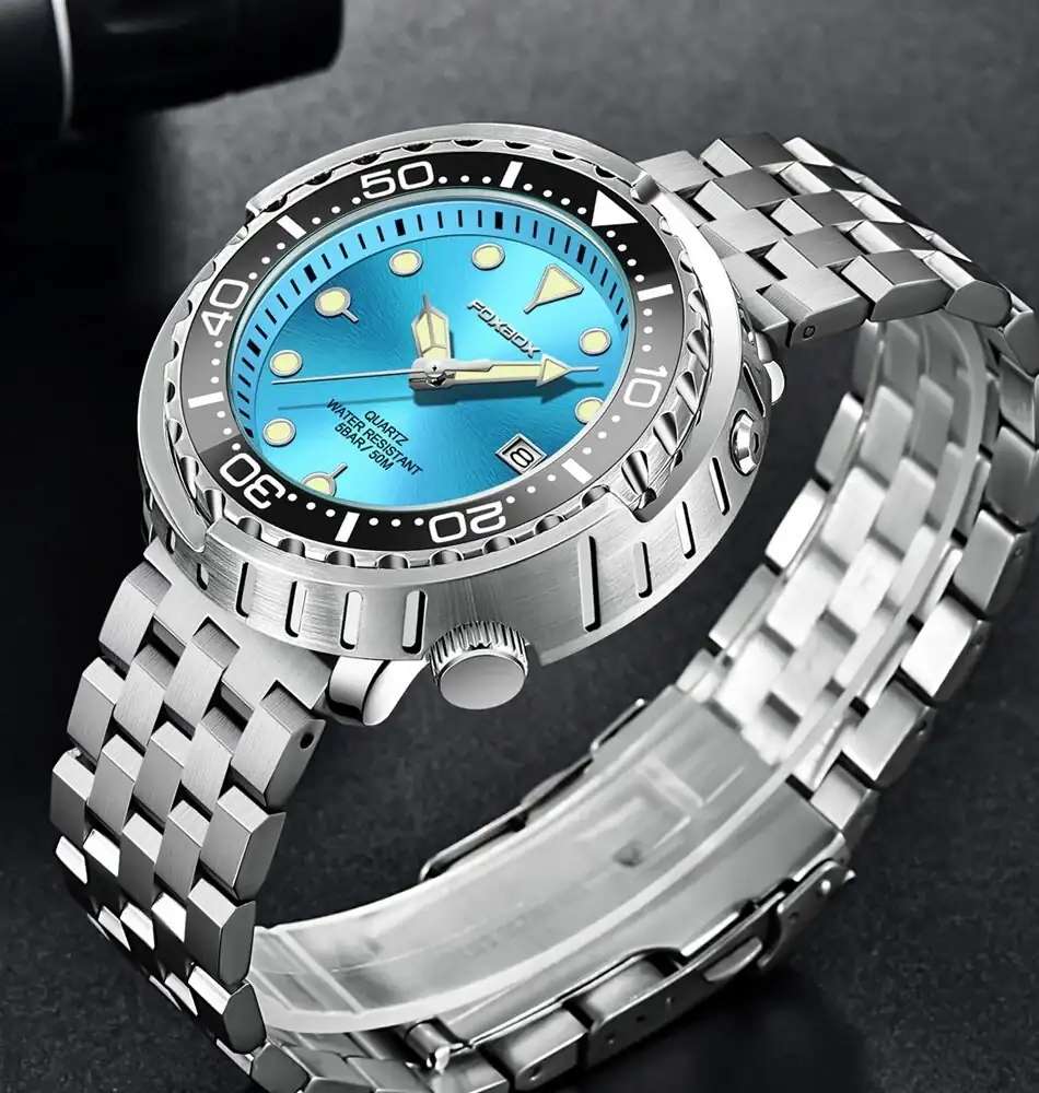

Me ha llegado ya este (está es la foto del vendedor). En Aliexpress, en la aplicación de móvil a veces está saliendo en superoferta a menos de 15€. Hay que buscar en la pantalla de inicio, superofertas (van variando incluso dependiendo de la hora del día).
Ayer le desmonté para darle una capa más gruesa de lumen en el dial y manecillas. En el peor de los casos te quedará una caja muy resistente y una correa impresionante por ese precio (si la compras suelta te puede costar casi lo mismo). Lo hay un poco más barato con correa de silicona, pero por poco más este brazalete es ALUCINANTE para ese precio.
¿Que destrozas el movimiento?... Aliexpress vende algunos sueltos.
Punto crítico... manecillas y dial, pues será complicada su reposición si las estropeas.
