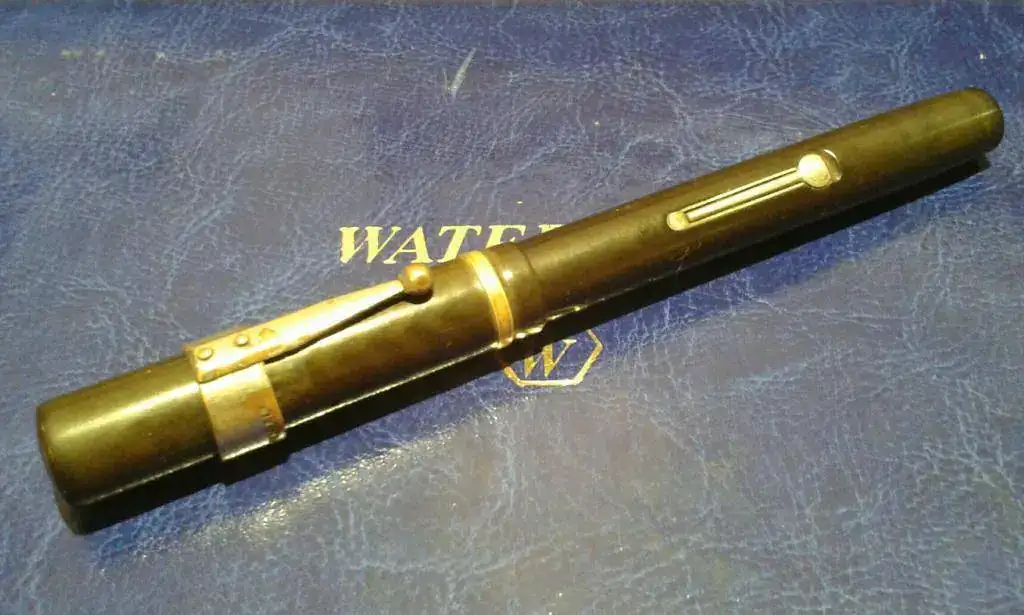

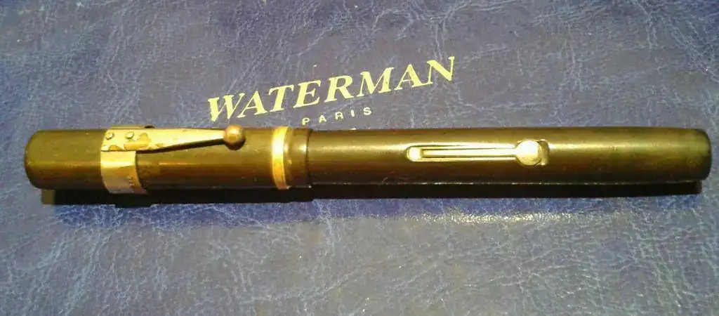

Ayer consegui esta preciosa Waterman´s Ideal!
  • Capuchón: Waterman´s made in USA
  • Clip: made in Spain - 45 - Nickel - *Ideal*

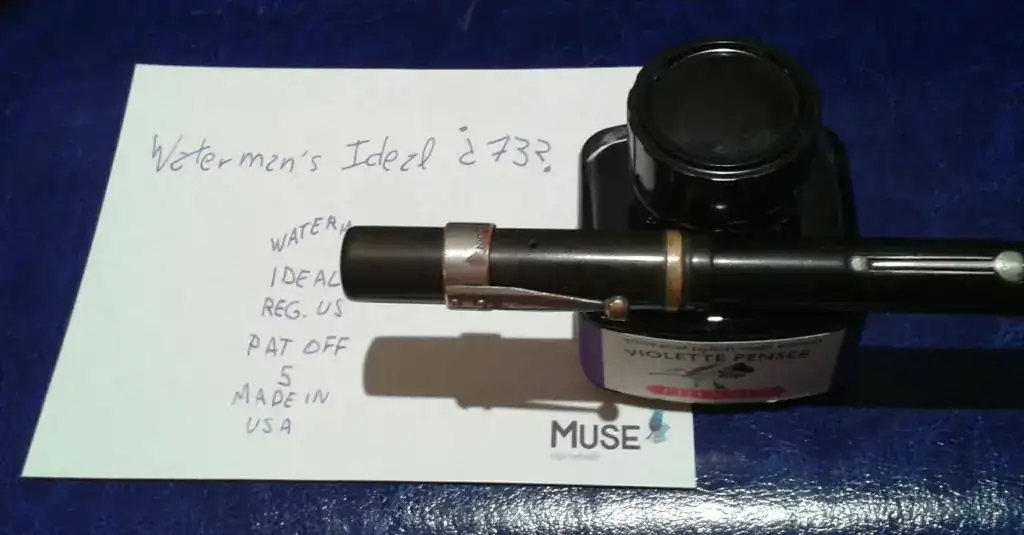

  • En al culo apenas se lee nada pero se intuye un 73 ¿existe este modelo?

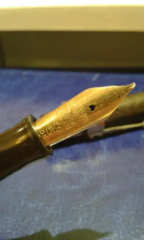

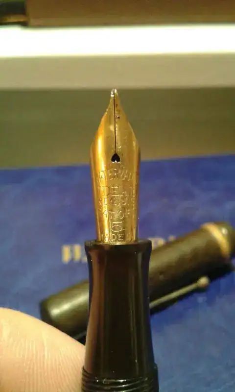

  • Lo que pone el plumín está en la nota, no esta marcado como oro pero lo parece ¿qué opináis?
Ahora unas fotos:
Como Waterman 73 no conozco ninguna, y es una marca que he seguido bastante, a ver si Cipriano nos ayuda que es buen conocedor de Waterman.
Eso sí, es preciosa como la inmensa mayoría de las Waterman añejas ;-)

La verdad es que buscando en la red aparenta ser la 52... el 73 solamente se intuye así que quizás pusiese 52 antes de que el desgaste hiciese mella.
El plumín escribe de vicio, no hay problema con el... pero me pica la curiosidad por saber el material ya que después de tantos años de servicio se encuentra en muy buenas condiciones. Si no es de oro no me explico como se ha mantenido sin corrosión.

Si tienes un modelo 73 cargaría por cuentagotas con tapón de rosca y el plumin es del nº 3
Según las fotos el sistema de carga es por palanca, en teoria no sería un modelo 73, tampoco creo que sea 52 por la sujeción del clip, no se, quizas los más expertos nos puedan aclarar más.
¡Muchas gracias por la información!
El clip es made in spain, quizás sea un añadido... aunque debiera ser oficial ya que va marcado como IDEAL.

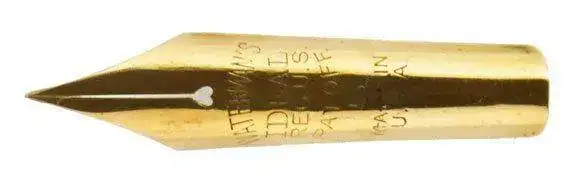

Añado info sobre el plumín:
[TABLE="width: 579"]
[TR]
[TD="colspan: 5"]WVN-471.webp[/TD]
[/TR]
[TR]
[TD="colspan: 5"]Item #WVN-471 is a Waterman's #5 14k Flexible Fine c. 1935. It measures 32.3mm from tip to tail and 7.3mm from shoulder to shoulder. This nib is in Excellent condition.
[/TD]
[/TR]
[/TABLE]
Sacado de https://www.nibs.com/catalog/nibs/brand/waterman-22/condition/pre_owned
Como sospechaba es de oro...

Francamente una W 73 ni me suena, lo que no quiere decir que no exista, pero ni la tengo documentada ni oída ni nada semejante.
El clip, evidentemente, es postizo.
El plumín, ponga o no ponga, siendo Waterman´s auténtico, y sin tener motivo, sin examen profundo, para la duda, debe ser de oro, y por la fecha de la fisonomía de la susodicha, de 14 kt., salvo para mercado francés; por otro lado por el tamaño parece un nº 2, aunque algo grande (sin tenerlo en mano). Sobre esto estoy confuso. Resulta extraño que no indique la ley del oro, las marcas de la época eran muy puntillosas al respecto.
Por el aspecto general, hablamos, en estilográficas auténticas, de una pluma iniciada la década de los 20, sin poner la mano en el fuego hasta más ver
Me gustaría verla con una lupa Nikon de gran aumento binocular que tengo.
En todo caso, me gusta.
Júzguese con benevolencia la opinión de un modesto aficionadillo

El 73 solo se intuye, supongo que en su día fue un 52 y la vista me ha jugado una mala pasada.
El plumín si que esta claramente marcado como 5 y ni rastro de la calidad del oro pero como puse antes: encontré una pagina donde salen plumines idénticos sin la marca del oro.
