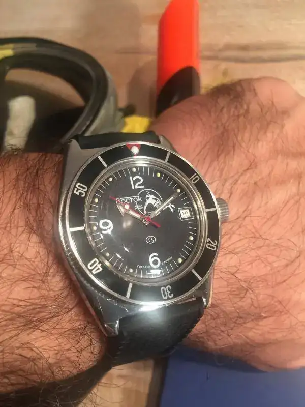

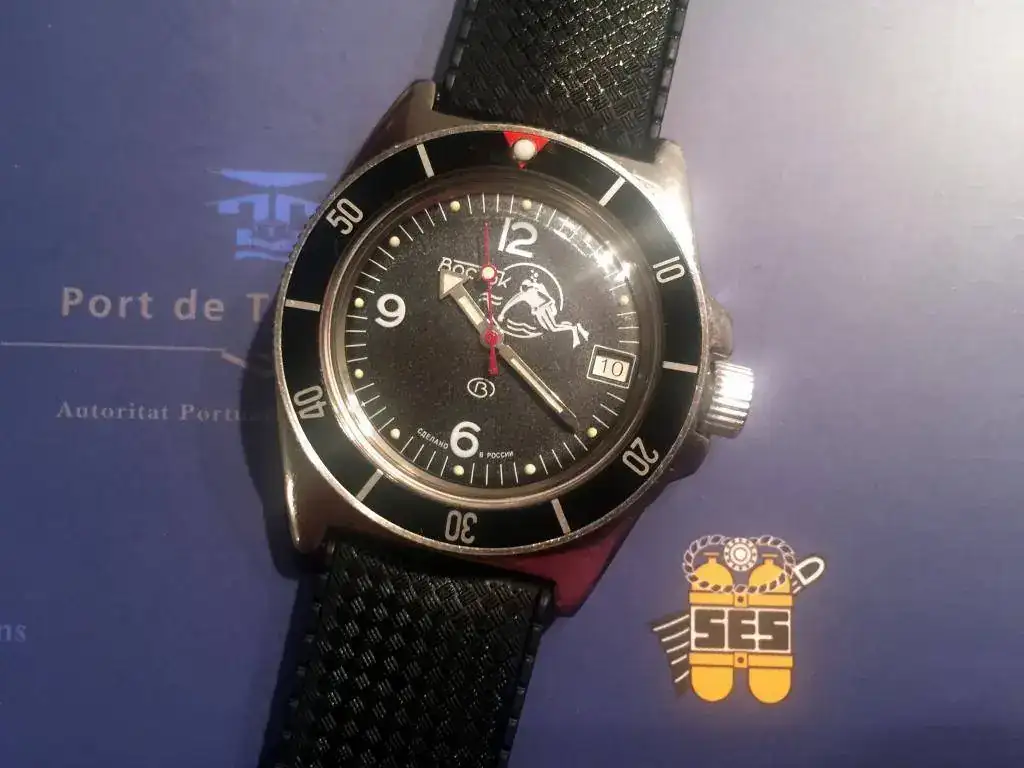

comparto la segunda parte del proyecto. Con la caja 110 que compré y la esfera 916, lo desmonté y le puse el movimiento y la esfera al homenaje al Superkontiki que he compartido en el otro hilo. Con el movimiento y la esfera Scuba Dude del 710 los monté en la caja 110. Le puse una correa de silicona en estilo Tropic (muy sesentera, aunque corta corta, me cierra justito) y un bisel Boris completo para 110 con insert Dagaz clásico. El resultado final... creo que más al gusto de los divers de los 60 no puede ser. Me encanta!

El resultado final de tu nuevo "Scuba Dude" es muy equilibrado, más que en el original si cabe. Enhorabuena.

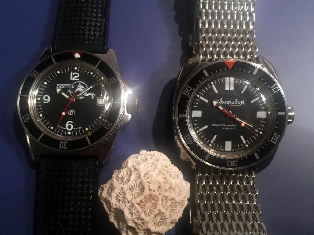

Me inspiré en este video https://www.youtube.com/watch?v=03X_RBNB7cM aunque él dejó la máquina y esfera del 916, y el insert del IDF, y yo se la puse en mi homenaje al SuperKontiki en una caja 710 con armis milanesa https://relojes-especiales.com/threads/supervostiki-homenaje-al-eterna-superkontiki.421746/. Pero por ahí van los tiros....
