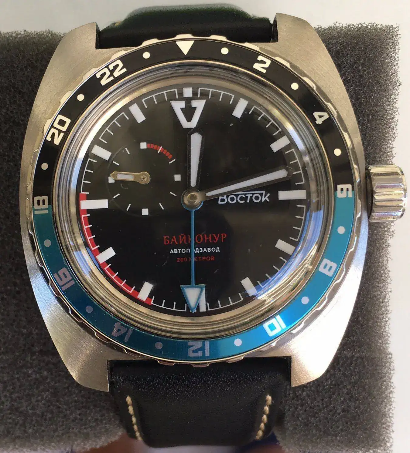

Buenas tardes compañeros.
El Vostok RE SE II que tengo hoy se ha parado. En el primer intento, al agitarlo, ha vuelto a funcionar por unos minutos. He de decir que la caja hacia un ruido más fuerte de lo normal. Ciertamente me he sorprendido teniendo en cuenta de que lo he utilizado en pocas ocasiones.
Cuando se ha parado por segunda vez, ni el darle cuerda, ni el agitarlo, lo ha reanimado.
Os ha pasado algo similar? Sabríais de algún relojero al que poder llevarlo a reparar? Vivo en la zona de Barcelona/Girona. La verdad es que, aunque lo llevo poco, le tengo cariño a este GMT.
Gracias por adelantado!
Un saludo!
Buenas, sin golpe aparente pueden ser infinidad de cosas. Sin ver es aventurado, pero algo común, aunque este familia de calibre sea una roca un poco inexacta, es que si sale poco puede verse comprometido el rodaje. A mi me pasa igual, con un par de docenas de
Vostok por casa alguno, no sale en meses/años. Es conveniente rodarlos. Cualquier relojero mecánico conoce estos ruskis (otro tema es la fornitura).Puedes pedir una revisión simple y saldrás de dudas. Saludos
Pd: Quedo genial el Baikonur

Intenta darle unos buenos meneos durante un rato, despues de darle también algo de cuerda.
Como ha dicho el compañero, podría ser ese el posible problema, el usarlo muy poco y estar mucho tiempo parado. Yo no los dejo mas de una semana parados nunca. Lo suyo es que aunque no lo uses, darle cuerda y tenerlo funcionando en la caja, no le va a pasar nada por eso:ok::
Una pena, espero que arranque de nuevo.
Reacciones: lunasorion
Jo! la maldición de los Vostok GMT... yo tengo uno similar (de serie por eso) y también se ha quedado tieso. En mi caso al intentar darle cuerda no va fino, así que mejor me estoy quietecico. Tomo nota del relojero que han dejado por aquí para llevarle.

Ya lo he probado. Desgraciadamente sigue sin funcionar. Así que tocará ir al relojero.
En cualquier caso gracias por el consejo.
