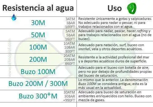

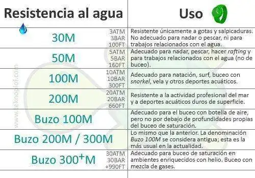

Una cosa es mojarlo y otra cosa es sumergirse con el. Los Komandirskie son resistentes 3At 30m, lo cual segun las tablas indica que unicamente son a prueba de salpicaduras de agua y lluvia. Puede que no le entre agua ni se dañe si se utiliza en la ducha, piscina... pero no esta pensado para eso.

Pues creo que si me hago con uno este verano dejo la caja "pelá" y le hago la prueba a lo rústico. Meterme con él a 2 ó 3 metros de profundidad y a ver si pasa...

Yo tenía en mente probar uno de mis Komandirskie en la piscina, una vez engrasada y bien ajustada la junta... Si en el famoso vídeo aguanta ser pisoteado en un charco por un todoterreno, no va aguantar la piscinica de mi pueblo?
A todo esto, en alguna parte he leído que le atribuyen 5 atm aunque he leído más a menudo lo de las 3 atm.
