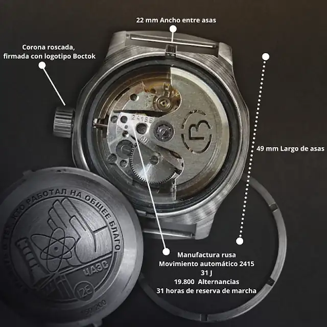

Hola amigos. He repasado un poco por encima la razón de que nuestro PRIPYAT lleve el calibre 2415. Si yerro ya me lo aclarais.
En la eleción de calibre se voto a favor de automático sin calendario. La pregunta que me hago es si el 2415 es la única opción que cumpla estas dos características.
Se que existe el 2415 a secas que es con segundero central y el 2415B que es al parecer con segundero a las 9.
Se que es su origen es el calibre base manual 2409 y es igual que el 2416 pero este con ventanilla para el día.

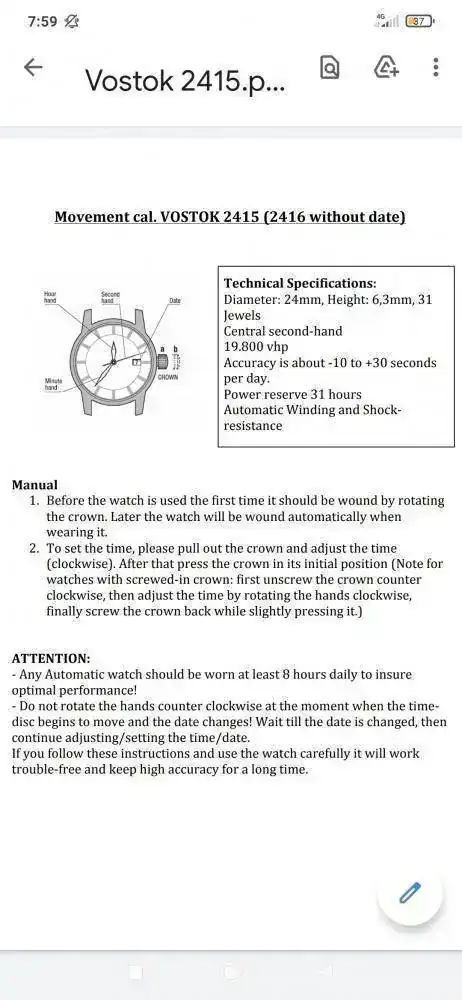

En esta imagen sacada del libreto aparece la numeración 2415B.

Muy interesante, gracias por compartirlo.
Si miras en la página de Meranom, verás que el que tiene segundero central lo denominan 2415.01:
https://meranom.com/es/amphibian-classic/movements/vostok-watch-241501-movement.html
o 2415.00 que en teoría es otra variación aunque no conozco las diferencias:
https://meranom.com/es/amphibian-classic/movements/vostok-watch-241500-movement.html
Creo que son los únicos movimientos de 12 horas con aguja central, sin calendario y automáticos.
Pero se puede usar un movimiento con calendario tipo 2416 B aunque este no se vea, he incluso modificar un 2416 y quitarle la rueda de las fechas y el resorte.
El automático sin fecha con subsegundero (a las 10) lo denominan 2415.02
Según un comentario que acabo de leer en el segundo enlace, el 2415.01 tiene el mismo grosor que el 2416 y el 2415.00 es algo más estrecho.
