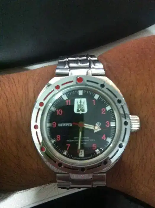

El día de ayer recibimi Vostok Amphibian Neptune comprado con el conocido por todos Zenitar. La caja esta muy hermosa y ahora entiendo por que algunos tienen varios relojes Vostok. Pero algo no me gusto mucho, Su extensible, creó que podría venir de mejor calidad aunque por el precio creo que es el correcto.
Bueno mi duda es:
¿Habrá manera de cambiarlo? ¿Tendrán algunas opciones que me puedan recomendar?
Gracias por el apoyo
Saludos Cordiales
Rogger

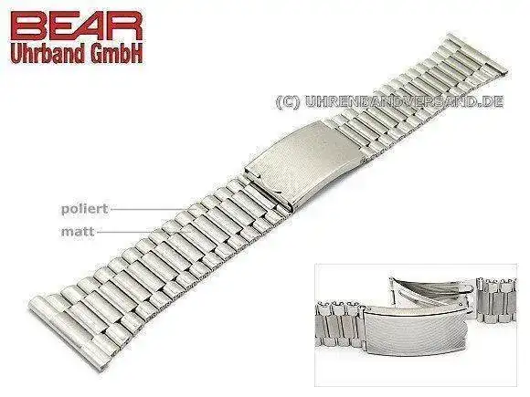

Hay un forero en WUS que lo ha hecho y ultimamente he estado buscando la forma, mentalmente, pero se puede. La pieza primera del armis, es una chapa que une el brazalete con esa peculiar asa. Esa pieza, abriendola un poco puede desengancharse, y buscando un armis tipo "folded" los macizos no serviviran, podria adaptarse, abriendo la parte de arriba del armis y sacando la ultima pieza donde se pone el pasador y enganchandolo a la del neptune con el armis.
Entiendo que te sea dificil visualizarlo pero si algun dia lo hago pondre imagenes, el problema(otro)es buscar un armis cuyo ancho central encaje bien con la pieza del vostok.

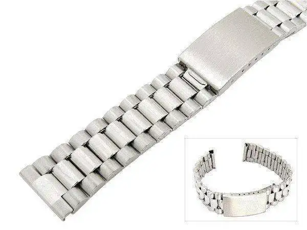

Por ejemplo, este podria servir...ya que son de 20mm y normalmente las medidas se parcen mucho.
la ultima salida, si eso no cuela, seria meterle un cepillado completo al armis:ok::

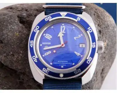

pero vamos, es una pena, ganaria mucho con un armís mejor, y a poder ser de piezas mas pequeñas no tipo oyster.Ojala se le pudiera poner este mitico modelo de armis setentero :drool:

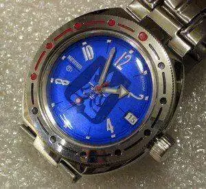

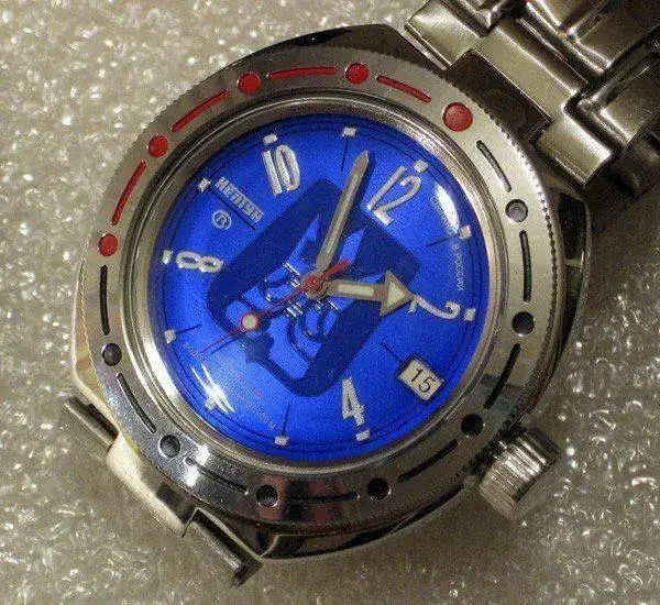

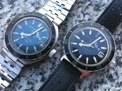

Estoy enamorado desde hace mucho tiempo del dial de este Neptune:
Pero por la dificultad para poder ponerle otra correa o armys no acabo de hacerme con él. He visto algún mod de Neptunes en caja ministry, y en mi opinion, si los de Vostok los hicieran asi creo que los venderían como churros:

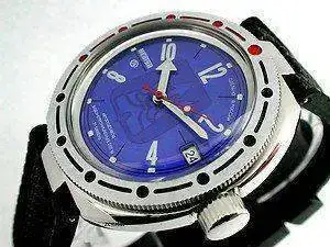

O quizas intentar algo como esto, una correa de caucho y adaptarla a esa pieza que sobresale de la caja:

buenas
podría servirte un
de la misma medida:
un saludo :)
