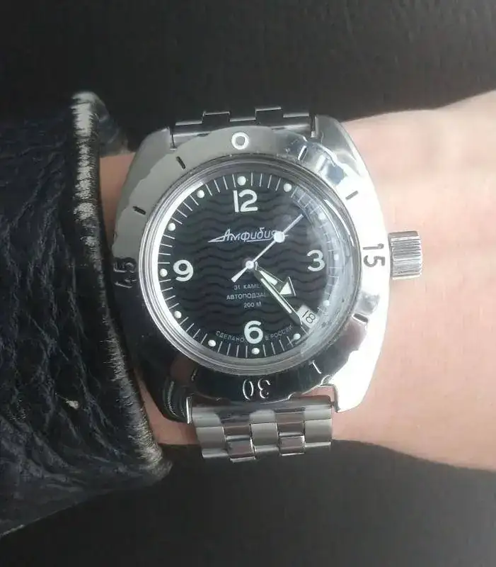

Buenas tardes.
Hace poco me regalaron un Vostok Amphibia, es el primer Vostok que tengo y me gustaría saber cual es la forma apropiada de darle cuerda, dar cambio de fecha y sus cuidados
(Y si alguien sabe cuál es el modelo decirme por favor jaja)
Gracias por su atención. <3

Para dar cuerda sólo tienes que desenroscar la corona, verás que queda como suelta, sólo tienes que sujetarla tirando ligeramente hacia atrás, manteniendo una ligera tensión, entonces das cuerda sin soltar la corona, adelante atrás, adelante atrás...
Para cambiar la fecha, tiras de la corona hasta la posición de cambio de hora, entonces avanzas las agujas hasta que cambie de día y sigues una hora más hasta que marque las 1 AM aproximadamente, en ese momento mueves las agujas pero hacia atrás (hasta las 8 o 9), hasta ver que la ventana del fechador hace un movimiento muy leve sin llegar a cambiar de fecha, en ese momento vuelves a mover las agujas avanzando la hora hasta que pase otra vez de las 12 para que avance otro día y así hasta la fecha deseada.
Parece complicado según lo he escrito pero es muy sencillo.
No es un cambio de fecha rápido pero al menos te permite hacerlo cada cuatro horas, en otros hay que avanzar las 24.
Cuidados?
Ninguno en especial, si se marca un poco el plexi lo arreglas con un poco de pulimento y un paño, como cualquier plexi, por lo demás son muy duros.
Por cierto, el modelo es un 150344.

Menuda explicación!!! Mañana lo pruebo, gracias!!

Para dar cuerda desenroscas la corona y una vez que queda suelta girandola hacia adelante se carga la cuerda.
Para poner en hora tira un poco de la corona (desenroscada) hacia afuera y manteniendola "estirada" la giras y las agujas se irán moviendo.
El cuidado que debes tener es el que te aconseja el manual: si vas a dar cuerda y poner el reloj en hora. Hay que enroscar y desenroscar la corona entre una acción y otra. Ej.: Desenroscas la corona. Das cuerda. Volves a enroscar. Desenroscas nuevamente y recién ahí configuras la hora.
Espero te sirva. Saludos
Esa caja me falta
Caja 150. Te está pidiendo un cuero negro gordo para el invierno y una nato o cuero negro para mojarlo en verano.
