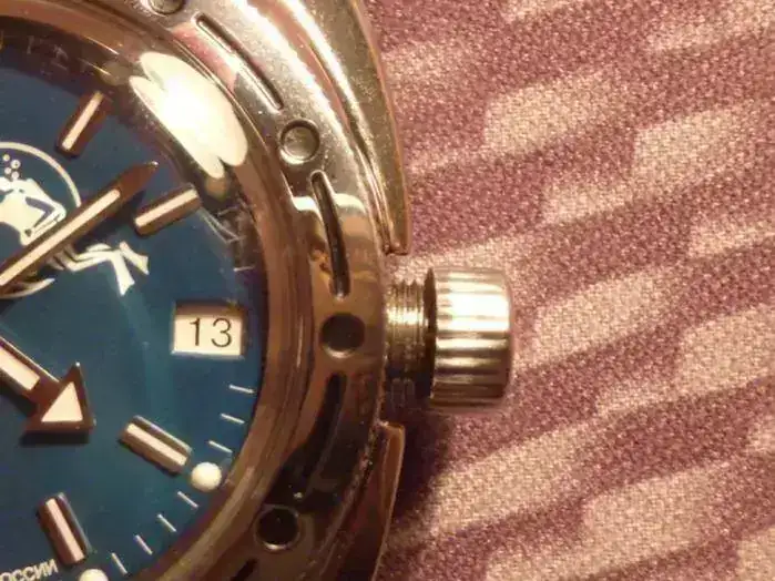

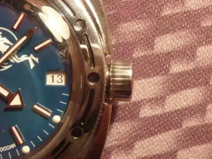

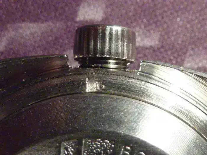

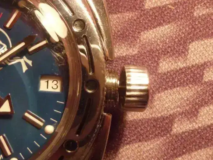

Intentaré subir las fotos de la corona roscada por si pueden servir. En mi opinión, la avería se ha producido poniendo en fecha y hora el reloj, ya que antes de hacer eso me ha parecido que funcionaba bien (el reloj marchaba sin interrupciones y la corona parecía dar cuerda al reloj) y después de hacerlo no. Todo y que lo he hecho con bastante suavidad, de hecho he tardado un buen rato en avanzar los 20 días, porque iba muy poco a poco.
Un dato más del que me estoy dando cuenta: cuando muevo el reloj (no me refiero a oscilarlo para que gire el rotor), cualquier movimiento leve como cogerlo de la mesa, hace que el reloj se ponga en marcha unos segundos. Luego se para.
Ahora mi consulta. ¿Vale la pena que lo envie de vuelta a Zenitar o conoceis alguien en Barcelona de confianza en el foro que me pueda mirar el reloj a ver si solo necesita una reparación simple o no hay nada que hacer? ¿Qué me recomendais que haga?
Aquí las fotos.
Corona enroscada
Desenroscada
Sacada al máximo
Creo que puedes roscar algo más de 1 mm, a ver si esto posiciona el tirete en su lugar y se arregla algo.
Porque da la sensacion que está a medio roscar.

En efecto, la corona no estaba roscada de forma paralela a la caja lo que impedía que volviera a la posición de puesta en hora. Un sólo milímetro de diferencia puede dar lugar a este problema por lo que debes asegurarte de que lo haces correctamente.
