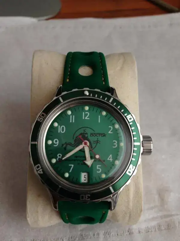

Saludos camadaras! Aquí otro Hulk rusito... tras 24 horas de secuestro por Correos, he podido rescatarlo este mediodía :D Aquí un primer plano, vistiendo pantalones nuevos de perlón:

Que preciocidad.

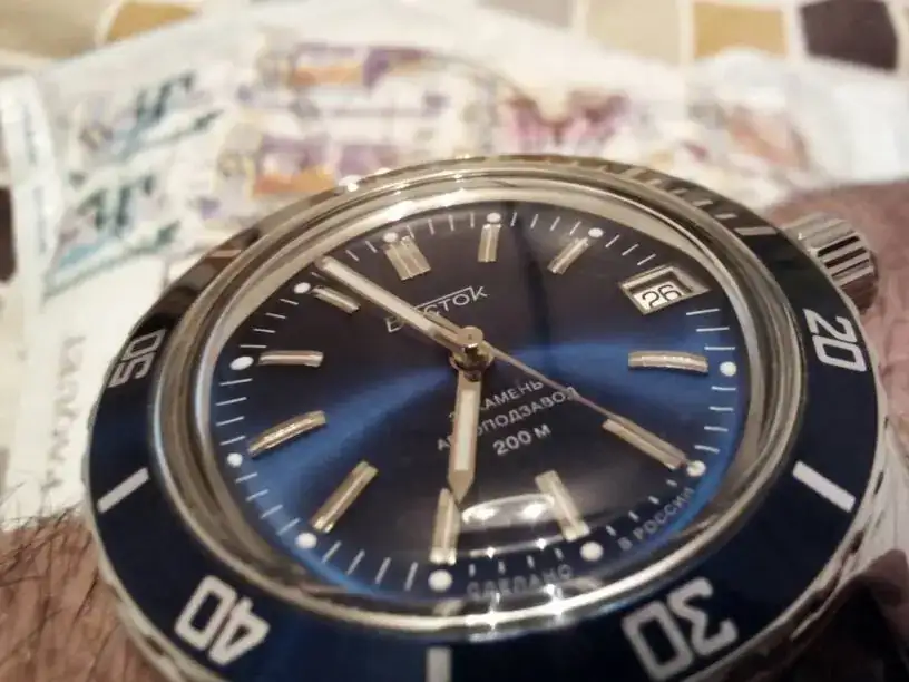

Es una auténtica preciosidad de reloj. Coincido con que el perlón verde le da de vicio. El azul... también sin palabras. Merece una presentación propia. Qué envidia, compañeros!

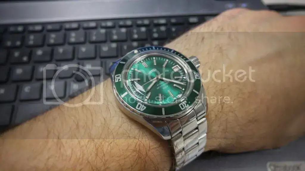

Por cierto, yo sigo experimentando con él... después del éxito con los pantalones verdes de perlón, ahora le he calzado un armis de gecko, y aunque me ha costado lo que viene siendo un huevo y medio ::blush:: pues no termina de ajustar como un armis ad hoc para este modelo, estoy bastante contento con el resultado.

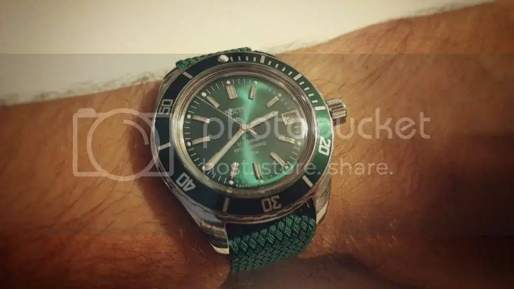

Mi modesta reproducción :innocent:4208.webp

Pues ha quedado genial!...algo parecido me rondaba en la cabeza:-P.
Está precioso.
