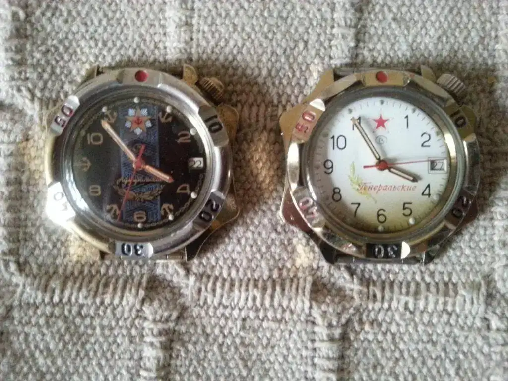

Buenas tardes:
Os pongo aquí a mi dos nuevos amigos recién llegados: un Vostok Admiralskie y un Vostok Generalskie.
No tengo mucha información sobre ellos, así que si alguien puede aportar, se lo agradeceré.
Saludos,
Hola! Son dos modelos Generalskie (por el tipo de caja) postsovieticos, de mediados de los 90. Los dos llevan calibre 2414 de carga manual. Los Generalskie de la apoca sovietica tenian otro tipo de caja y llevaban calibre automático.
Poco mas que añadir!!
Entonces el admiralskie, aunque ponga admiralskie realmente no lo es, ¿no?
Gracias.
El modelo Admiralskie como tal no existe. Hay varios tipos de diales con la inscripción Admiralskie que se han comencializado montados en diversas cajas. La denominación mas correcta de ese reloj sería "Generalskie con dial Admiralskie". Aqui tienes uno con la antigua caja Generalskie con calibre automático, pero hay muchos mas.
Esta semana he leído en alguna descripción de coleccionista que el Generaliskie de dial blanco se hacía desde finales de los '80. De hecho el mío pone hecho en CCCP y parece fidedigno.
El otro que tengo ya sí es de los noventa o más, tiene el dial Admiralskie que muestra JGMorato pero en otra caja 53, bien doradita :cool1:
Por cierto, es posible que la caja del de dial blanco sea de acero? El tono que tiene y la ausencia de decoloraciones y desgastes me deja dubitativo, pero juraría que es de acero.
No, la caja es cromada. La Generalskie con calibre automático si es de acero inoxidable
