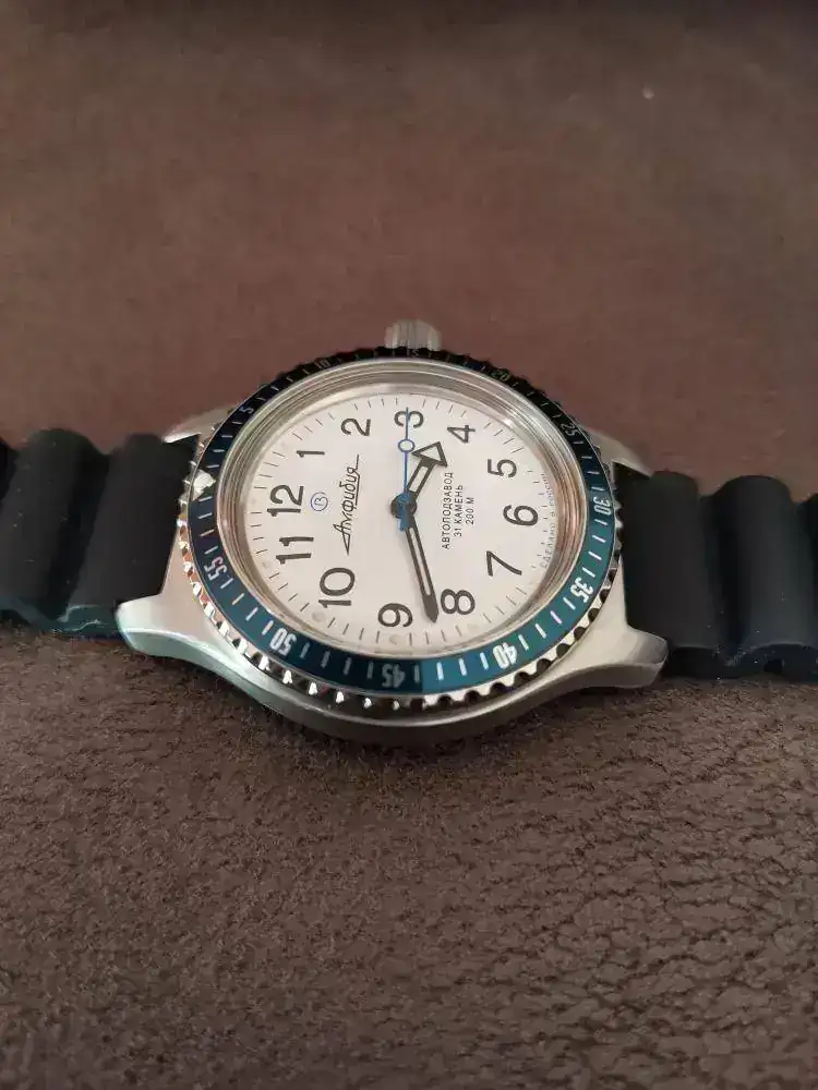

El punto de partida es uno de los amphibia más económicos, la caja 120, en este caso con el dial 813, en color blanco y sin fechador. (3650 rublos)
Una esfera muy clara y legible, con un toque de azul en el logotipo de vostok y en el segundero.
Compré un bisel estrecho y bajo, de color azul, que a mi parecer combinaba con el toque azul del logo y el segundero. (1000 rublos) link: https://komandirskie.com/catalog/aksesuary/aksessuary/bezel_t2_7/
Claro, como era la primera vez y me podían las prisas, hice un par de marcas al retirar el bisel original, que solucioné lijando con lija 400 y después 1200.
Y este es el resultado (disculpad las fotos sacadas con el móvil)

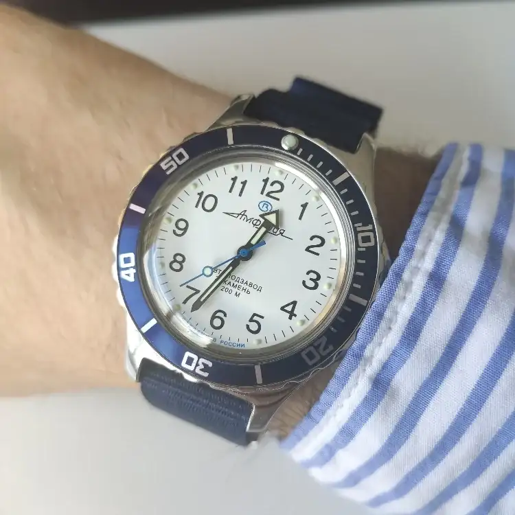

A mi es uno de los relojes de mi coleccion que más me gusta. Te dejo foto de como llevo el mio.
Por cierto, cuidado al retirar los biseles que los carga el diablo. Menos mal que pudiste arreglarlo.

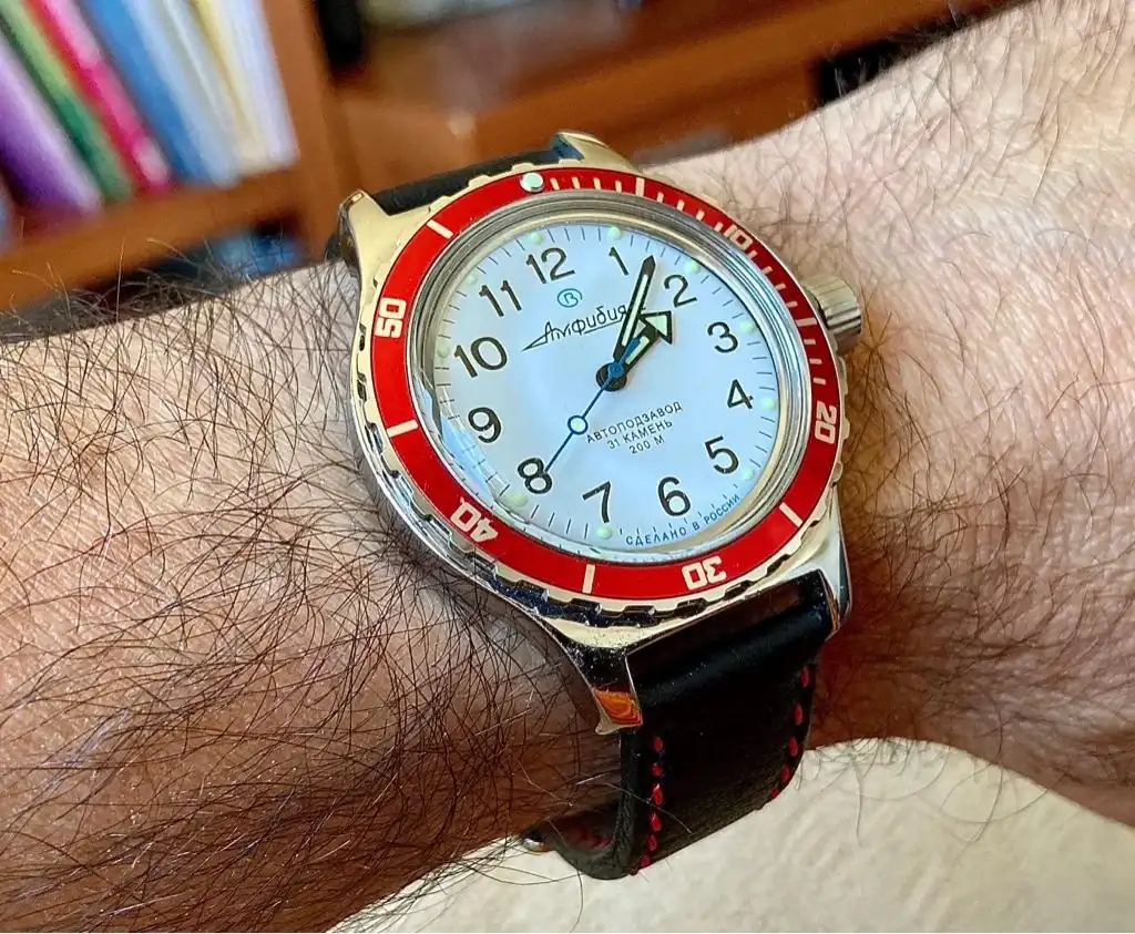

Acabo de pedir un par de Biseles y una tapa trasera porque el modelo que ahora tengo con el bisel en rojo no me acaba de convencer. Posiblemente en azul quede mucho más equilibrado. Ya os contaré.

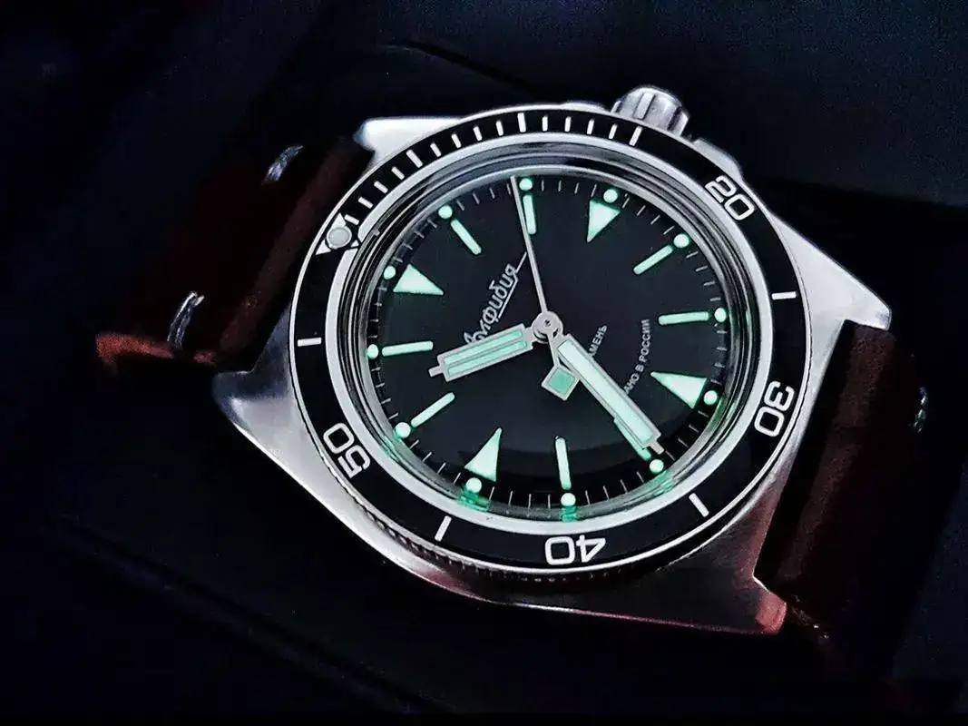

Mi renovado 120 le saluda :D
Preciosa caja que tiene muchas posibilidades

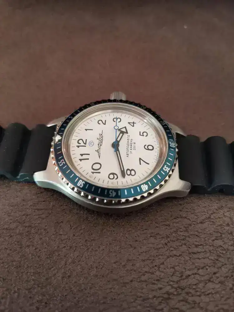

Ver el archivos adjunto 876403
Gajes del oficio camarada, nos ha pasado a todos y ese bisel azul me encanta!!
