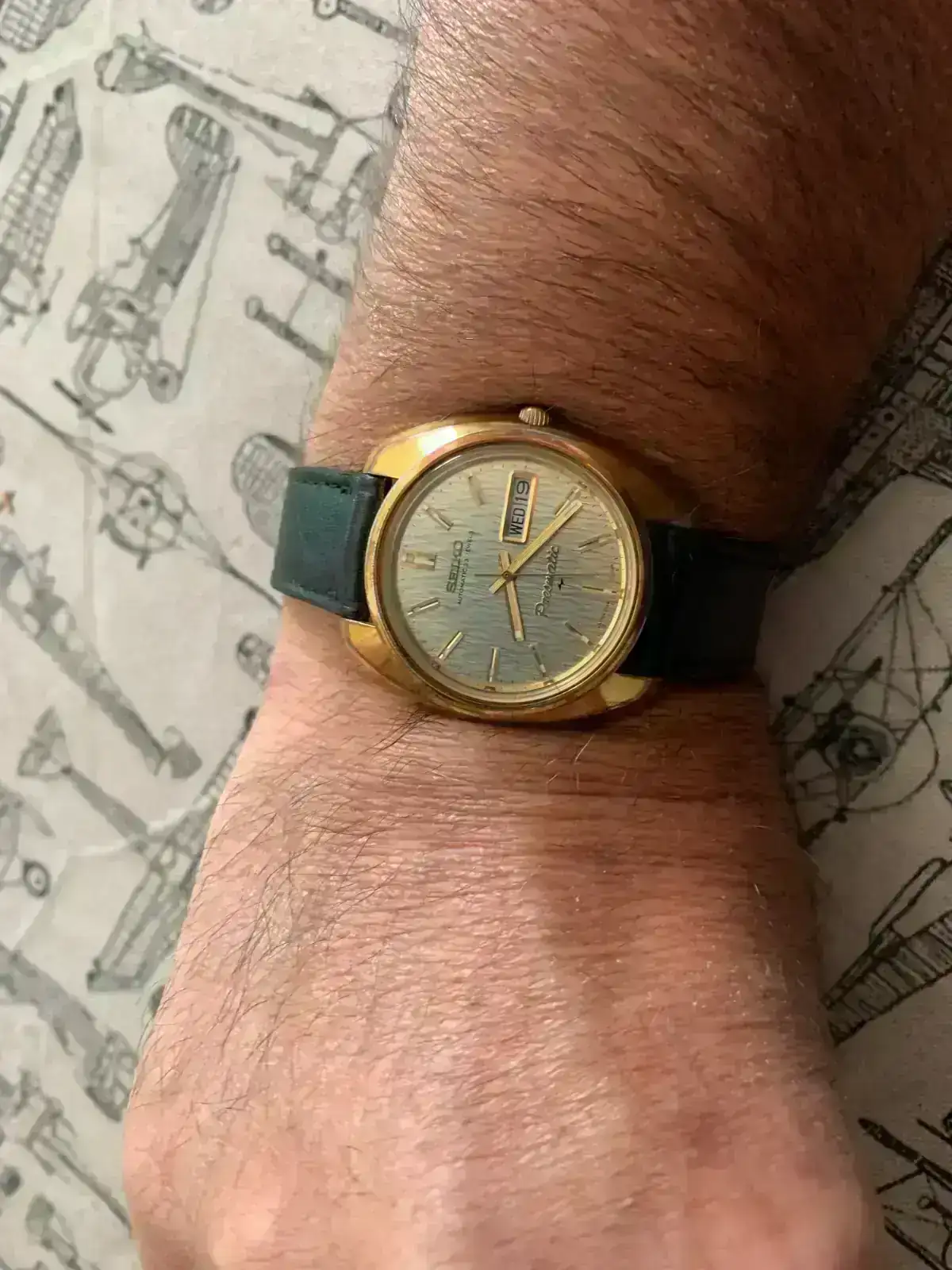

A simple vista no parece que rocen entre ellas , más bien pudiera ser que se frene la minutera en algún punto con el cristal , parece que está un poco levantada y si el cristal es plano como parece, eso habría que verlo
Yo sí que le quitaría el cristal y le bajaría esa punta a la minutera por probar ..

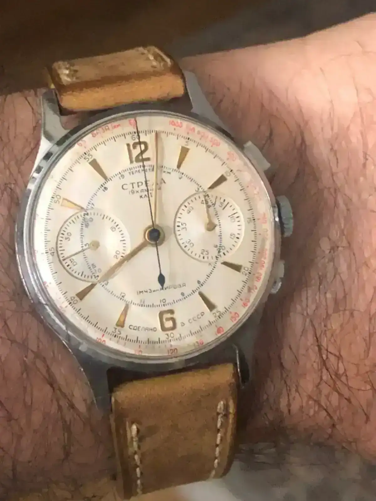

Pues sigo con el mismo
Reacciones: Zarsan, Ph200, miguelfr y 15 más
A ver si das con ello
Parece que no es por la minutera, si rozara, lo haría también cuando lo llevo puesto ¿? Es la primera vez que le pasa y me ocurre igual con otros dos relojes.... lo miraré igualmente
Reacciones: Ph200, miguelfr, jrmartin y 2 más

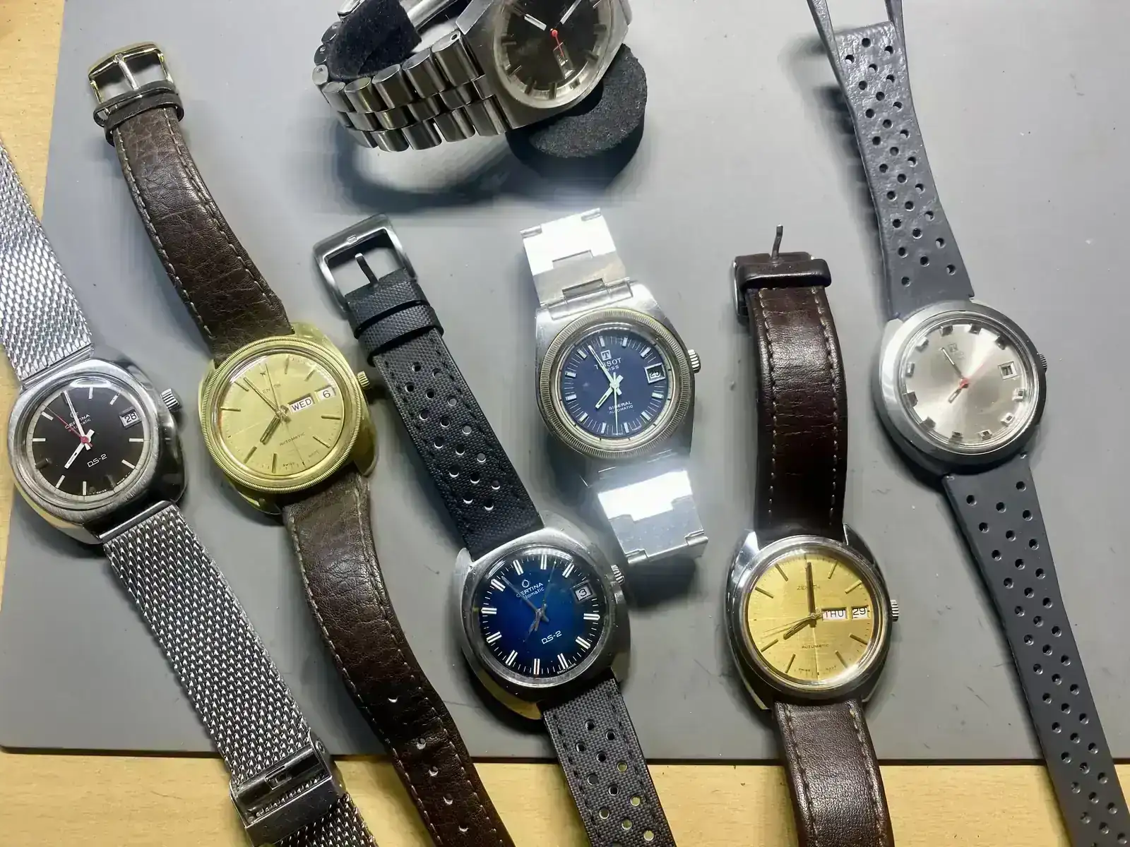

Buenas noches, hoy tocaba limpieza de una de las cajas. Ahí van unos cuantos, espero que os gusten.
Saludos impetuosos al tres bolillo.
Prueba a darle cuerda a tope antes de ponerlo a descansar. Cuando los relojes de cuerda manual eran relojes de diario, la costumbre era darles cuerda todos los días antes de acostarse precisamente para que tuvieran reserva de marcha suficiente y guardaran la hora toda la noche. Es posible que el muelle real flojee ya y haya perdido reserva de marcha. Y si no, seguramente tengas un problema en el rubí del volante en la platina o en el propio eje, o que el volante roce ligeramente con la platina.
Reacciones: Zarsan, Ph200, miguelfr y 4 más
Yo creo que un reloj si roza al llevarlo puesto y recibir impulsos se desbloquea, no pasa lo mismo cuando está descansando encima de una mesa o cuado lo llevas dormido
al mínimo que roce el volante se detiene
Es mi idea
Reacciones: juanignacioms, Joserra56 y Ph200
Es mi idea
Gracias de nuevo, lo comprobare
