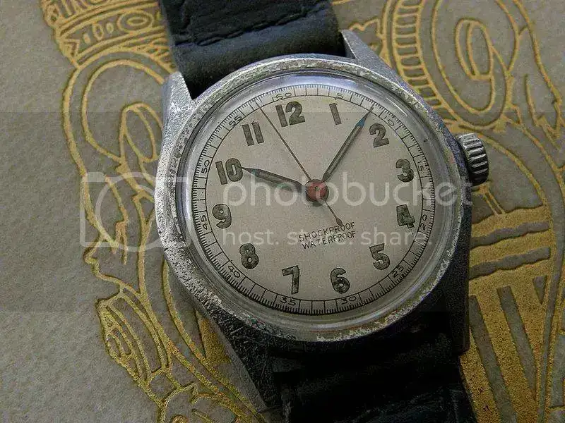

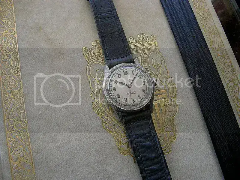

Alb. Grossenbacher. Manufactura relojera fundada por Albert Grossenbacher en Grenchen en 1923. Fue una de las primeras empresas que se integró en Ebauches, S.A. (ESA) a mediados de los años 40. Otras empresas relojeras de la población: ETA, Breitling, Eterna, etc…
Comercializó numerosas marcas, posiblemente la más conocida OPTIMA (OPT, OPTA, OPTANA, OPTIMATIC, OPTIS, OPTISA), TONODOR, SAE-COMMANDER, AMITA, Etc.…..En cuanto militares, encontramos movimientos marcados con el Alb. Grossenbacer en DAVIDA y LONGEAU.

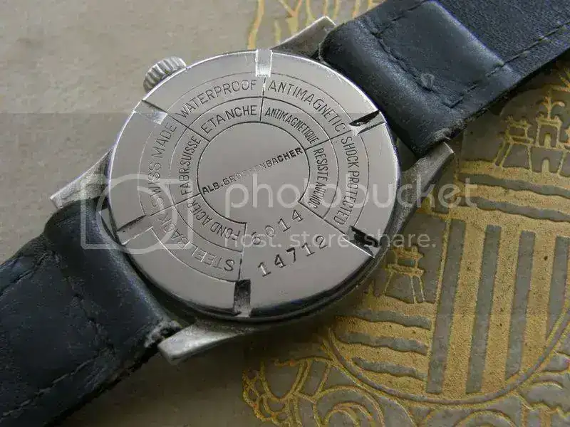

El reloj lleva las siglas del importador USA L.O.E.: Emil Leichter de Nueva York, patente inscrita ya en 1941 que importó numerosas marcas.

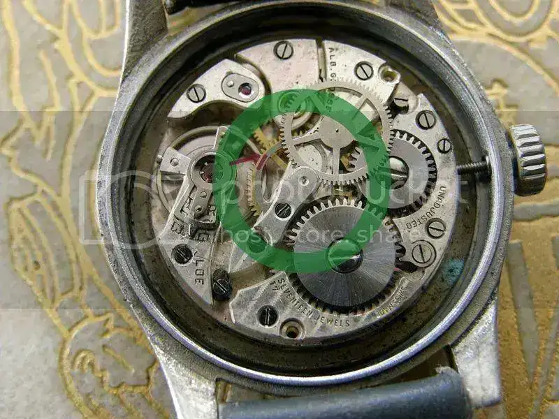

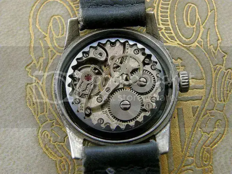

El calibre de 10 líneas y media está marcado como Alb. Grossenbacher. Lo adquirí por su estética military y por recorder el movimiento algunos ejemplares Lavina utilizados por la Minerva. No he podido clasificarlo, es posible que se trate de un ebauche ETA.

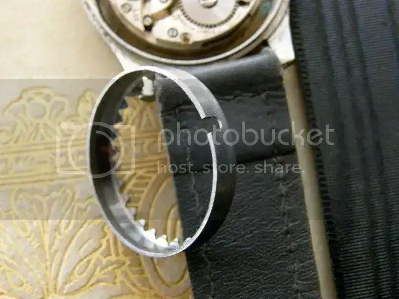

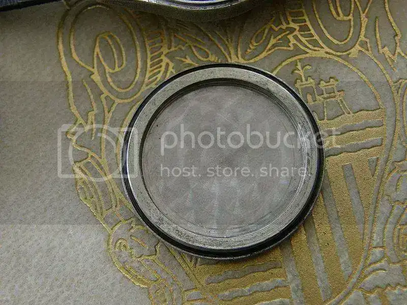

Curiosa tapa bilingüe. Estética de la esfera con cierto parecido al Lupus. Tapa interior protectora que ha sido vaciada, en este caso hasta convertirla en una bata.

Buen día Nico; parece ser un mov de los años 40 y muy bien cuidado. Trataré de encontrarlo cuando hoy llegue a mi taller. Con cuadrante se hace difícil - pero usted no trate de desarmarlo. Sí tiene un relojero a mano...

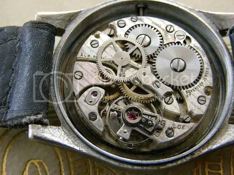

El calibre parece de aceptable calidad. Me llama la atención la pieza, una especie de elipse que puede verse en el centro del puente central (flecha roja). Que creo no es muy habitual.
Le agradezco su interés para identificar el calibre.
Un muy fuerte abrazo.

Gracias. Ciertamente es una marca poco conocida, posiblemente por haberse integrado pronto en Ébauches (ESA). Por lo característico de su órgano regulador (habitual en muchos de sus movimientos, algunos de la familia 1080 ETA), yo diría que no compró movimientos en blanco, si no ébauches.

Buenos dias. Hola Nicolau y demás amigos. Interesante apertura de hilo diario con un reloj “tipo” militar muy interesante, con un movimiento que delata calidad.

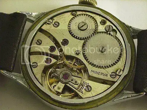

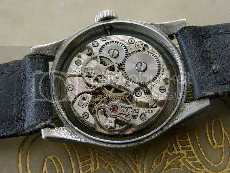

Tengo uno muy parecido en este caso se trata de un FHF 1 10.5 líneas con un curioso muelle en la rueda de los segundos indirectos, parecido al que muestra el maestro Nicolau pero en este caso termina sujeto por un tornillo.
Esta es su cara.

Lo que me llama la atención del Grossenbacher es que el muelle de la rueda de los segundos indirectos no se sujeta en el tornillo habitual como el tuyo, de ahí su forma de elipse. Además no lleva rubí en el piñon y sin embargo en lugar de 16 está provisto de 17?.

Buen día Nico; en mis libros dice que es Marca Lavina 10.5 cal 24 y flia.
Cuando este sin cuadrante lo veremos mejor y así seguiremos investigando.

Hola rueda. En realidad no es una bata es una doble tapa protectora que se ha recortado.

Buenas tardes. Gracias. Repito lo dicho no es una bata es una doble caja protectora, habitual en muchos relojes militares, que se ha recortado. He visto otros ejemplos, pero no tan exagerados.

¿Podría ser que su función fuese presionar contra la tapa trasera del reloj para que el dial no se mueva? De esta manera, el calibre, sujeto al dial, queda fijo sin tocar a la tapa trasera.
Me he encontrado otros relojes con una pieza similar que fijaba el dial en su "encaje". El calibre estaba sujeto al dial, por lo que no era necesaria la bata (usando una pieza de chapa metálica más fácil de fabricar que una bata).
Queda en pregunta, pues seguro que se ve mejor con el reloj en la mano.

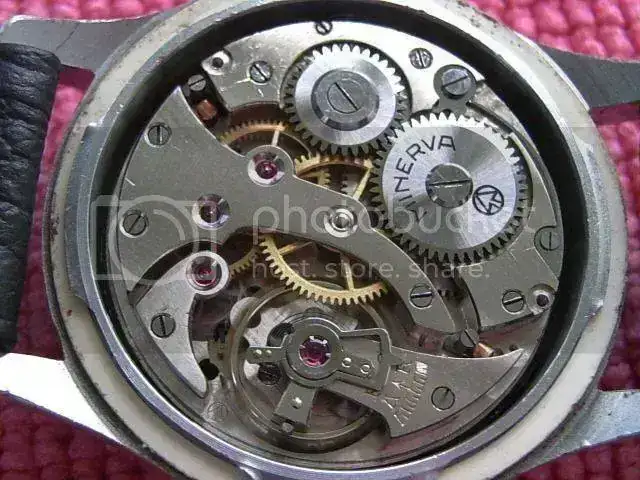

Muchas gracias D. Luis. Si fuera tal como dice, no habría errado. Creí que el calibre sería Lavina, sobre los que poco o nada encuentras, hasta llegar a las dudas de si fabricó calibres propios. Los calibre Lavina fueron utilizados por la Minerva en sus relojes militares DH (alemanes). Así el Cal 12 Lavina se corresponde con el Cal 105 Minerva. El órgano regulador es idéntico.
¿Y el Cal 13 Lavina, llamado también Minerva 13 podría ser la variante con segundos a las 6 del mostrado hoy?.

Teóricamente la función de la doble tapa era para proteger a los relojes de los campos magnéticos. De ahí su profusión en relojes militares.
En este caso, como en la práctica totalidad, el borde de la doble tapa al ser muy delgado no sirve para sujetar el calibre, ya que queda una distancia considerable entre el borde de la caja y el del movimiento (con la doble caja colocada).
Finalmente las dobles cajas suelen ser abombadas con una especie de punta (pezón) que sí sirve para apretar la doble tapa con la tapa, incluso, en otros casos, el "pezón" está en la tapa y no en la doble tapa. Como es el caso del IWC Mark XI
En este caso, al haber dejado (por haberse recortado el resto) solo el borde de la doble tapa, no tiene ninguna función.​
