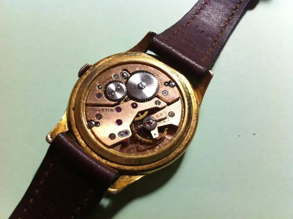

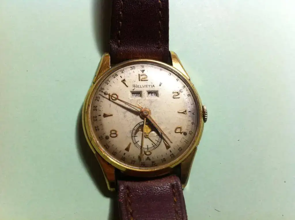

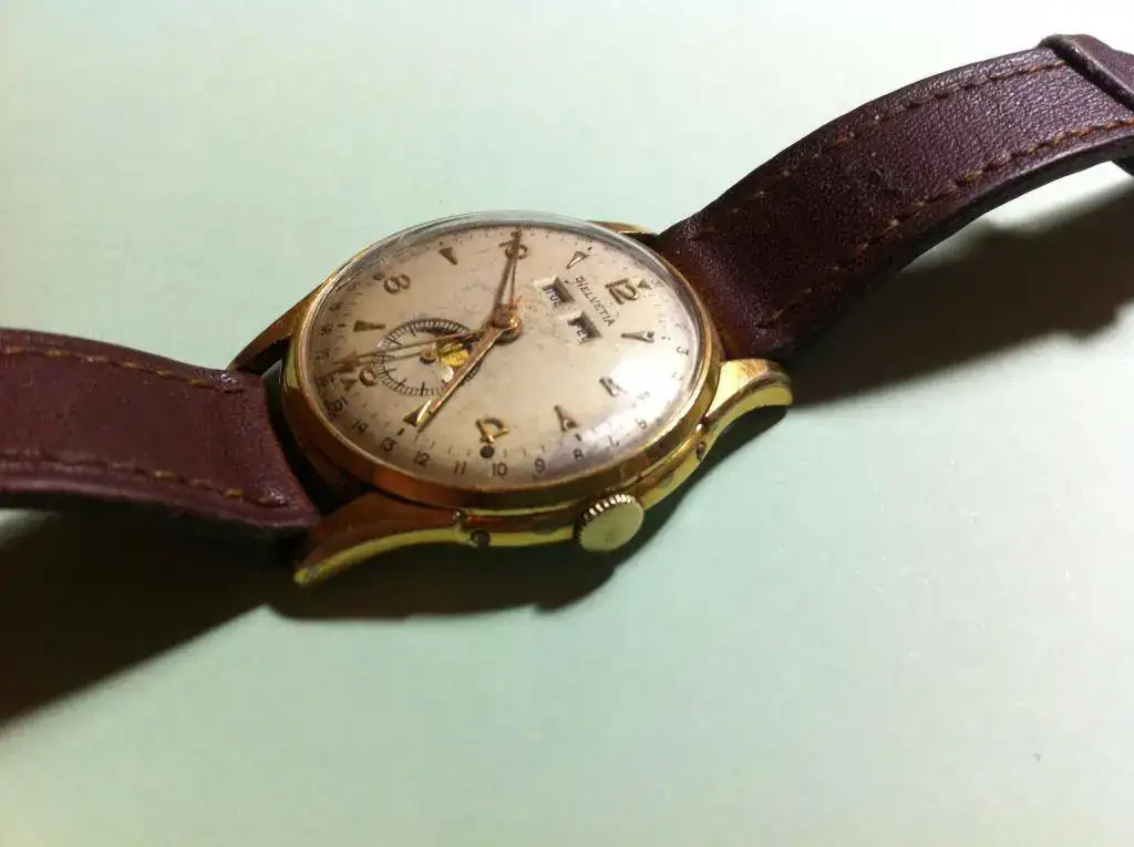

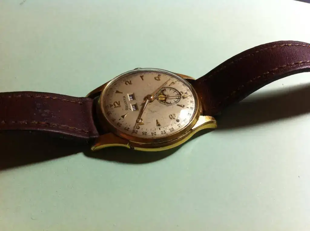

Os presento este Helvetia con calendario completo de los años 50 que si bien está original y con todas las funciones en buen estado, esto es, funcionamiento del reloj y todas sus complicaciones, día del mes con el pointer date, ventana del mes, del día de la semana y la fase de luna, veo que tiene un defecto, le puedes dar cuerda docenas de veces y jamás llega a su tope, y además quizá por este defecto, la cuerda dura menos de 24 horas.
La verdad que tiene su encanto, pero no sé si merece la pena arreglarlo. He de sincerarme diciendo que todavía no es mío, me lo han ofrecido pero no sé qué hacer :(::Dbt::::bxd::.
Se me olvida decir que monta un calibre Venus 203.
¿Qué opináis amigos míos?
Hola, por lo que dices parece que tiene la cuerda rota, no me parece mayor problema y un fase lunar siempre vale la pena. Con un poco de suerte lo que está roto es el enganche con la pared del barrilete y se puede rehacer (a costa de perder un poco de reserva de marcha), pero si no, no creo que sea imposible conseguir una cuerda. Saludos

Si que merece la pena.
Lo mas normal es que el problema sea sencillo y barato.

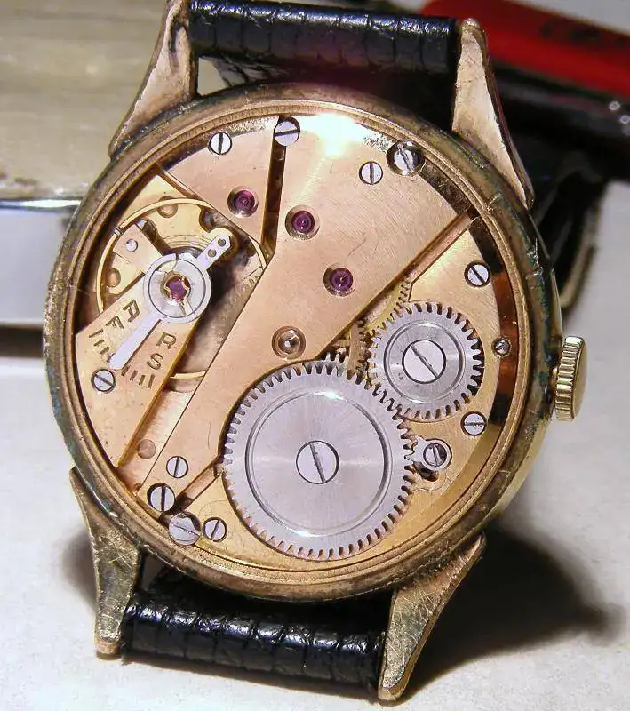

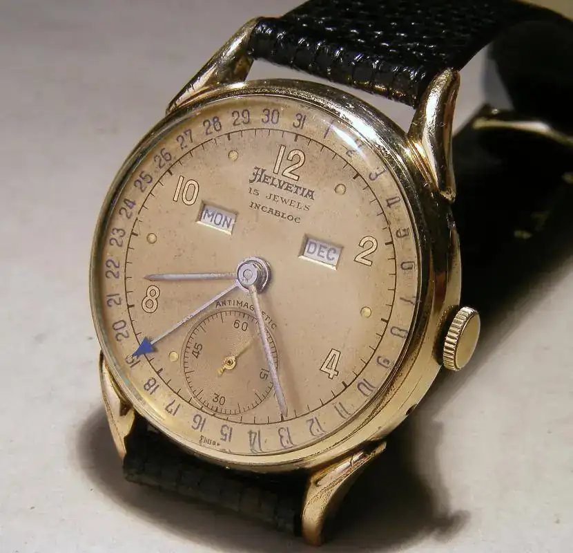

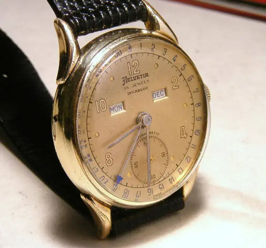

Hola Amigos, Rafa, claro que vale la pena, ese muelle se cambia en un periquete y es un reloj precioso, por aqui hay un primo no tan completo. Un saludo

Buen día sanz; Helvetia construyó pocas y buenas máquinas y el resto de los relojes - los ensambló con mov. comprados a otras fábricas como este caso del Venus.
La cuerda rota sería un tema menor. Por experiencia le comento que debajo del cuadrante existe una variedad de palancas - resortes - piñones - disco con las fases y palanquería en gral.
Nadie puede saber con certeza que piezas estan rotas o los faltantes que pueda tener. Habría que llevarseló a un buen relojero para que lo revise y le de un diagnóstico y el presupuesto. Existen casos que cuesta mas la reparación que el reloj??
Para mi sería LOTERÍA sí encuentra todas las partes sanas. No se deje deslumbrar por un reloj que tiene tantas "complicaciones" - no sin antes hacerlo revisar por un relojero.
Sugiero comprar relojes que estén funcionando porque al final le saldrá menos la revisión.

Gracias Rafa por abrir el hilo diario con este hermoso Helvetia, tus dudas sobre él son muy razonables, yo en tu lugar no lo compraria si el vendedor no es de total confianza , es decir que no garantize un minimo el estado en general del reloj , ahora bien , todo dependerá del precio que te lo ofrezca , como sabes bien los cronógrafos con complicaciones que no funcionan correctamente nos indican una averia que sin hacer un diagnóstico profesional resulta dificil saber con certeza el origen del fallo , Don Luis nos sugiere que puede tener alguna averia más grave de lo que parece , a hay veces que aventurarse en este tipo de compras resulta frustrante , pero claro está , todo dependerá del precio para poder asumir reparaciones y demás molestias que pueda ocasionar .
Ya nos dirás el final de la operación , saludos cordiales

Creo recordar que dices que el reloj funciona bien sólo que con poca reserva y, además, no puedes terminar de dar la cuerda al tope nunca. En ese caso gldplat te ha dado la solución correcta: la punta del muelle real que tiene una doblez hacia atrás para enganchar en la pared del barrilete, donde hay un tetón saliente (creo que con decir tetón no sería necesario añadir "saliente", lo sabemos todos por experiencia), así que sólo consiste en volver a hacerle esa doblez que es muy sencillo para un relojero: se saca el muelle real, se sujeta con un alicate, se pone al rojo el muelle con un soplete de relojero, mientras está al rojo, con la pinza fuerte, se dobla la punta hacia atrás y se enfría brúscamente (mi relojero lo hace metiéndolo de golpe en el heptano), para que se temple otra vez y listo.
También, y llegados a este nivel de desmontaje, podemos ver si el muelle ya ha perdido elasticidad o está deformado por alguna causa o maltrato anterior y, en esos casos, no es caro ni mucho menos, sustituirlo por otro nuevo. En las casas de fornituras venden cajas con 6 muelles y no me parece que pasen de 20 euros, así que fíjate. No por eso pierde originalidad el reloj: un muelle es un muelle.

Gracias por la info, espero que sea algo tan sencillo como eso.

Efectivamente es un riesgo, pero reitero que el vendedor con toda confianza me lo ha dejado para que lo observe detenidamente. Las funciones están bien y todas las complicaciones funcionan así como los tres botones o tetones que cumplen su función. El problema es la cuerda.

Buenos días, precioso ese Helvetia, y te animo a que lo repares, no creo que sea gran cosa y si es así, pues poco a poco, que vale la pena.
