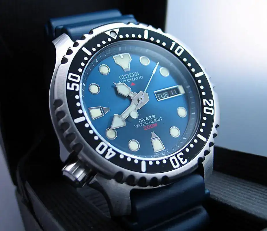

Acabo de adquirir nuevo en CO uno de los divers más populares del foro, el Citizen Promaster NY0040 en su variedad 17L (azul) (clicar para ampliar)

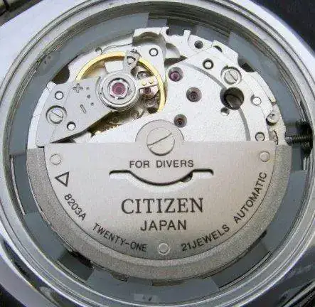

Es curioso que para este diver el rotor del calibre 8203A indica "for divers" (clic para ampliar)
¿ Quiere decir esto que este calibre está ajustado de manera especial o contiene algun componente que lo hace diferente de un 8203A standard ?
Todos sabemos que las inercias bajo el agua son menores que a cielo abierto. ¿ Es quizás la masa oscilante el elemento modificado y esa modificación determina un mayor rendimiento en la carga durante la inmersión ?

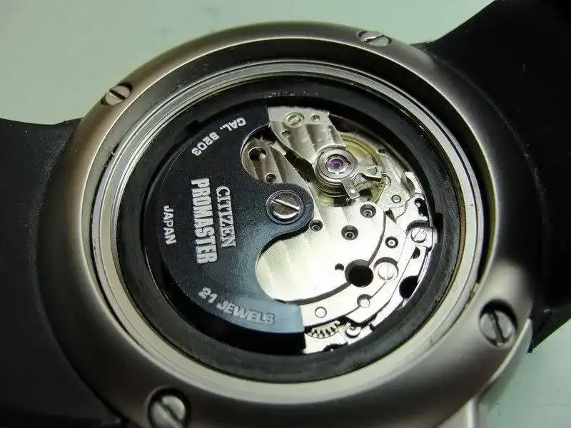

Hay incluso otra variedad, el 8203B, presente en otros Promaster de mayores prestaciones, aunque aquí el rotor cambia de forma, toma un color azulado y los puentes aparecen decorados (clic para ampliar)

Yo creo que el volante de inercia es el mismo que en los relojes que no son diver, el caso es que aunque la inercia en el medio acuático sea menor, no nos olvidemos que estos movimientos tienen una reserva de carga de sobre las 40 horas, y el tiempo que estas en el agua es muy inferior normalmente , lo que no le afecta a su rendimiento.
