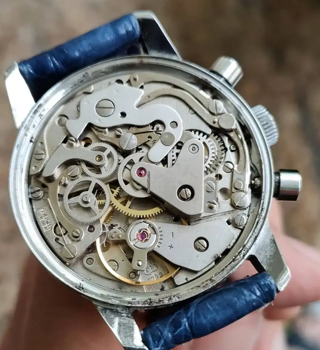

Buenas,
Me ha llegado un 7733 y al accionar el crono veo q la aguja minutera del crono trata se avanzar un poco y vuelve a su posición. Este mismo amago lo hace cada minuto que pasa corriendo el crono al avanzar una posición, trata de avanzar una segunda y vuelve.
Ver el archivos adjunto 2788089
¿Qué os parece?
Gracias.
Tienes mal la pieza 8270
El resorte de la grabadora de minutos
Dejo un par de imágenes del movimiento, en la segunda esta ese resorte no @atmorte? se trata de sustituir eso? O es que ha podido moverse durante el envio? Parece bastante accesible y el recambio no parece muy caro. Estas fotos son de antes del envio.
Pues roto no se ve, igual no está en su posición correcta y ejerce demasiada presión, pero tb puede ser problema de lubricacion o que la rueda no esté bien, mira los juegos de la rueda

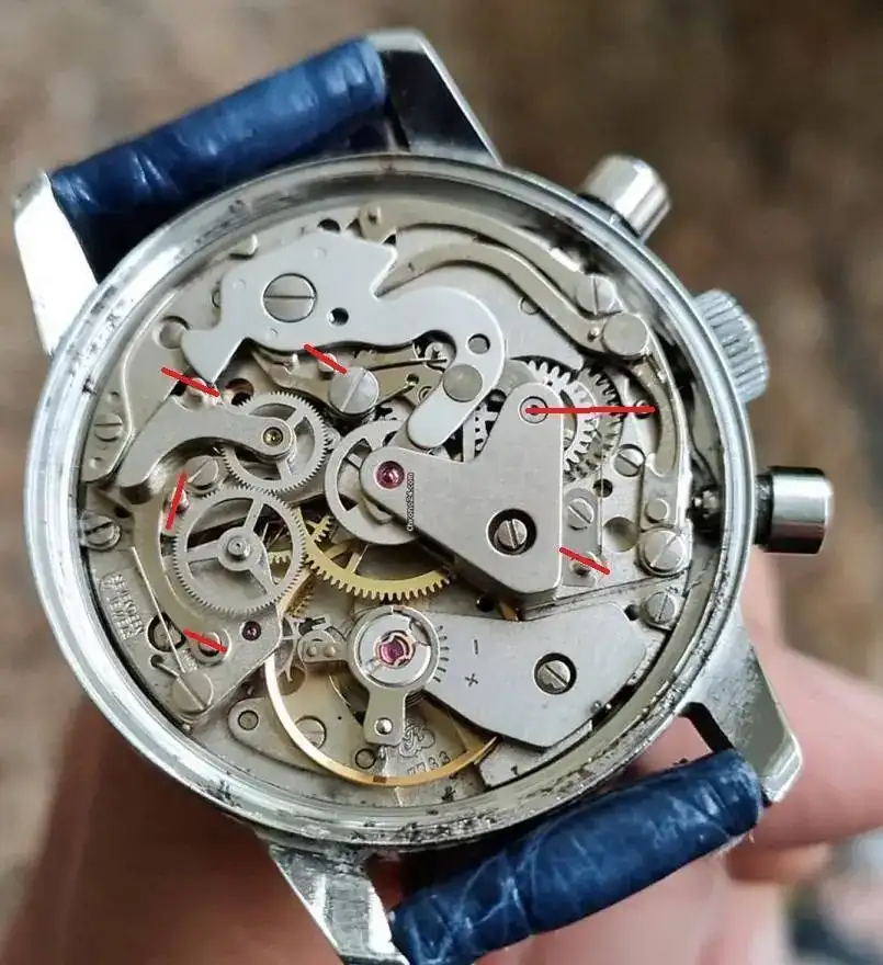

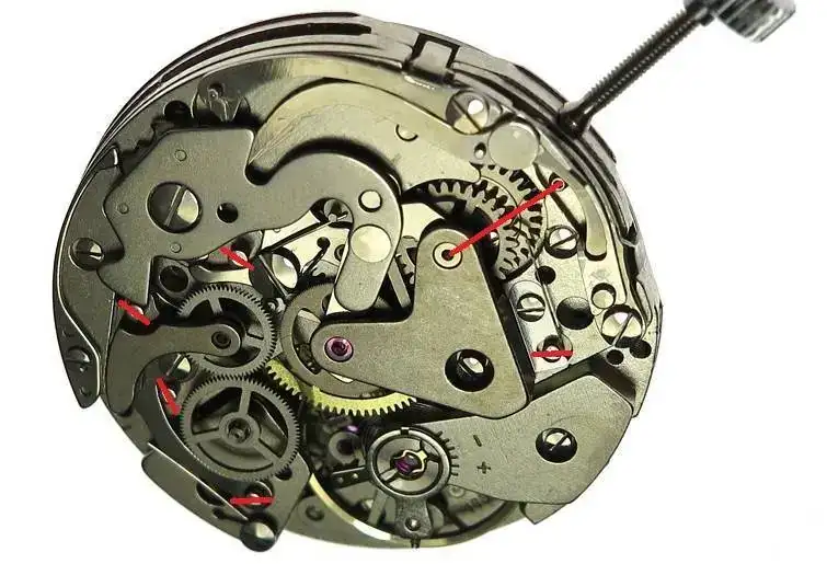

Estas incidencias son debido a que, no identifican las excéntricas, la cuales no hay que tocar, los tornillos excentricos marcado con una raya roja.
La solución pasa por conseguir una ficha técnica, y comparar la posición de las excéntricas, dejandolas en en la misma posición, tal cual salen de fábrica.
Eso te ocurre porque tienes que regular el muelle de la rueda contadora de minutos y luego centrar bien la aguja. Tal como te ha dicho atmorte.

Me vi en una situación exactamente igual con un crono Dogma Landeron. 3 tardes de 2 horas toqueteando los tornillos excéntricos, un poquito por allí, otro por allá...y al final resulta.
Ten en cuenta que los tornillos excéntricos, solo con girarlos unos pocos grados puede variar bastante el funcionamiento del crono. Lo mejor es guardar las posiciones y ver hacia donde se mueven los componentes, y en función de eso llevarlo al sitio correcto
pues nada visto lo visto lo devuelvo a su vendedor y q lo deje fino. Ya veremos si vuelvo a hacerme con el… gracias a todos
Seria una pena que te deshicieses de el. Es un buen reloj. Tan solo necesitas un destornillador para mover ese muelle. Si te fijas, tiene corredera. Es cuestion de moverlo un poco y ya esta. Yo tengo un reloj con ese movimiento valjaux.
