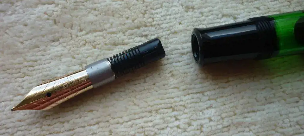

Hola:
Por si acaso, antes de forzar la pluma, pruebe a dejarla en remojo con agua jabonosa (un vaso de agua fría con unas gotas de lavavajillas de calidad) durante alrededor de un día y luego haga enjuagues con ese mismo agua unas cuantas veces a ver si nota mejoría en la claridad de la ventana. Esto también ayudará a aflojar el sistema y permitir el desenroscado. Si el empañado se debe al uso de algún producto inadecuado en su momento en lugar de tinta, quizá no sea limpiable.
No obstante, en la época que menciona o por ahí, también hubo un sistema de ajuste del grupo de escritura que iba a presión, lo cual habría que tener claro para evitar daños a la pieza.

Tengo una 400 de antes de la caída del muro y va a rosca. Déjala a remojo o pásale el secador, sin pasarte, y podrás hacerlo.
