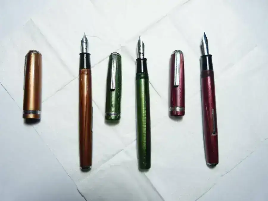

Hace mas o menos un mes, un amigo me trajo 8 estilográficas de un mercadillo de La Habana, conoce mi afición y pensó que seria un buen regalo. Las plumas no serán caras pero si parecen que son antiguas
Las que tiene marcas son ESTERBROOK, FOSTER, SEAL, E.F. y SKATER
He tenido a todas 4 días en agua jabonosa hasta que con precaución he logrado desmontarlas.

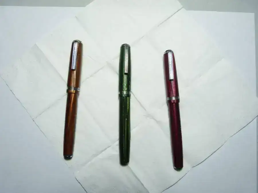

Os enseño las tres primeras que he logrado entintar y su arreglo, porque me parece pretencioso decir que las he restaurado.
La primera de color marrón tenia el clip separado y el botón que lo unía con el capuchón roto, no he encontrado otra forma de repararlo que pegándolo y han quedado razonablemente bien. Los clip y los plateados los he frotado con paños de tela y palillos de madera hasta mejorarlos.
El saco estaba pulverizado y he tenido que limpiarlo a conciencia, como he visto que todos los sacos necesarios eran del nº 18 (siguiendo la formula que he visto en este foro) le he comprado a The Pen Dragons sacos para una temporada. La colocación es fácil y en este foro se ha explicado varias veces y con un poco de goma laca quedan bien sallados.
En el clip viene grabado FOSTER, en el cuerpo FOSTER HIGH CLASS PEN y en el plumin (de rosca como todas las otras excepto una que no he conseguido separarla y me parece que esta fijo) tiene una serie de dibujos y una estrella de cinco puntas. Es muy fino y raspa un poco, veré de suavizarlo.
La segunda de color verde en el clip pone STERBROOK, en el plumin ESTERBROOK 2556 MADE IN U.S.A., el saco, aunque estaba muy feo con unos colores cobrizos extraños, le funcionaba bien, así que lo he dejado para ver cuanto dura. El punto es de fino a medio y escribe muy suave.
La tercera roja en el clip pone SKATER en el plumin SKATER 2556 MEDIUM y en el cuerpo SKATER SPECIAL PEN.
A las tres le funcionaba la palanca solo he tenido que limpiarla y les he colocado una gota de "tres en uno", que no se si sera una barbaridad pero ahora funcionan muy suavemente.
Y ahora vienen mis preguntas para seguir con estas y con las otras:
¿Que pasta o pulimento les puedo dar para que recuperen el brillo que algún día debieron tener?. Creo que son de plástico
Para el clip y los adornos plateados y dorados que supongo que serán de latón ¿Como limpiarlos, quitarles las manchitas de oxido y que queden brillantes?
Y la mas complicada, las que tienen problemas en la palanca, en unas porque les ha desaparecido o roto el fleje y en otras no quedan ni fleje ni palanca. ¿ Conocéis algún vendedor especializado? ¿Como se miden los flejes y las palancas para pedirlos? ¿Como se mantiene unido el fleje y la palanca? ¿Que mantiene en su sitio el fleje y la palanca e impide que se salga cuando desmontamos? ¿Alguien conoce algún vídeo explicativo?
