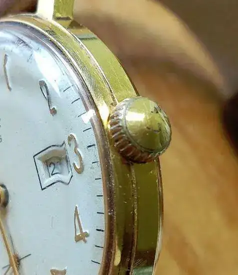

Mi Sub fue al servicio técnico al menos 10 veces por quedarme con la corona en la mano en los cambios de fecha cada dos meses. Luego, cambiarían algo, ajustarían bien, y no pasó más. En Giménez (Valencia) no me cobraron nada, ninguna de las veces
Tengo algún reloj de bolsillo vintage con la corona tan gastada por los años que he tenido que profundizar el estriado con un limatón triangular para que no resbalasen los dedos y ahí sigue...

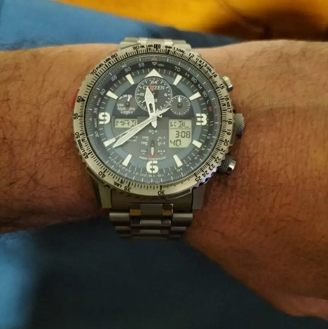

Por cierto, esta foto me sirve para la pregunta que lanzó otro compañero, sobre si comprarías dos relojes iguales…
