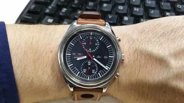

Buenos días chicos,
Tengo el reloj que adjunto en las fotos y después de las chapuzas de una relojería de la que no quiero acordarme y de diversos problemas que me dejaron como regalo, finalmente mi relojero de confianza ha conseguido ponerlo a funcionar, pero la aguja de las horas del crono no funciona.
Al parecer no funciona la rueda que debe moverla y andamos buscando la pieza que pueda sustituirla, pero no la encontramos.
¿alguien puede recomendarme dónde encontrarla, o alguien tiene para poder darle vida completa a este capricho?
Me gustaría dejarlo lo mejor posible y, aunque es difícil debido a la edad del abuelo. Nos gustaría intentarlo, es algo ya personal entre mi relojero y yo
Me ha recomendado encontrar la rueda y me la monta él o si encuentro quien la monte que al menos lo veamos arreglado. Pues le ha llevado bastante tiempo ponerlo en marcha de cómo lo trajeron y me dice que a él también le gustaría verlo acabado
os adjunto un par de fotos
Es la rueda de las horas de crono.
