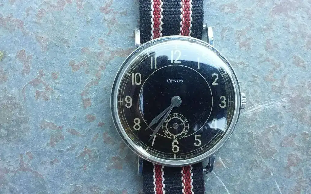

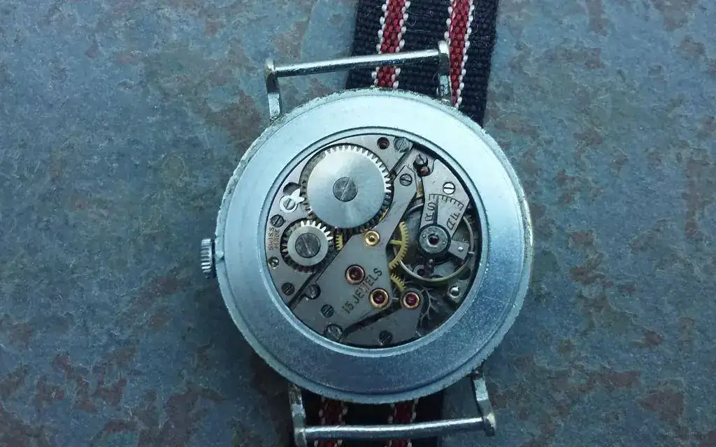

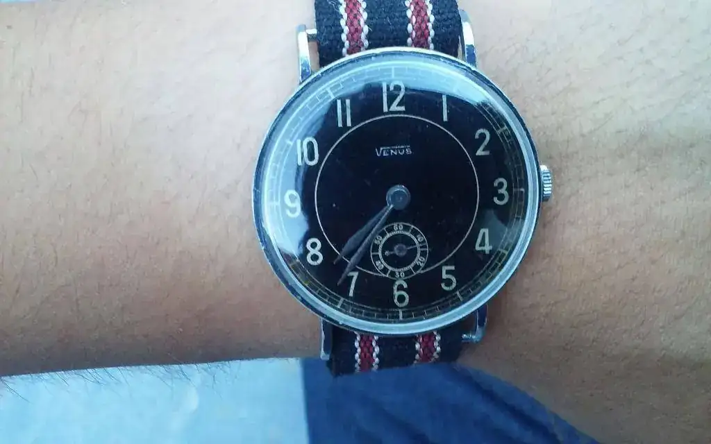

​Saludos estimados , ya aprendí que el primer lugar para salir de dudas es este , así que les dejo este Venus que encontré , mi duda es sobre si la maquina ,esfera y caja corresponden al mismo reloj , en otras palabras si no es un reloj reencajado , o si solo le pusieron esa esfera , solo dice Venus en la esfera , la caja mide 35mm , el calibre al parecer es un AS pero no se que numero ::bash:: , también me gustaría saber el año aproximado y ojala encontrar otro similar en la red , les dejo estas fotos , De antemano muchas gracias :bye:.
según el tamaño en mm. del calibre, será un 984 o 1013 o familia.
[SIZE=+1]AS 1013[/SIZE]
Features
manual wind
sub second
Data
10.5''', Dm= 23.3mm
H= 3.8mm
F= 0.5mm
T= 1.8mm
15/17 jewels
f = 18000 A/h
power reserve 40h
Balance staff U841
Stem W1131
Mainspring / battery
Zf1389, 1.70 x 9.0 x 0.10 x 290mm
Hands
1.30 x 0.80 / 0.20mm
Remarks
except bridge shapes no differences known between 984, 1009, 1010, 1013, 1028, 1033, 1035, 1038, 1048, 1050, 1055, 1077, 1084, 1089, 1091, 1141, 1211, 1218, 1231, 1259, 1277, 1285, 1313, 1377, 1440, 1614
family:
984 : 10.5''', manual wind, sub second
1002: 11.5''', manual wind, sub second
1007: 10.5''', manual wind, sweep second
1027: 11.5''', manual wind, sweep second
1114: 10.5''', manual wind, sub second, date hand
1128: 11.5''', manual wind, sub second, date hand
1154: 11.5''', manual wind, sub second, date
1191: 12.5''', automatic, sub second
1192: 12.5''', automatic, sweep second
Example, year: signature; shock device
ca. 1940: Fab. Suisse
(AS 984)
Buen día silean; como dice el amigo cesccat - el calibre es AS 984 es uan éxcelente máquina según costo - calidad.
Posiblemente durante 30 años esta máquina junto al AS1130 han sido los calibres estrellas entre todas las que construyó la fábrica de máquinas AS.
Las marca Venus tendría que traer una máquina Venus??. Esto lo puede averiguar el amigo cesccar.
El cuadrante no corresponde y a sido pintado y así no salió de fábrica - pero todo esto no hace nada ni hay que preocuparse porque la máquina es buena. Un saludo, Luis desde Argentina
Aparentemente también tendría que haber una impronta dentro del movimineto
con esa misma marca.

Pero en este que nos mostrás,
pareciera haber una diferencia notable entre la marca del dial, en requete blanco
y el resto de los números, un gris claro, más apagado.
También, como dice Luis,
pueden haber pintado todo el dial.
