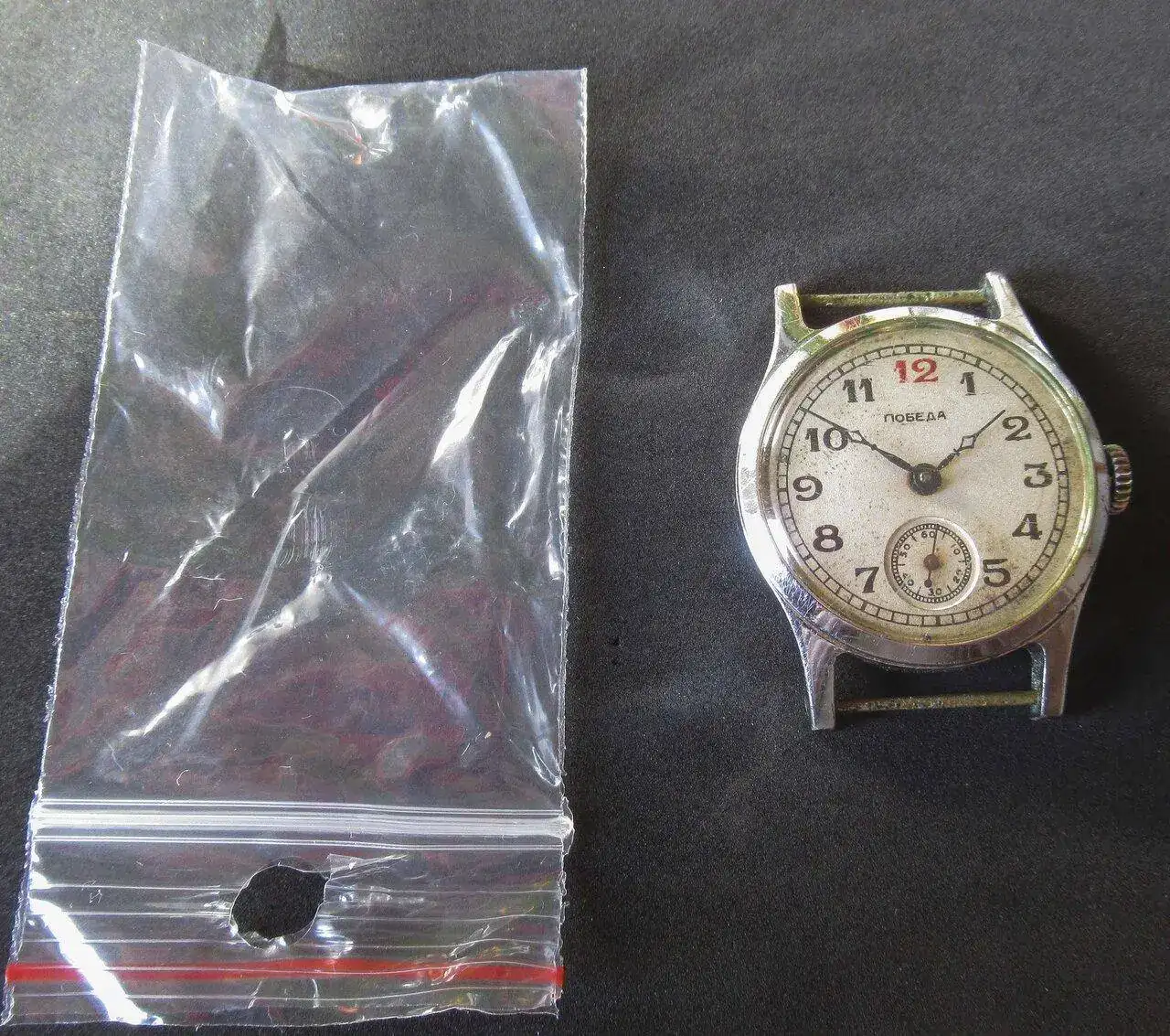

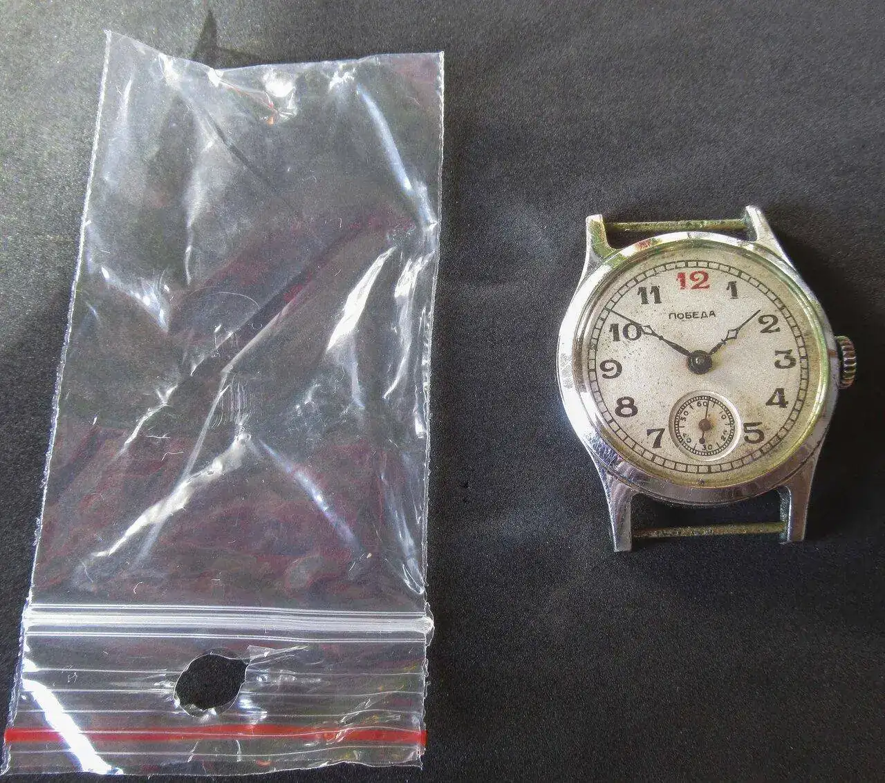

Pues si señor, ya está aquí. Tampoco ha tardado tanto dadas las circunstancias bélicas que lo rodeaban, fue comprado el 9 de diciembre. Y no funciona pero la solución no es muy problemática: tiene el muelle real roto.

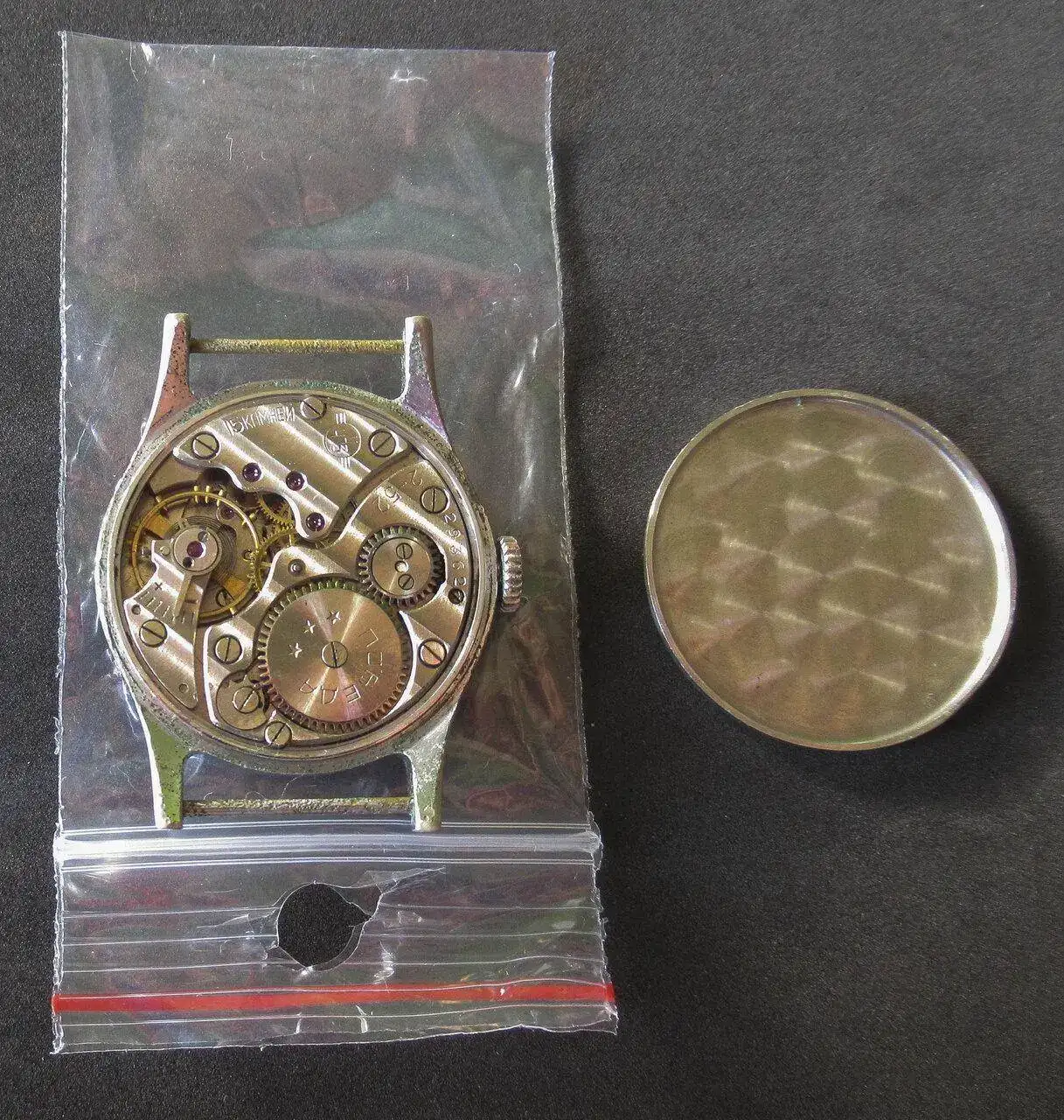

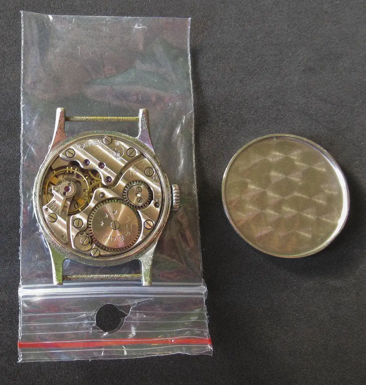

Y su corazón malherido ....
Si los dioses no lo impiden pronto estará en marcha y limpito.
Ver el archivos adjunto 2563980

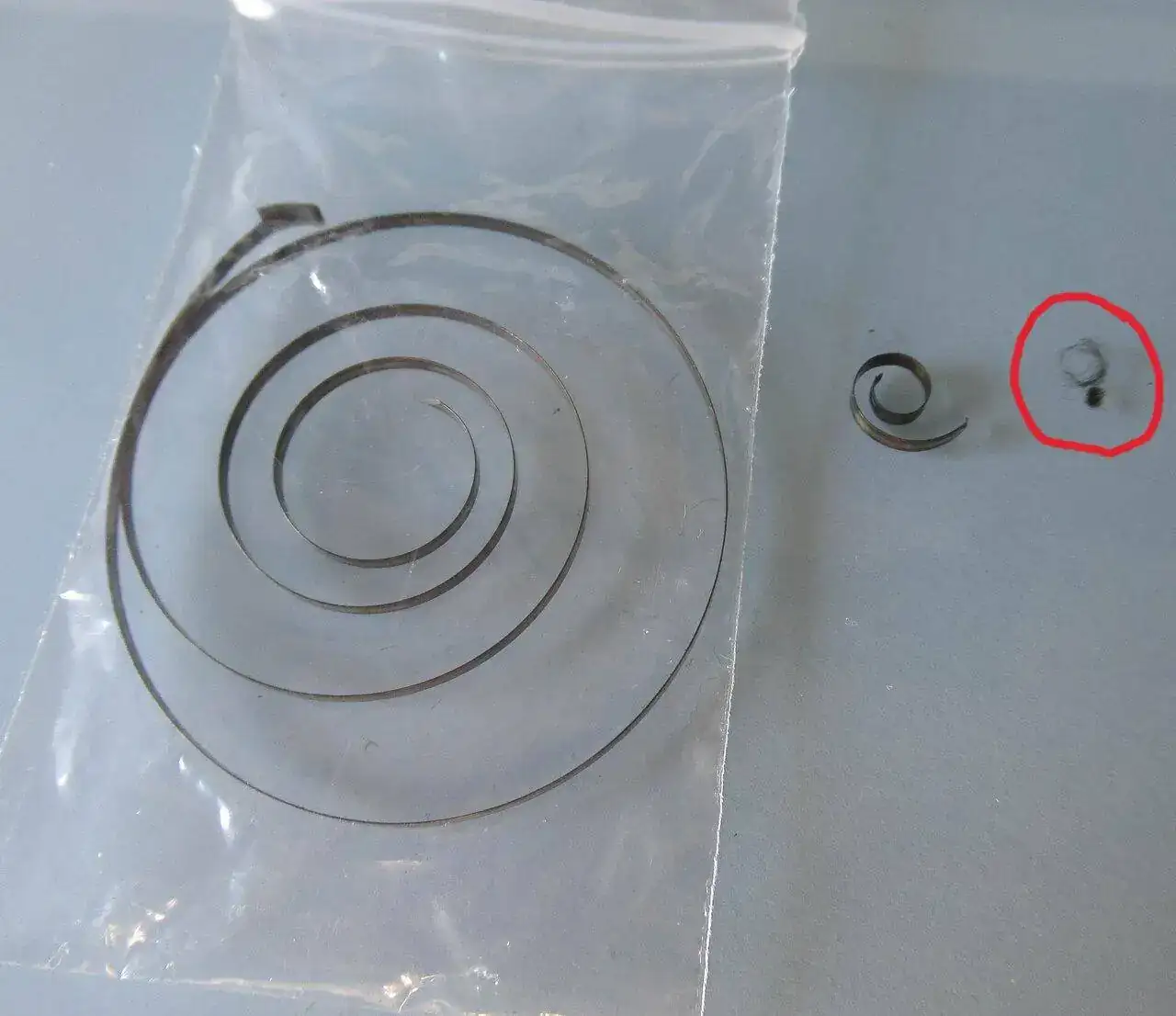

Ya está destripado y cuerda a por churros. Lo enmarcado en rojo es el medio jersey que traía liado en la tija. Se ve que allí hace frío y le dan cuerda sin quitarlo de la muñeca
Bastante más aceite del que lleva una ensalada, ningún tornillo se soltaba de la pinza de lo pringoso. Y suciedad dentro para dar y regalar, creo que tampoco hubiera funcionado si la cuerda estuviera bien. En este estado quedó el heptano después de la limpieza
Ahora voy a la relo a ver si hubiera la cuerda.

Pues sí la voy a tocar ...... pero sólo un poquito con la goma de borrar por si salen esas dos acumulaciones de suciedad. Pero muy suave y si veo que no pues es que no.

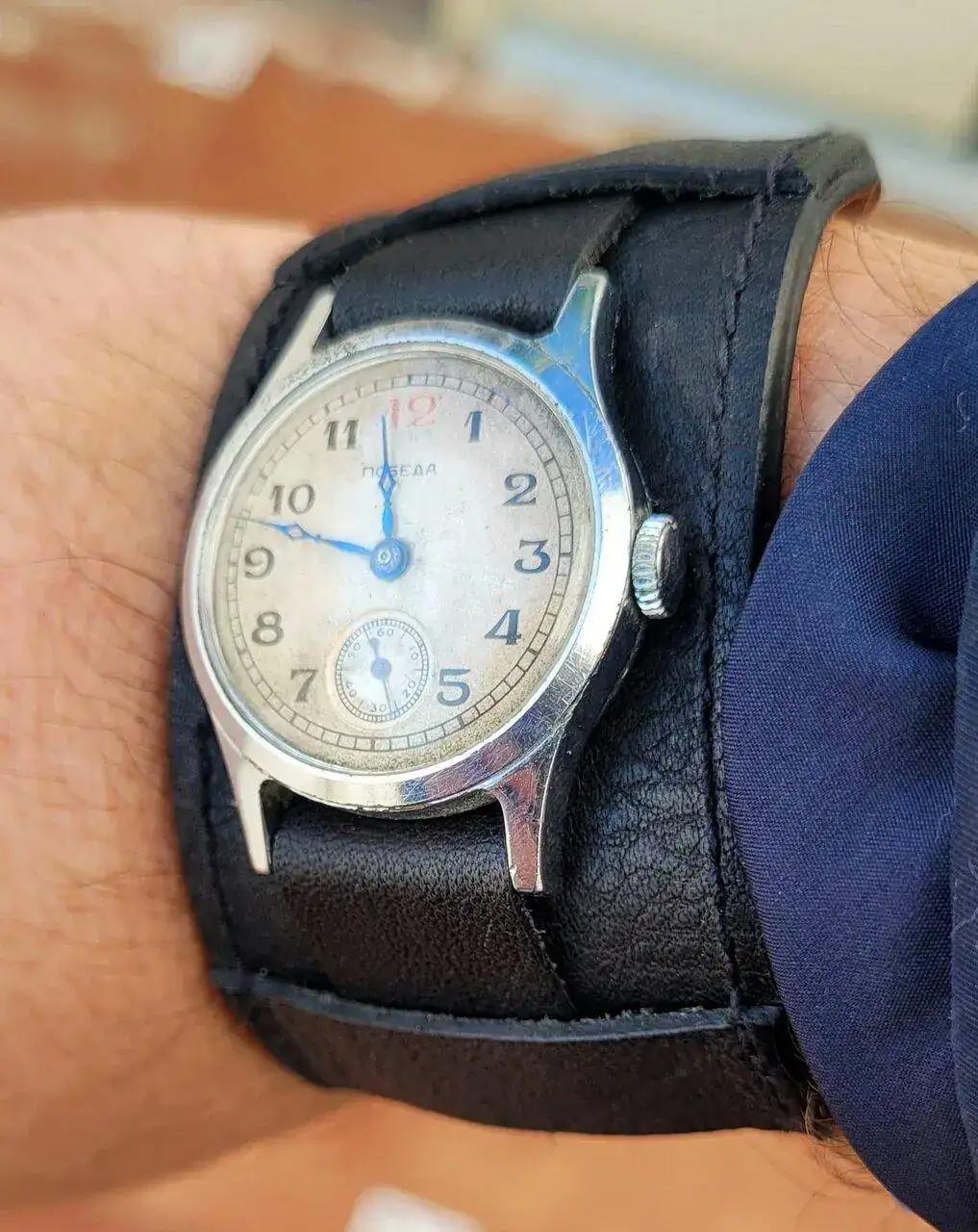

Hay que tener en cuenta que al comprarlo como sin funcionar se añadía un menor precio al ya de por si bajo de estos relojes en el este. De tal manera que si se perdía no era mucha la pérdida, además del seguro de payPal. Menos de 30 pelotillos es para arriesgarse. Y mira, lo que le pasaba no es un mayor problema. Ya tengo la cuerda dentro del barrilete pero con mi divina impaciencia no me fijé, al sacar la vieja, en qué sentido enrolla; así que la he montado en el sentido más corriente y ahora, dentro de un ratillo, le haré la prueba correspondiente.

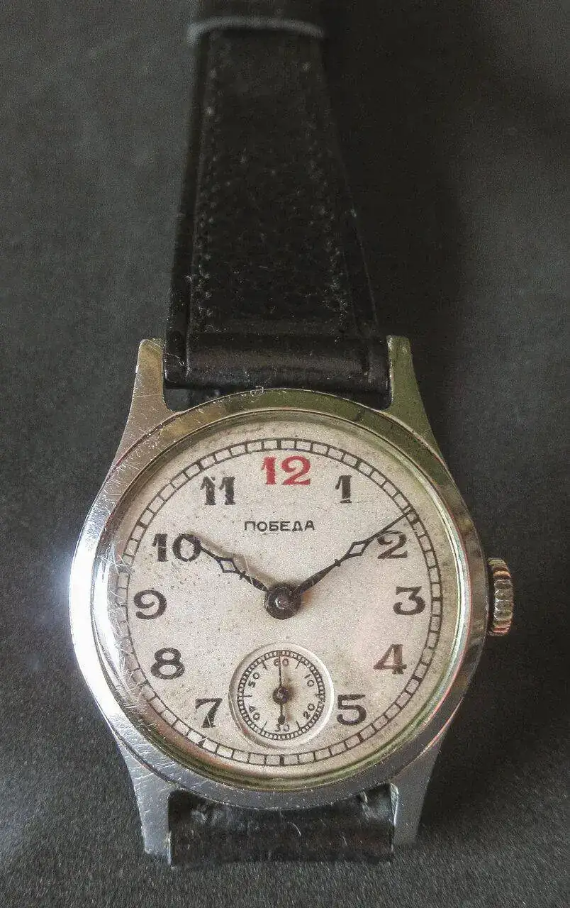

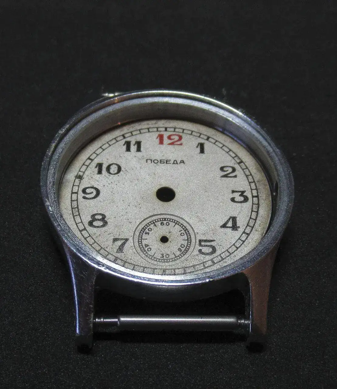

De momento ya tiene asas móviles y la esfera algo más limpia
Reacciones: PabloXX, Usuario eliminado 105032, Cayo Octavio y 4 más

Ea, pues para que no te quedes con las ganas, Spitfire, elon musk, digooooo, helo ahí más limpito que un niño chico.
Me falta pulir el plexi, que ahora dentro de un ratillo, cuando repose la pringá, subiré a hacerlo. ¡Y que difícil mantener el muelle de báscula en su sitio para poner el resorte de tirete!. Lo tiene un poco largo y se apoya en un punto en vértice de la misma báscula, así que le he cortado una "pestañita" y ya se queda bastante mejor. Ahora toca disfrutarlo.

Son relojes bonitos y muy agradecidos de hacer. Te ha quedado en un estupendo estado Manolo. Ahora toca lo mejor, disfrutarlo. Y lo peor, contenerte para que no entren de forma descontrolada :whist::
Hala qué guapo el rusky de 12 rojo :clap: Y tendría roto el muelle, pero el calibre se veía bien cuidado... Lo de aceitar en vez de limpiar es un atajo que llevaba por la calle de la amargura a mí relojero jajaja; siempre decía que mucha limpieza y poco aceite 😇

Precioso Red 12, Manolo: se disfrutan mucho, con ese rojo que destaca sobre el resto negro, y el azulado que surge de unas agujas que parecen negras (míralo al trasluz, a ver si conserva el azul. Para mí fue una grata sorpresa). Y encima, bien de precio...pues un win win total, que dirían los pedantes. :-P
Si, son azules aunque parezcan negras. Bueno, la horaria está más negra que azul. Muchas gracias.
