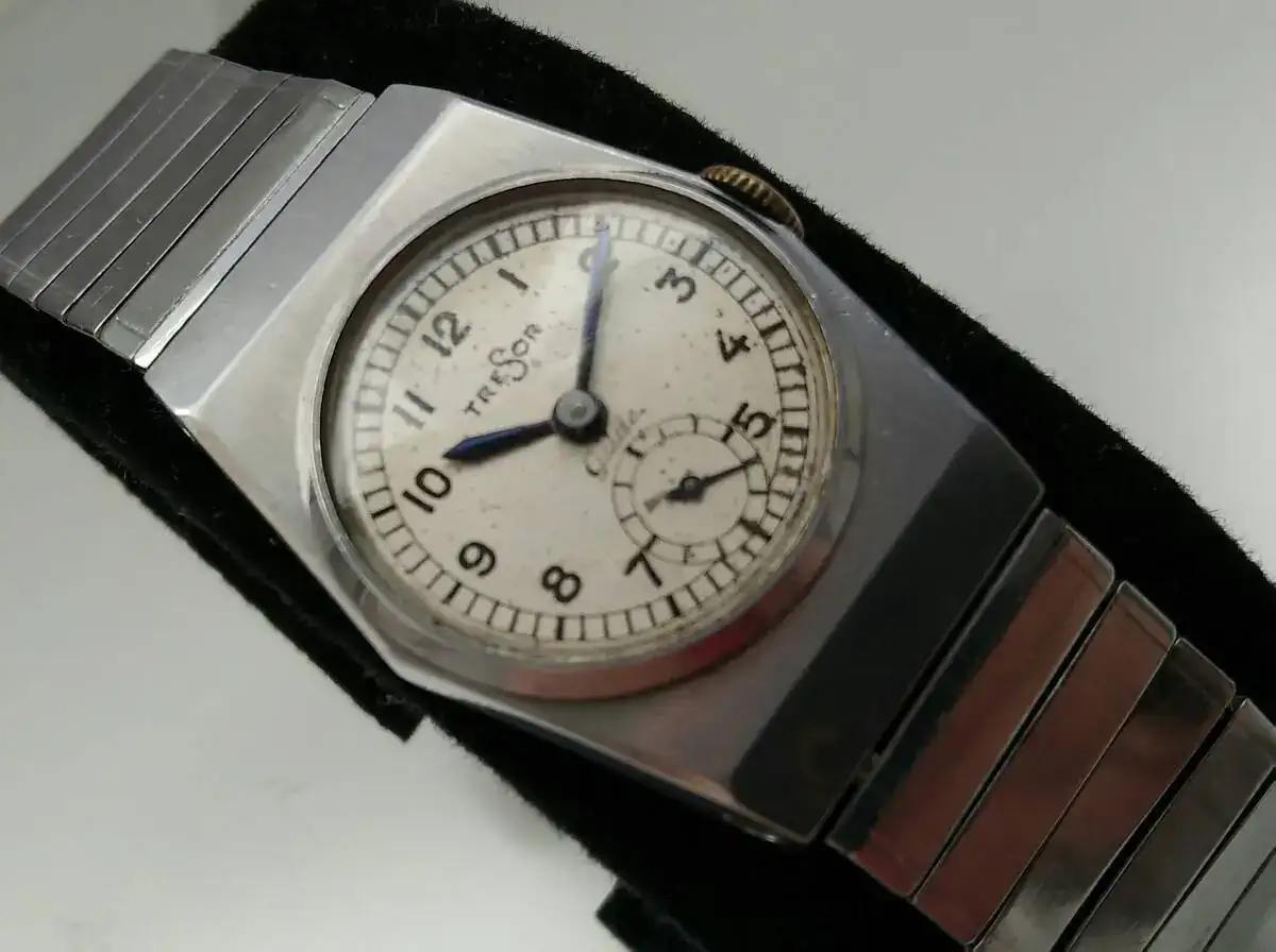

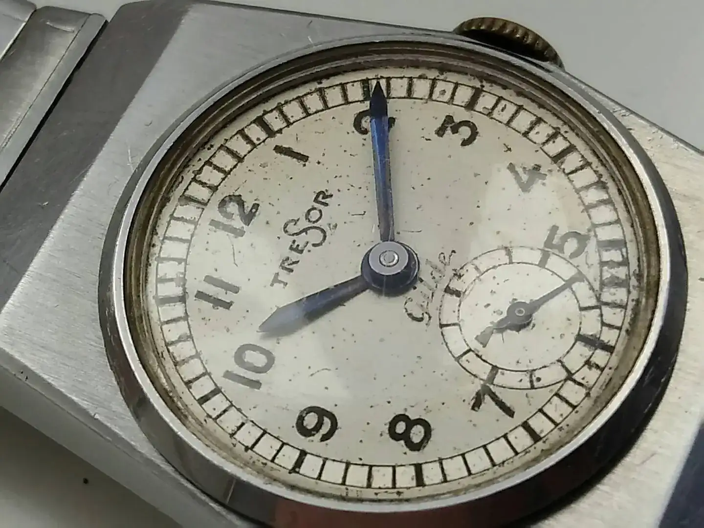

El otro día, mientras rebuscaba entre la quincalla, encontré un espécimen que llamó mi atención.
Parece un reloj de los años 60 con un estilo algo retro o quizás un refrito de varias épocas - fue lo primero que pensé-.
Básicamente porque una caja y brazaletes tan modernos no me cuadraban ni con el dial ni con esas agujas azuladas.
Basándome en el nombre Tresor deduje que se trataba de una especie de reloj joya para señora.

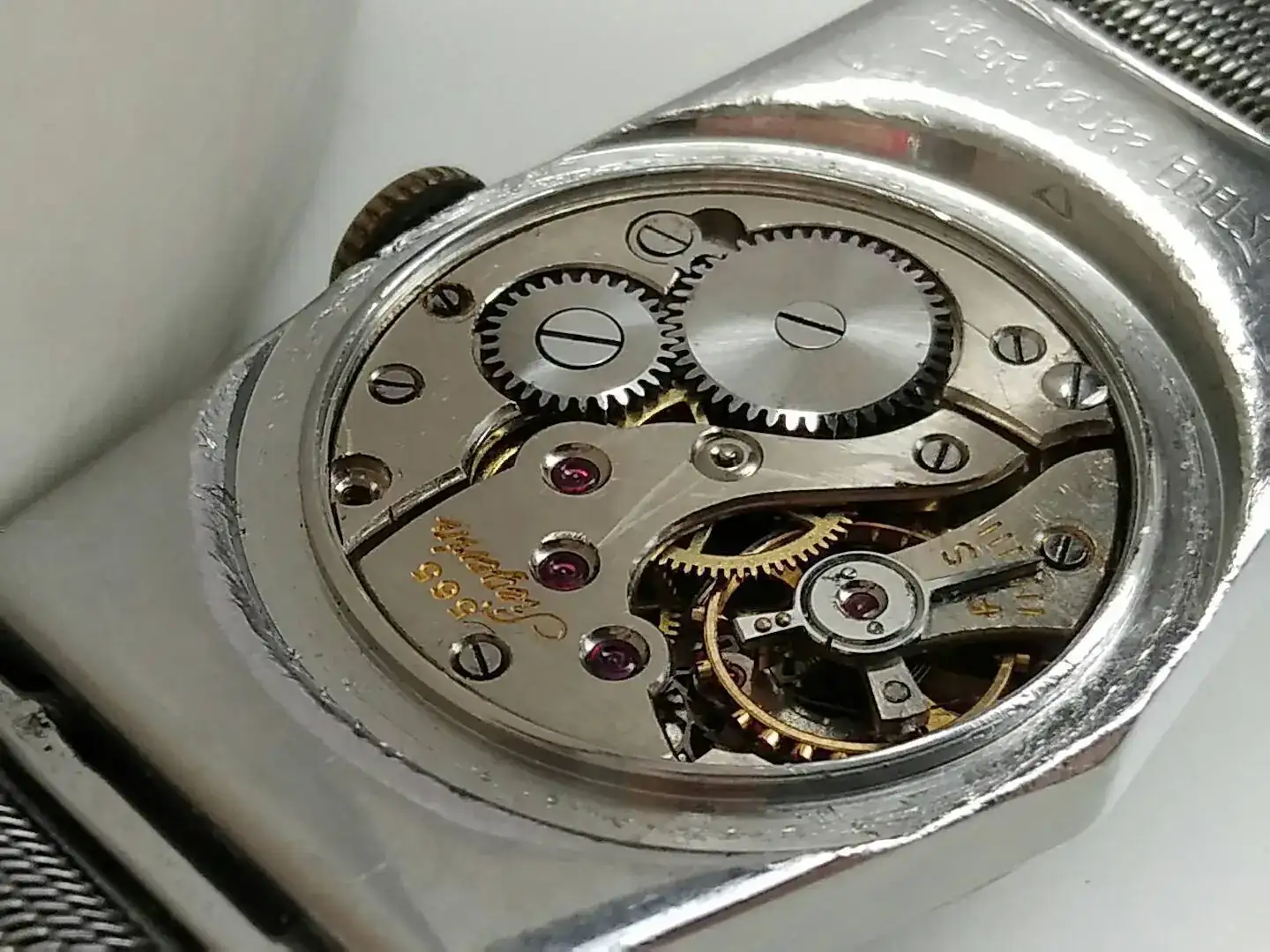

El movimiento es un Alpina 565 de los años 30 y seguía sin cuadrarme con el conjunto caja y brazalete.
Una inspección mas minuciosa me permitió acceder a algunos detalles esclarecedores.

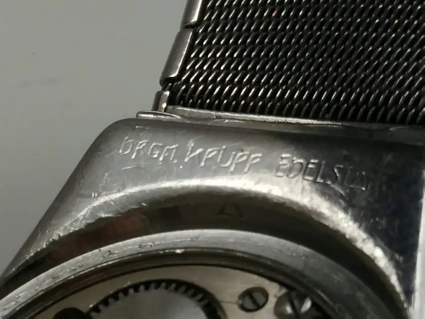

Luego el reloj fue fabricado en Alemania con acero Krupp y, a juzgar por el estado de conservación, parece que la frase "tan duro como el acero Krupp" no es sólo una expresión.
Este giro inesperado me llevó a encaminar mis pesquisas en otra dirección y pude averiguar que Tresor no estaba escrito en francés sino en Alemán y viene a significar caja fuerte o cámara acorazada.

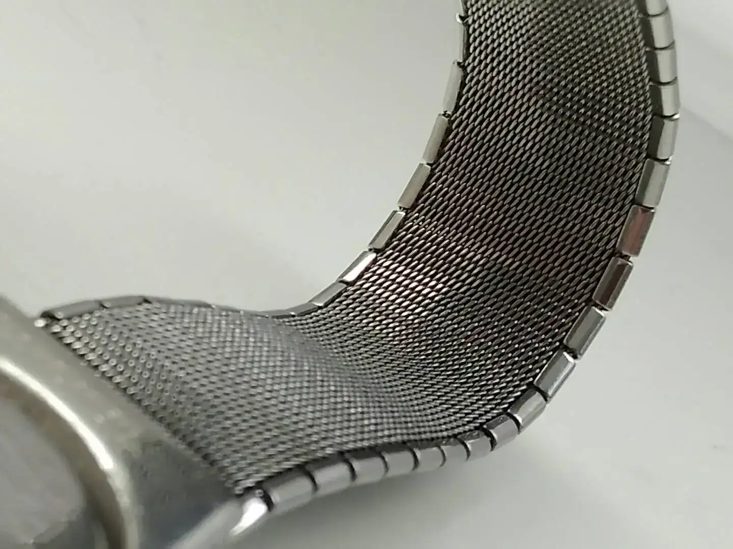

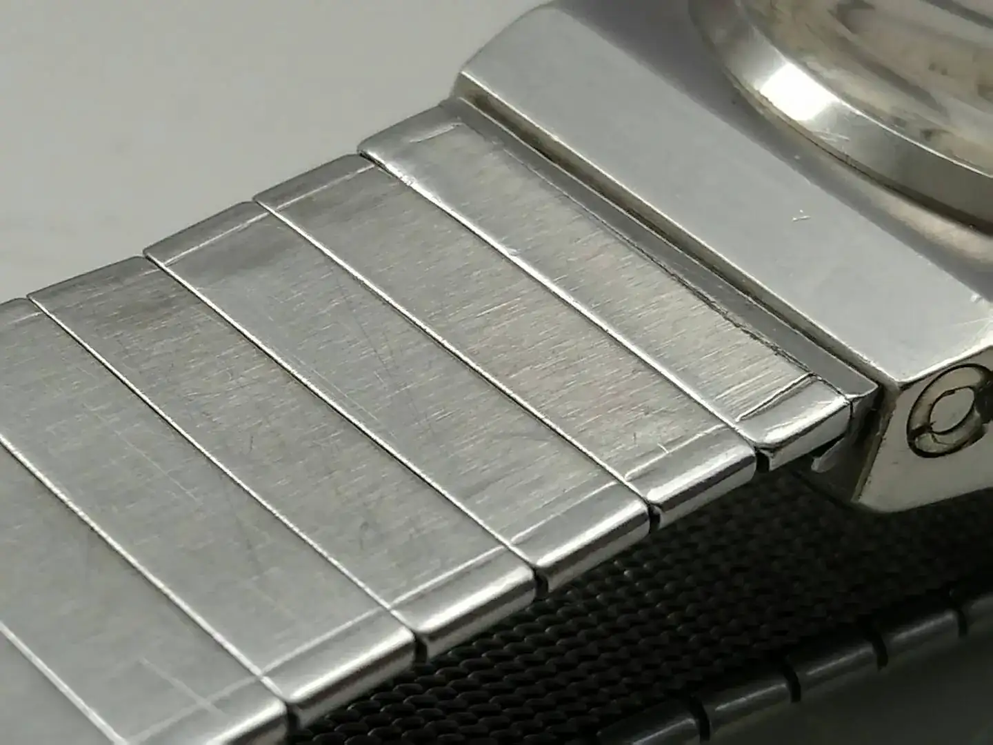

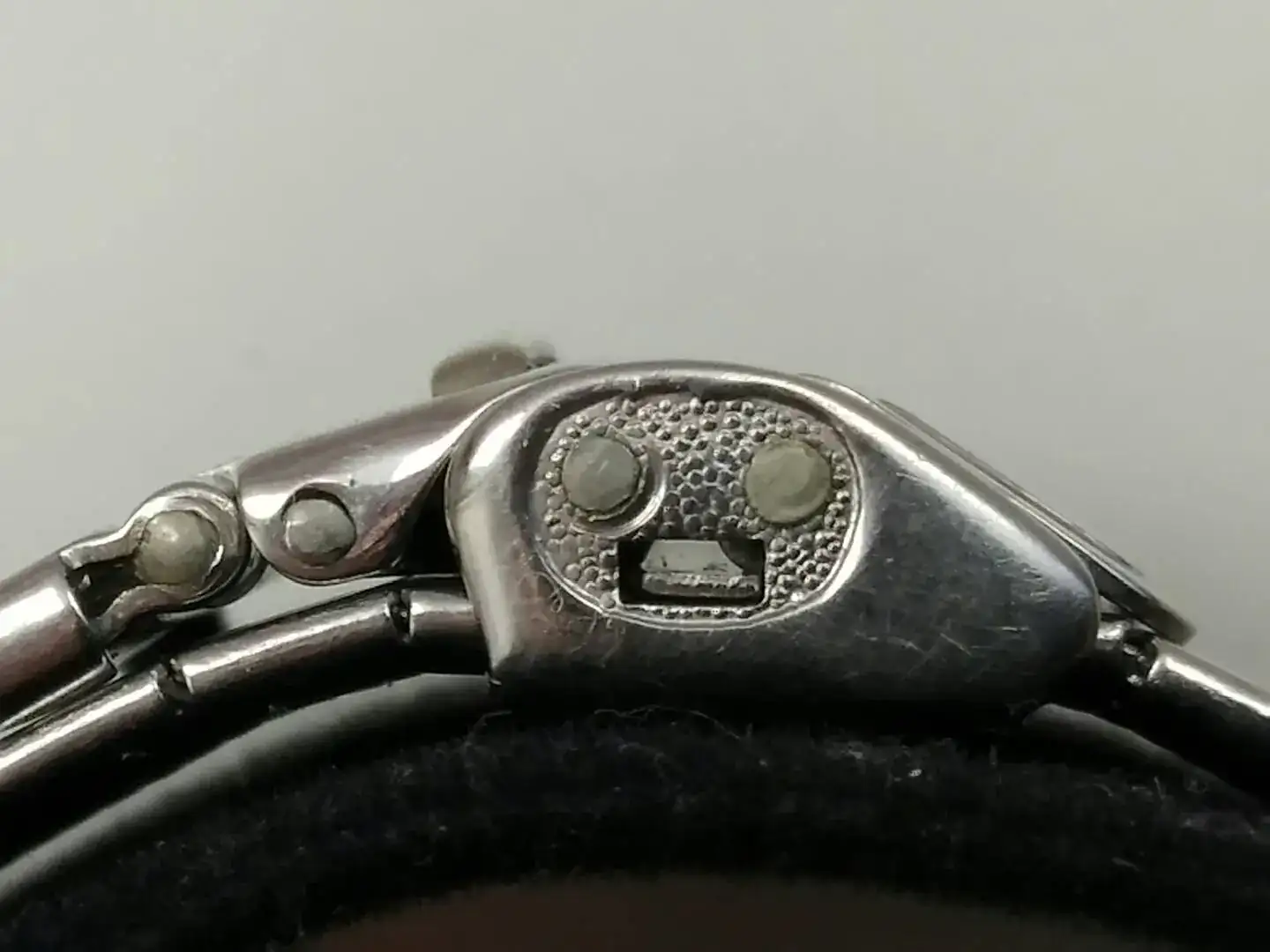

Sin duda lo más sorprendente del reloj es el brazalete de acero integrado.
Por un lado chapa de acero cepillado.
Y por la cara interior una cómoda milanesa
Se puede separar de la caja presionando unas pequeñas pestañas de liberación.
Y todo él está repleto de detalles de calidad.
Está tan bien hecho que parece que haya salido de la fábrica la semana pasada.
Su tamaño es generoso y se ajusta a cualquier tamaño de muñeca mediante un cierre corredizo.

Datar estos Tresor es fácil porque hay bastante información al respecto ya que hay quien lo considera uno de los primeros reloesj de "sport" o incluso quien les adjudica un uso militar.
Como datos objetivos tenemos que el calibre es de los años 30, que las siglas DRGM se dejaron de utilizar al finalizar la Segunda Guerra Mundial o que el apellido Gilde se usó en una especie de "joint venture" Alpina/Gruen. Además Siegerin es una submarca de Alpina registrada en esos años.

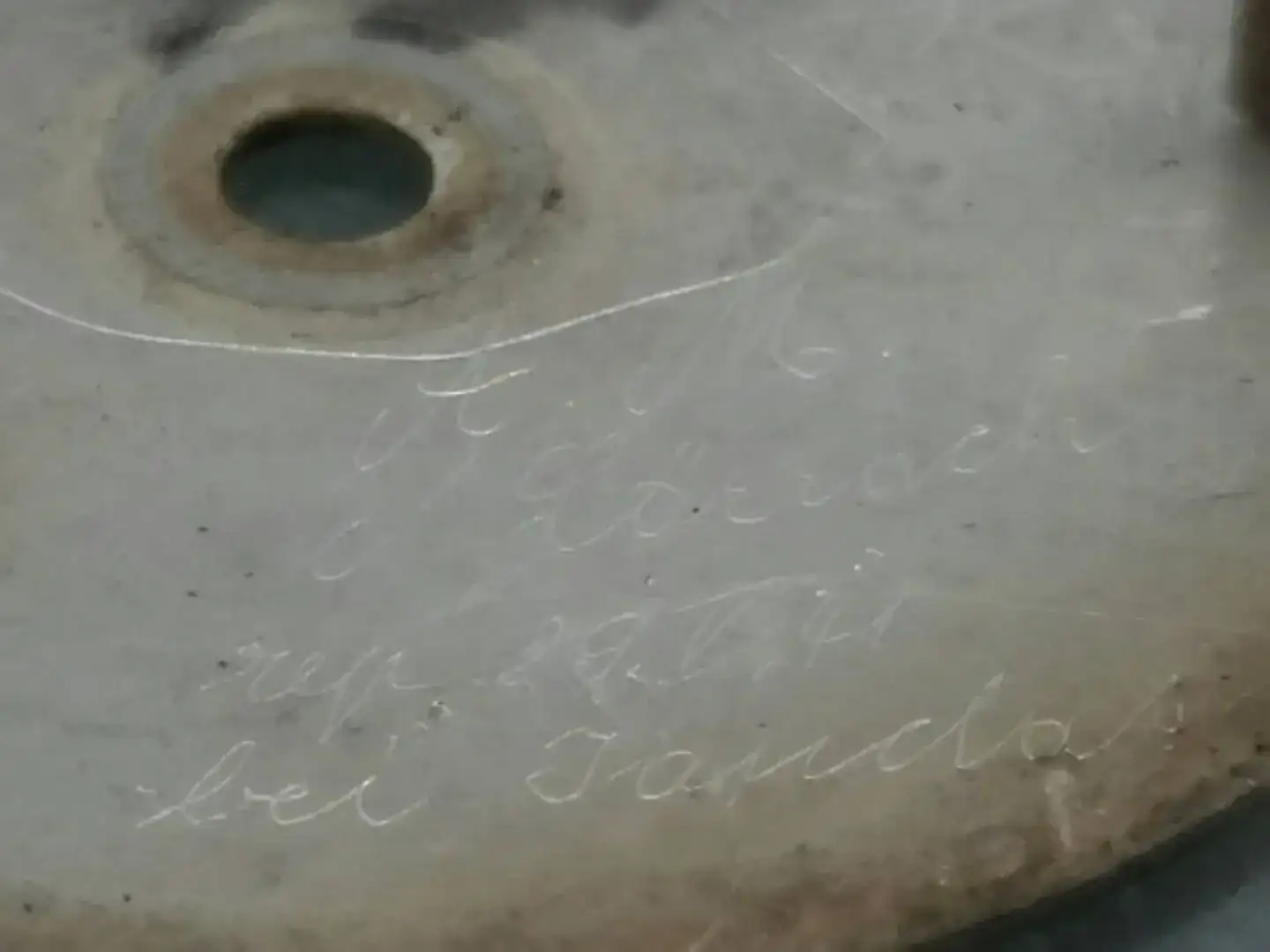

Además tiene anotaciones de reparación hechas en los años 40.
Por cierto que nunca había visto una anotación tan larga en el envés del dial.
A ver si alguien puede aclarar algo.

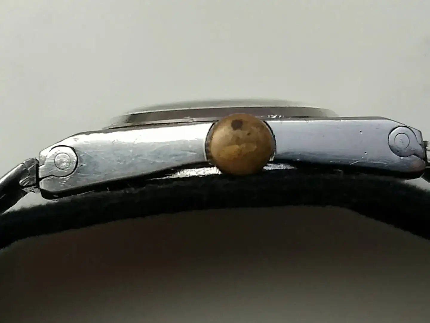

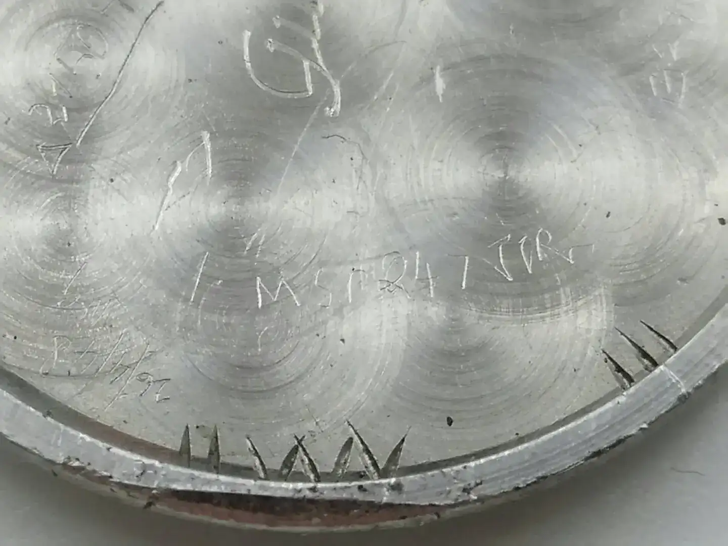

Por otro lado, el reloj tiene una especie de marca en números romanos que se repite tres veces: en la caja, en la tapa posterior y en el pequeño bisel del cristal.
¿No es un poco raro que se repita tres veces lo mismo?

TRESOR. Tiene varios registros.
TresorMarkenname des deutschen Zweiges der Alpina (Schweiz), spätere Dugena; Wallstr. 23/24, Berlin, Deutschland; registriert am 27.1.1934
[TD="width: 190"] Dugena / Alpina Deutsche Uhrmacher Genossenschaft [/TD]
GILDE. También tiene varios registros.
GildeUhren, Uhrenteile; Biel, Schweiz; registriert am 20.12.1934
[TD="width: 190"] Alpina Watch International SA / SA des montres Alpina Gruen Gilde / Union Horlogere [/TD]
SIEGERIN. Tiene tres registros.
SiegerinBerlin, Deutschland; registriert am 23.4.1936
[TD="width: 190"] Dugena / Alpina-Deutsche Uhrmachergenossenschaft [/TD]
ALPINA 565
[TABLE="width: 100%"]
[TR="bgcolor: #F8C8C8"]
[TD="width: 250"]
Fig. 1
Fig. 2
[/TD]
[TD="bgcolor: #FFD2D2"][SIZE=+1]Alpina 565 (Universal 258)[/SIZE]
Features
manual wind
sub second
Data
8.75''', Dm= 19.4mm, Do= 19.7mm
H= 3.45mm
F= 0.3mm
T= 1.5mm
15 jewels
f = 18000 A/h
power reserve 40h
Balance staff U629
Stem W107, W718
Mainspring / battery
Zf833, 1.30 x 7.5 x 0.08 x 245mm
Hands
1.23 x 0.68 / 0.15mm
Comments about the data[/TD]
[TD="width: 40%"]Example, year: signature; shock device
ca. 1930: 565, Gilde[/TD]
[/TR]
[/TABLE]
Curioso, parecen las marcas en la pared de los prisioneros, contando el número de días de cautiverio...

Si te es posible me gustaría que pusieras fotos de cómo funcionan las pestañas de liberación del armis y, también, del cierre corredizo.
Otro sí digo... ¿qué son esas "cosas" de color gris verdoso del cierre?
Gracias por adelantado.

Las cosas verdes deben de ser un efecto de la foto porque realmente parecen metal con un acabado mate.
Respecto al funcionamiento de las pestañas yo no he abierto el brazalete pero en el hilo de Uhr que ha enlazado Cescat hay uno similar con varias fotos.
