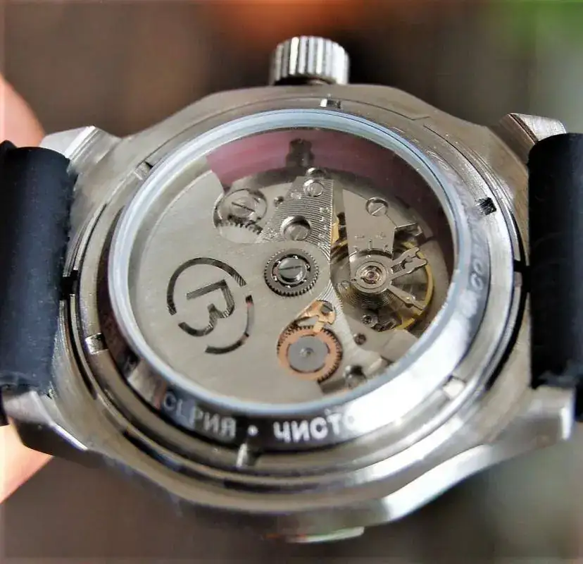

Hola a todos. Hace poco me compre un Amphibia (y ya presumí de él por el foro :D) y le cambié la armis depiladora que traía por una de cuero que me encanta. En breves me va a llegar una milanesa, a ver que tal está. Pero no me desvío del tema. La cuestión es que me apetece realizarle una "mod" al reloj y consiste en cambiar la tapa trasera por una de las que hay en Meranom que tienen cristalito en cuanto las vuelvan a poner en stock. Quizás hacerle esto a un diver sea desvirtuar un poco al reloj pero siendo este mi primer automático me encantaría verle las tripas y como funciona todo sin necesidad de abrirlo.
He decidido tirar por la del cristal más grande ya que se ve todo el movimiento, mientras que la versión con el cristal pequeño apenas deja ver nada. Pero tiene un problema... y es que se ve la bata. La bata de mi amphibia es roja rosácea y, siendo sinceros, he visto fotos del resultado y queda bastante feorro ver todo el movimiento y ahí lado el trozo de plástico cuyo color no contribuye a disimularla. Una foto que he sacado de ebay:
En meranom he visto una bata metálica muy barata, apenas tres euros y pico. Me he estado informando por el foro acerca de las desventajas de una bata metálica frente a la de plástico, algo así como que el plástico absorbe mejor los impactos y que algunas batas metálicas no sujetan bien el movimiento y este "baila" al darle cuerda o poner la hora. Quería preguntaros si alguno, desde la experiencia, podrías confirmame o aportar algo de luz al asunto.
Además, la bata metálica de meranom no es de acero inoxidable si no que es de latón cromado. ¿Esto podría acarrear algún problema al estar en contacto con la caja de acero inoxidable y el movimiento?

Yo le puse una tapa de cristal grande a un Amphibian y la bata pasa desapercibida. Bien es cierto que eran las batas negras que son mas discretas, las rojas se verán mas.
En cuanto a las batas metálicas no creo que representen un problema. En definitiva, el sistema antishock de los Amphibian se basa especialmente en los rubíes del eje de balance y en la tija "bailona", eso que algunos creen que es un defecto y no una característica.
En cuanto al material, partiendo de la base de que lleva un buen recubrimiento, no sufre roces ni desgaste y debe estar a salvo de la humedad por definición, no creo que represente un problema en absoluto.

La bata es de laton cromado, la única bata que vi en acero la vendia DR. Seikostain (OSC) pero salía mucho mas cara y pensé que no merecia la pena.

Buenas, si, lo que has leído sobre las batas y el ajuste ya lo hemos comentado por aquí en varios hilos. Personalmente las metálicas tiene como ventaja la parte estética y a la hora de sujetar los tornillos de sujección a la bata. La desventaja es que en ocasiones no encaja perfectamente y hay facilidad de movimiento del movimiento dentro de la caja cuando se ajusta la hora por ejemplo.
