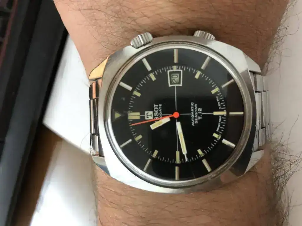

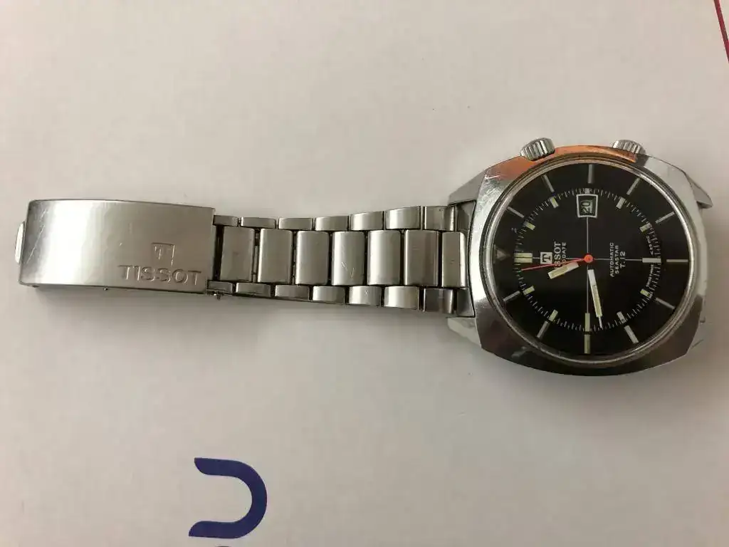

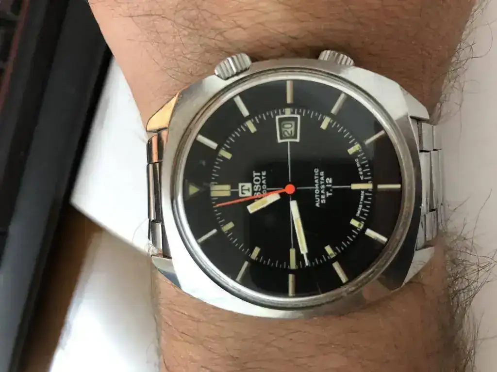

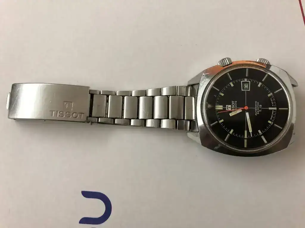

Buenas noches,
Espero que estén todos muy bien. Les quería compartir un reloj Tissot que me regalaron. Se lo ve en muy buen estado, aunque debería hacerle un service porque estuvo parado durante muchísimos años. Yo no conocía este modelo (no soy un gran conocedor tampoco) Como lo ven? Alguien tiene alguna referencia de este modelo? Me gustaría poder ver alguna ficha técnica. Creo que es de los 70.
    30,8 KB · Visitas: 178
    19 KB · Visitas: 162
Pues precioso, y en un estado increíble y con brazalete original. Un pedazo de regalo sin duda, si llevo mucho tiempo sin ponerse en marcha te recomendaria que le diera un servicio un buen relojero . Disfrútalo mucho!!
Que mide? Me parece un tamaño muy actual. Son los mejores cuando te los regalan.
Enviado desde mi Redmi Note 7 mediante Tapatalk
Pues enhorabuena y tal y como comentan los compis una buena revisión y a disfrutar d un reloj muy bonito y en muy buen estado (aparentemente pues no hay foto del movimiento). Información d este modelo al tratarse d una marca muy reconocida tiene q haber en el ciberespacio a montones. De todos modos en este rincón hay bastantes tissotistas/os q tal vez t puedan echar una mano. Salud y a disfrutarlo muchos años.
Enviado desde mi LM-X525 mediante Tapatalk
Sin asas 43mm.

Está en un estado inmejorable, que bien ha envejecido el tritio de las agujas y dial, además con su brazalete, enhorabuena.

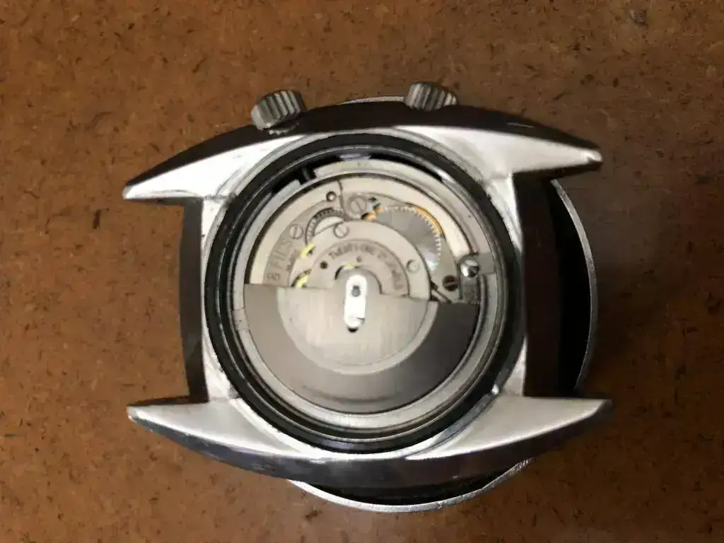

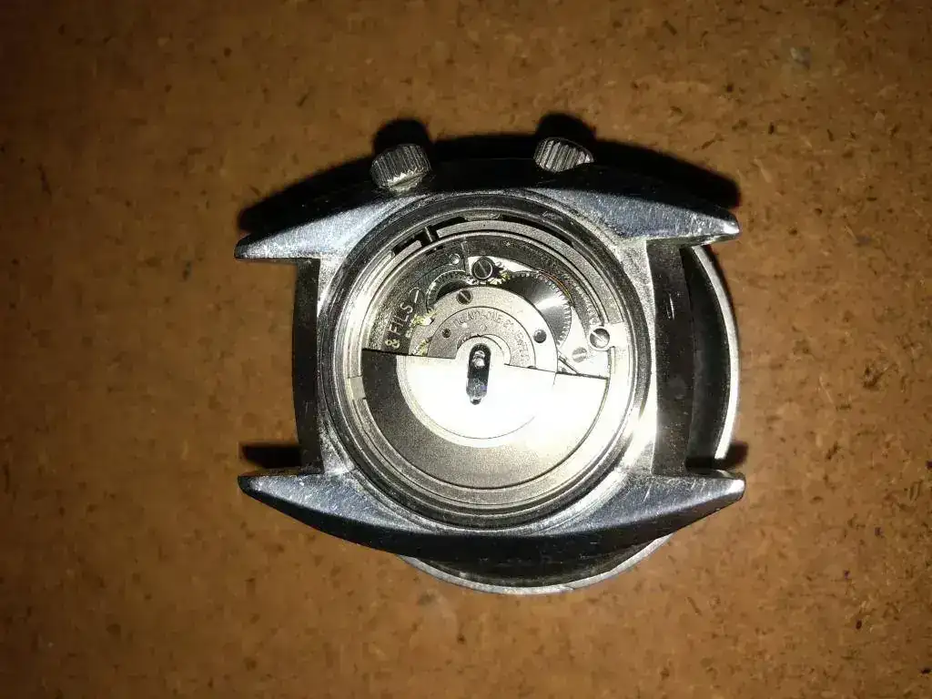

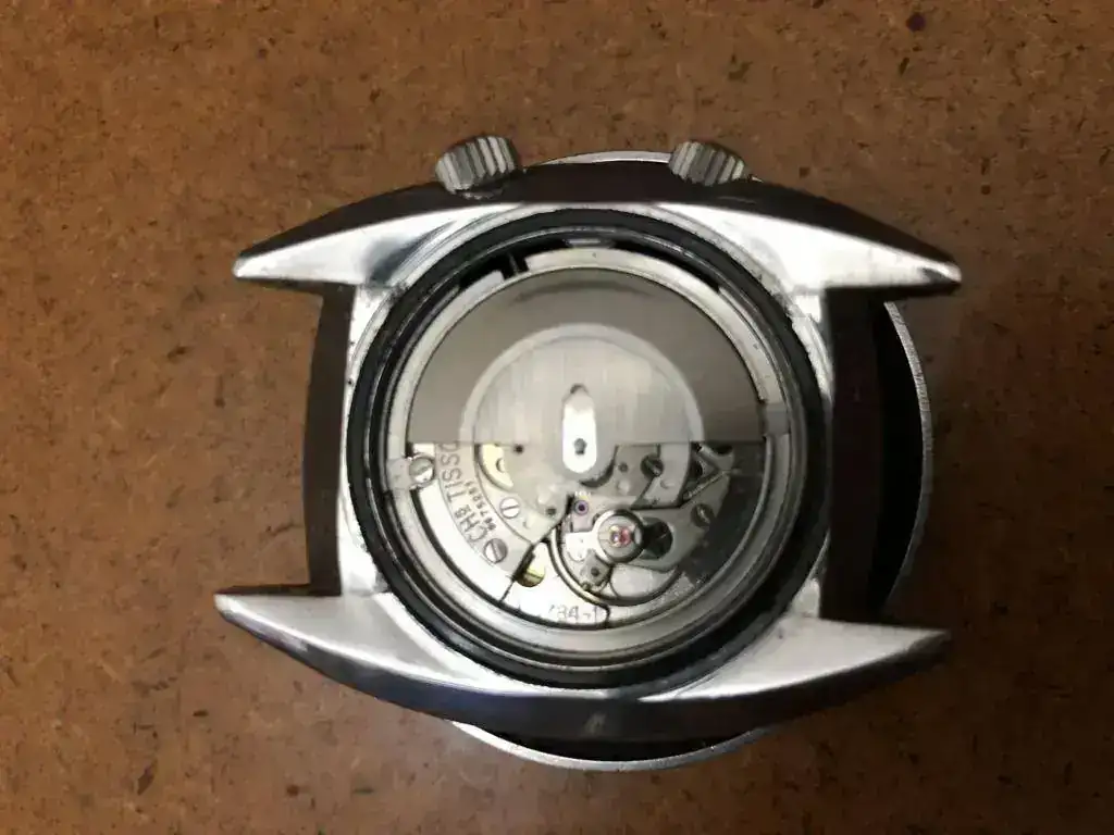

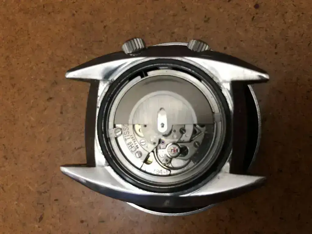

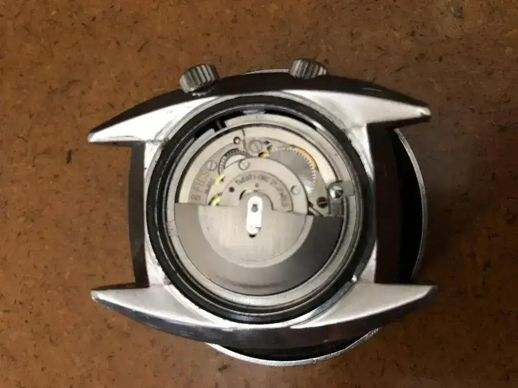

¡Buenas noches! Incorporo fotos del movimiento tomadas hoy en el taller de Golipo. Lamentablemente, me duró poco la alegría del reloj vintage... el reloj estuvo parado como 25 años y al intentar ponerlo en hora y fecha se termino rompiendo la rueda de minutería, con lo cual, cruzo los dedos para que podamos dar pronto con el bendito repuesto. Saludos!

Buen día king; en caso de no poder encontrarla pida a nuestros amigos del foro que es muy posible que tengan una máquina Tissot con esa rueda sana. Puede ser de varios calibres Tissot no tiene que ser justo ese calibre. Golipo le puede dar todas las equivalencias de estos!!!
Cuando tenía mi tienda de venta de fornituras vendía 1 docena por semana de esta rda. de minutería.
El material que tiene es de poco espesor y se rompen los dientes ante cualquier motivo???
Estos calibres sufren varias debilidades en sus máquinas y por eso a veces faltan repuestos.
Un saludo y suerte.
Luis desde Argentina

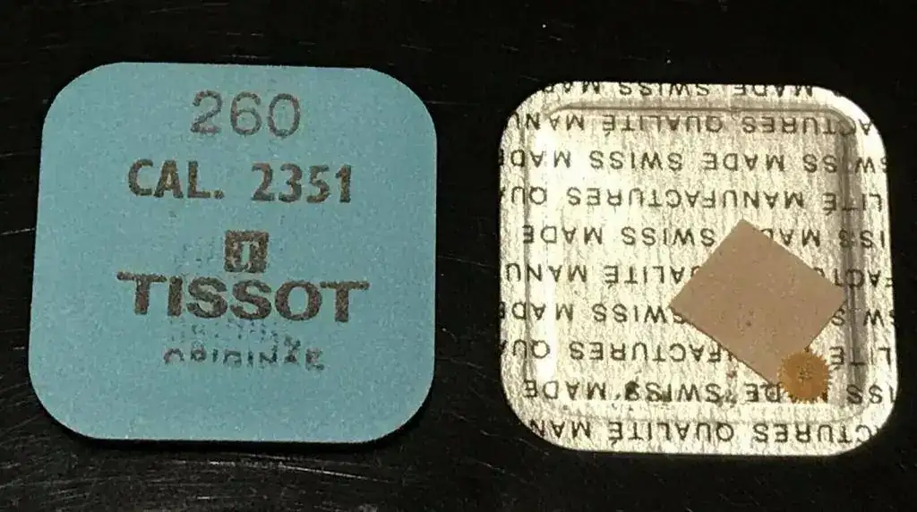

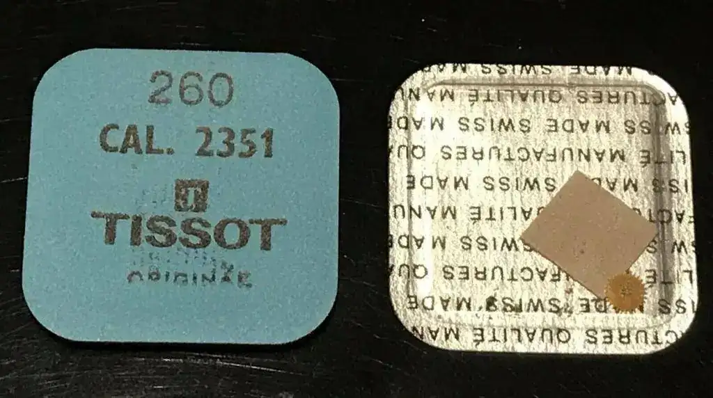

Después de una serie de inconvenientes, pude conseguir el recambio en estado NOS (según el vendedor caja cerrada hermética). Ahora a esperar que llegue la pieza =)
Gracias a los compas por tanta amabilidad,
y las recomendaciones.
No olvidar que, aparte de tener esas características que bien describe Luis,
esta rueda tiene 36 dientes, y ningún otro calibre (excepto creo un Octava gigante de 24 lineas), tiene tantos.
Y para ese diámetro, la cosa empeora, y cualquier freno que se provoque
por aceite viejo en la chausée o ésta con mucho ajuste, va a provocar la rotura de los dientes de esta pieza.
Creo recordar que un colega del antiguo Service Omega decía que las chausees apenas iban ajustadas,
y nada de volver la hora atrás para ajustar calendario, éso acelera el desgaste.
(En Rolex también se prohíbe semejante bárbara practica. :D )
Saludosss
Álvaro

Buen día king; trate de asegurarse que ese calibre que va a comprar sea compatible con el suyo???
Tengo alguna duda!!!
Un saludo y suerte.
Luis desde argentina
Muchas gracias Luis por el comentario. Tengo entendido que esa pieza es común a varios calibres, entre ellos el del 2351. Conoce algún recurso en internet donde esto se pueda validar? Gracias!
Un saludo y suerte.
Buen día king; no me llevo bien con internet. Al trabajar con mi memoria muchas veces me equivoco!!!
Pregunte a Golipo sobre este equivalente???
Un saludo. Luis desde Argentina
Ya le indiqué que era equivalente, cuando estuvo en mi taller.
En el material de Tissot está esa equivalencia.
