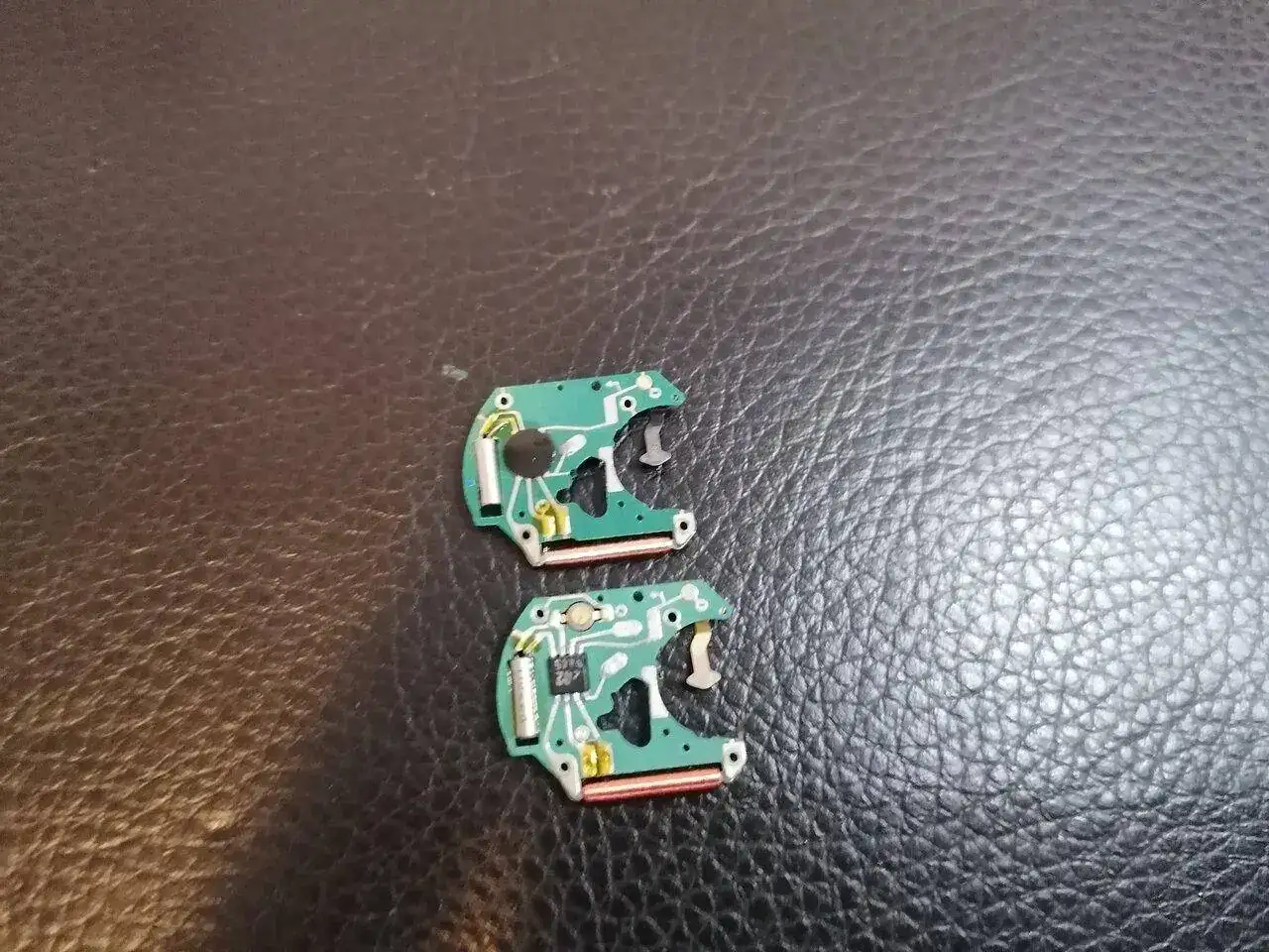

Hola de nuevo. He mirado con más detenimiento el reloj y no se para siempre en el mismo sitio. Mecánicamente me parece que todo está bien, sin embargo el circuito eléctrico original y el que compré para sustituir el original dañado no son idénticos. Pensé que se trataba de un modelo más reciente pero igual no es así.
El calibre del reloj es eta 555.112 y el circuito que compré es para un 955.412.
En la foto, el circuito inferior es el original. Creéis que este puede ser el problema por el cual se para el reloj?
Por cierto, he descubierto en un link con fichas técnicas que pasaron en el foro, que los circuitos eléctricos del mensaje anterior son equivalentes y llevan el número 10.513.00

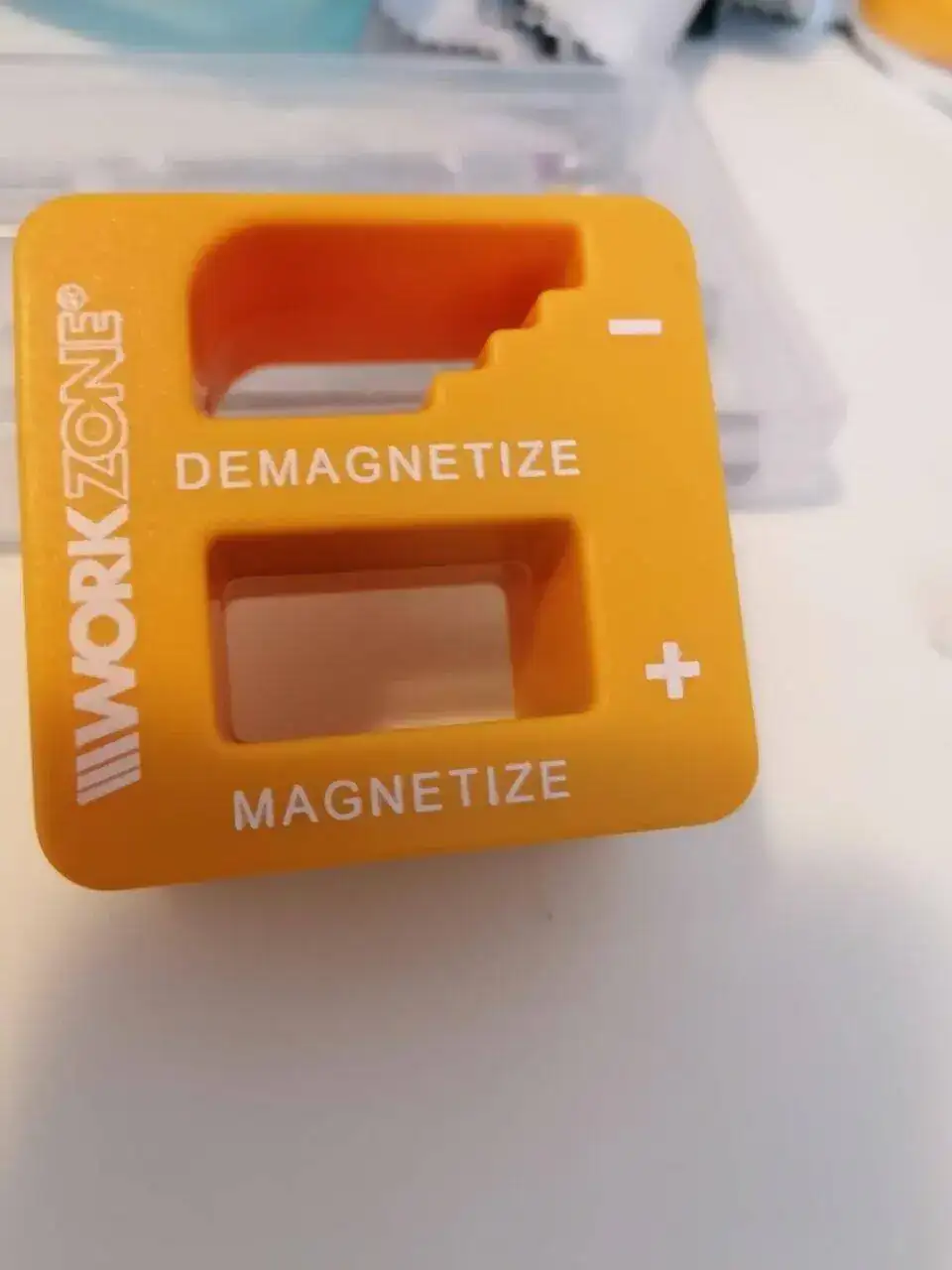

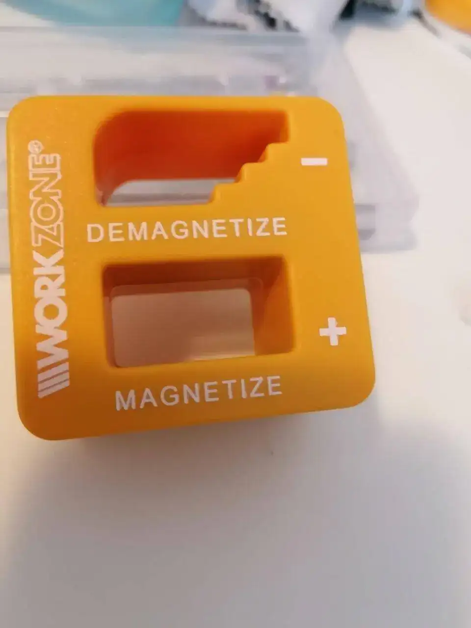

Yo montaria el circuito y una vez montado, lo pondria en el desimantador sin la pila y veria lo que hace. No creo que sea por el circuito.
Con la iglesia hemos topado! que se suele decir.
No tengo desmagnetizador. Bueno, tengo uno que se utiliza para herramientas pero no para relojes. Ver foto.
Tendré que comprar uno.
Gracias, ya he pedido uno. Espero que me ayude con este problema.
