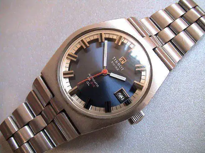

Este fin de semana, casi sin proponermelo me he hecho con uno de los relojes de los que siempre he estado enamorado un Tissot PR 516 GL.

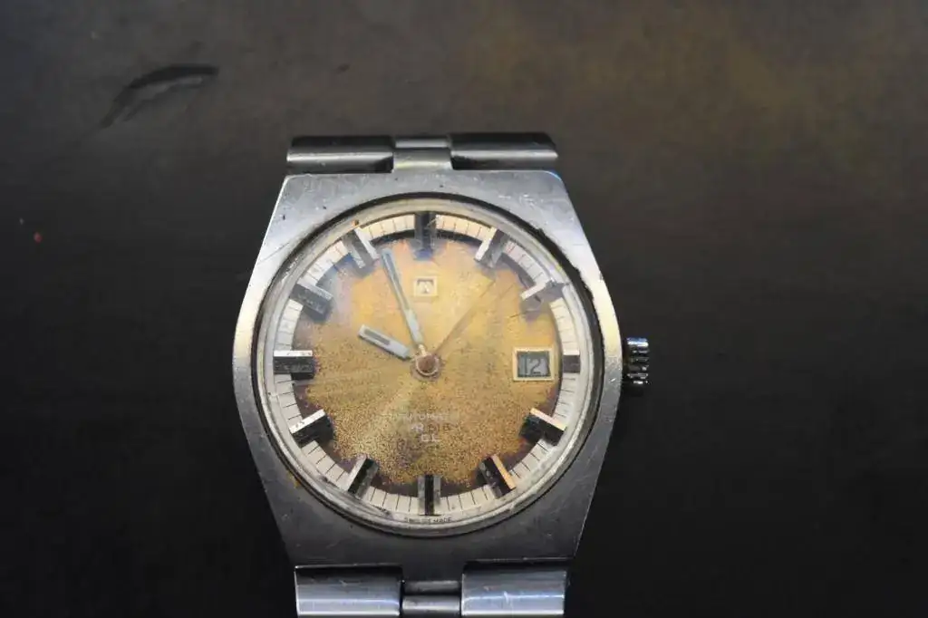

Aunque no tiene la configuración que, en principio, mas me gusta (caja de asas "normales" y dial azul) me llamó mucho la atención este, con la caja de armis "propietario" y el dial, que originalmente debió de ser marrón/dorado, pero que ahora tiene un aspecto... no se si llamarle "solarizado"... "tropicalizado"... no se.

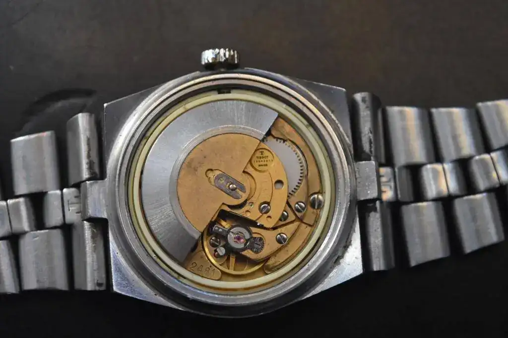

El caso es que el reloj está aparentemente completo, con (pienso) todo original, pero muy falto de cariño. Monta una 2481, solo fecha, que habrá que revisar a fondo y hacerle una puesta a punto estética, con cambio de cristal y demás.
Por las fotos, me da la impresión de que el anillo en el que van los índices tiene una "falta" (a falta de tenerlo en mamo y ver realmente su estado) por lo que he empezado a buscarlo ... sin mucho afan de momento, pero para ir localizando en caso de necesidad.
Mi duda es si ese anillo (chapter ring) es igual en todas las versiones o difiere de unas cajas a otras o en función del dial.
Anteriormente los he visto a la venta en la bahía, pero ahora que me ppongo a buscarlos no localizao ni uno.
Por desgracia, las fotos las tengo en el teléfono... y el telefono en casa, al lado de donde dejé la cabeza esta mañana al salir de casa, así que no os lo puedo mostrar, pero es igual que este (la imágen es sacada del foro, espero que su dueñoi no se mosquee por usarla), la misma caja y aspecto general, pero con la esfera en dorado/marron.

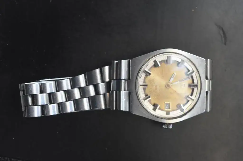

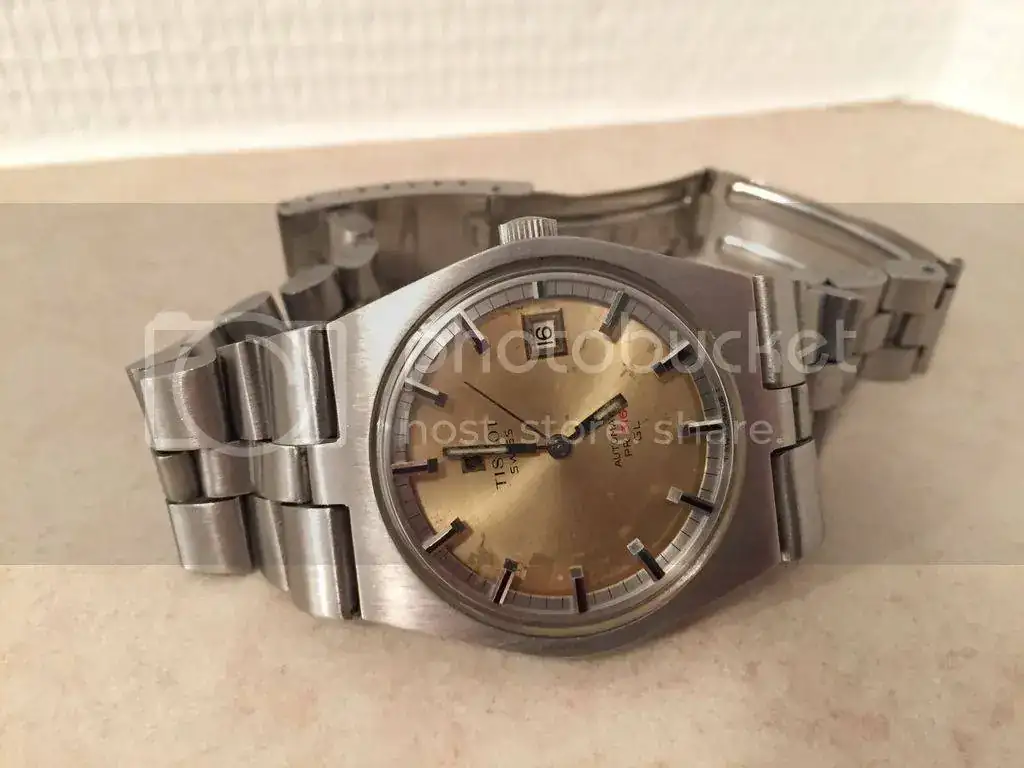

Aquí estan fotos del vendedor.
La falta a la que hacía referencia es la que se ve en el anillo al lado del indice de las 2, que no parece ser del cristal.

Parece tener algunas marcas de rozamiento, signo de holgura en la masa oscilante, que posiblemente no tenga mayor importancia. Un reloj, que tras un pulidito, cambio de plexi y un servicio, te va a quedar de escándalo, tiene una preciosa patina. Otro de mis deseados, que lo disfrutes....:ok::
Hola gado. Siendo sincero, yo lo hubiera dejado pasar, aunque el deterioro del dial pueda ser una cuestión de gustos (para mí está excesivamente dañado, creo que ese color dorado proviene del latón del que está hecho el dial, que se entrevé por la pintura desprendida), la corona es un despropósito, es cromada y tiene el cromado desprendido por varios sitios. El reloj, en mi opinión, puede estar bien, pero como "proyecto".

Según las dos fotos el segundero parece que anda.. con lo que el reloj supuestamente funciona, .... o no???.

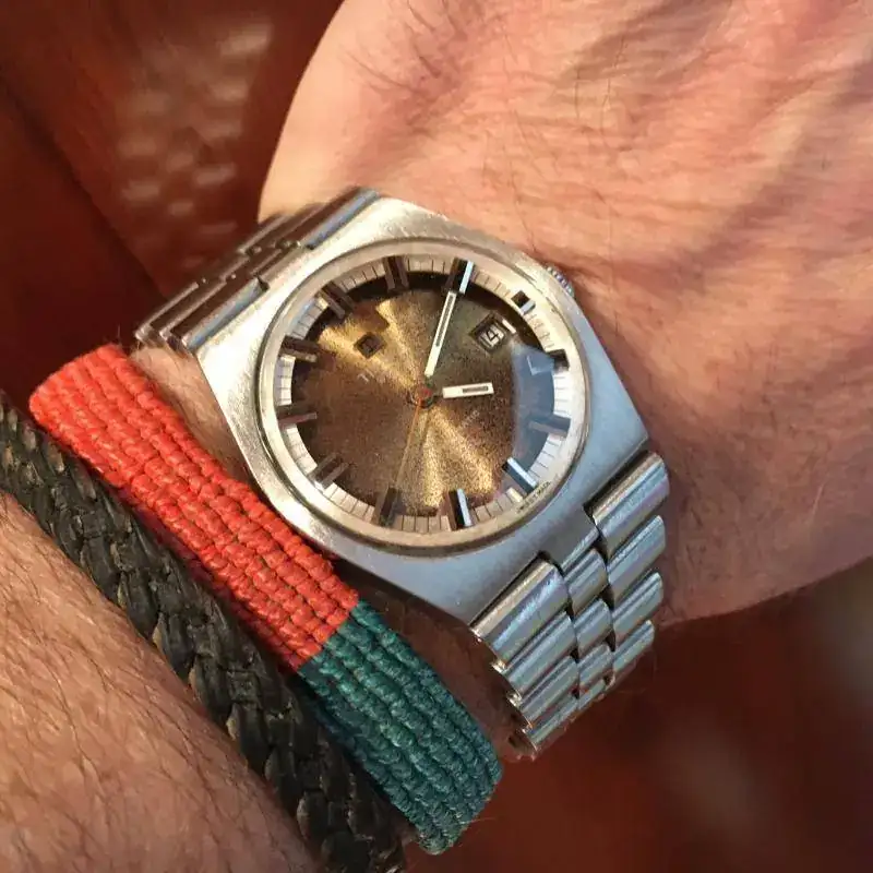

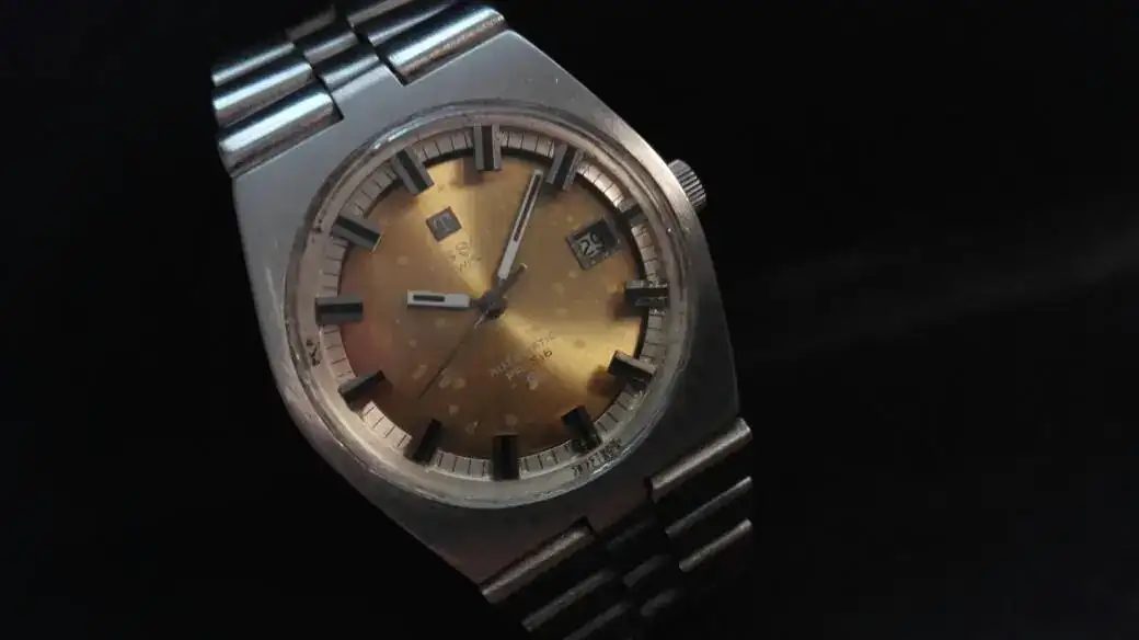

Como dije muestro el mío
Perjudicado pero muy interesante.
Muy buenas.
Así me gusta, que aparezcan poco a poco.
Me encanta ver como cada esfera envejece de una manera distinta.
Montijo, me encanta tu reloj, espero que el mio recupere ese aspecto.
Joler... es un efecto optico o hay pegamento "enderredor" del cristal?. Me temo que el tuyo tambien esta algo falto de cariño. ;-)

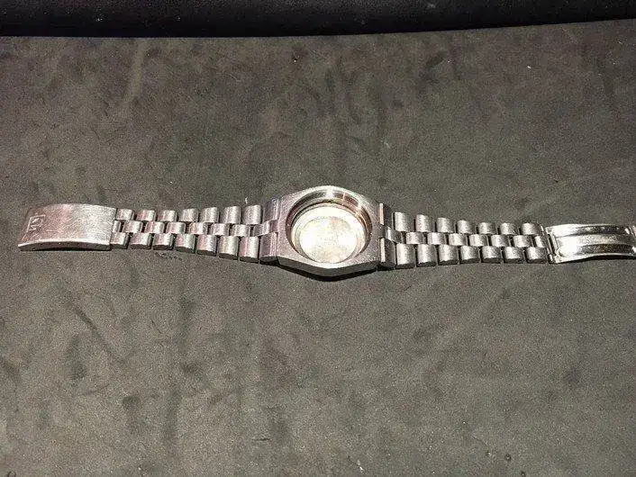

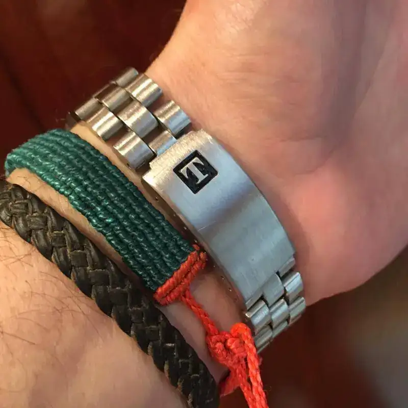

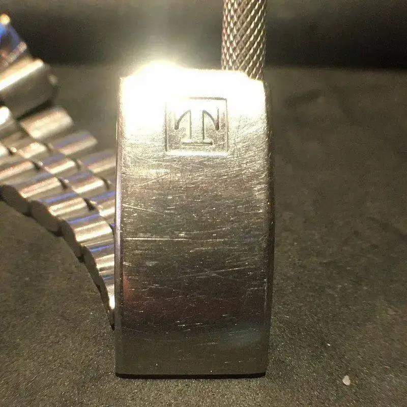

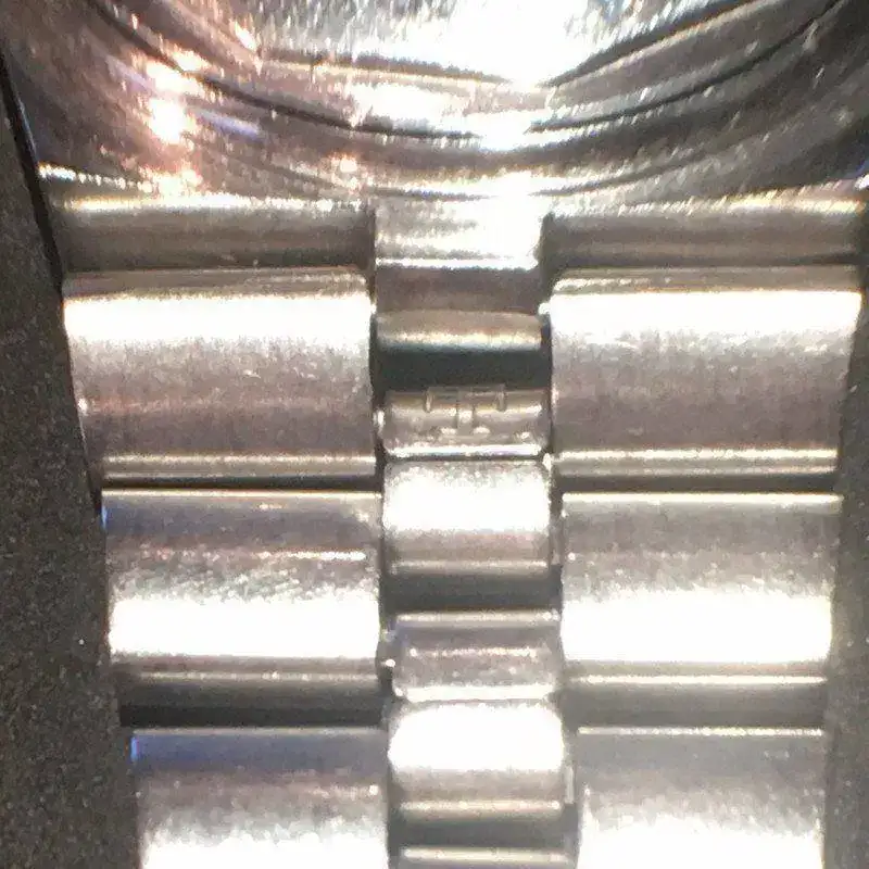

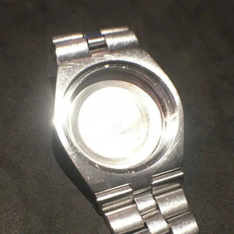

La corona está muy perjudicada (ya con contaba con ello y tenía decidido cambiarla ya que no es la original), el armis está completo, sin daños en ninguno de los eslabones y el cierre, tambien original, tiene marcas de uso, pero ni está doblado ni con arañazos profundos.
Por su parte la caja está en un estado similar, con arañazos, pero ninguno profundo y con las aristas perfectas.

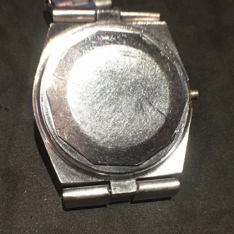

La tapa si tiene un par de arañazos que no se saldrán con un pulido (de haber intentado abrirla a lo vestia?) y un pequeño “coque” que no voy ni a intentar eliminar. Las diez caras de la tapa están bien, con las aristas en buen estado.

Caja y armis han pasado pasado la tarde sumergidos en agua y con amoniaco, y cuando los he sacado y lavado me ha sorprendido su estado.

-- Los laterales de la caja son pulidos, pero la parte superior, originalmente, era cepillada o simplemente mate?
-- El armis, en su parte exterior, tenía el mismo acabado que la caja?
-- Tamaño de la corona original? y era firmada?.
Se aceptan sugerencias, comentarios y, por supuesto, fotos de uno que conserve los acabados originales.

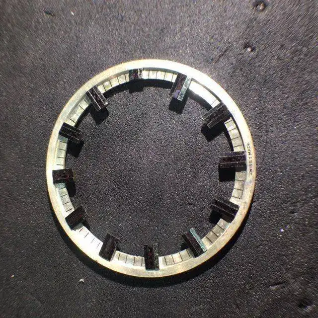

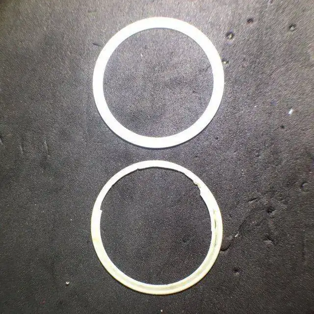

El anillo de los índices tenía uno suelto y dos mas a punto de caer, así que he tenido suerte de desmontar con cuidado y no perder nada.
Le he dado una limpieza ligera, con palitos de manualidades humedecidos en agua, y pincel, para evitar llevarme las marcas de los minutos y el SWISS T MADE, pero al mismo tiempo para quitar toda la roña que había... y había roña. No ha quedado perfecto... por mucho que lo limpiase no quedaría porque no lo está, el aluminio tiene "aguas" en alguna zona, pero está bastante bien, aunque empezaré con la búsqueda de uno.
Hace tiempo los había visto en la bahía, pero ahora ná.
En cuanto a los índices en si, alguno ya presenta faltas en el cromado, pero en general están bien. Una vez limpio, han vuelto a su lugar con mucho cuidado y la ayuda de una muy pequeña gota de ciano.

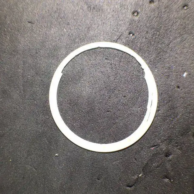

Bajo el anillo, haciendo de serparador con el dial, tenía una "arandela" de 0.3mm de espesor, que al tocarla ha perdido un trozo, así que calibre en mano... compas de corte... plastico de 0.3... y separador listo.

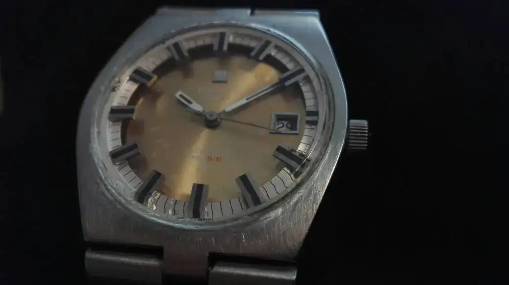

Y este es el resultado final.
En el cierre, me he permitido una licencia.
