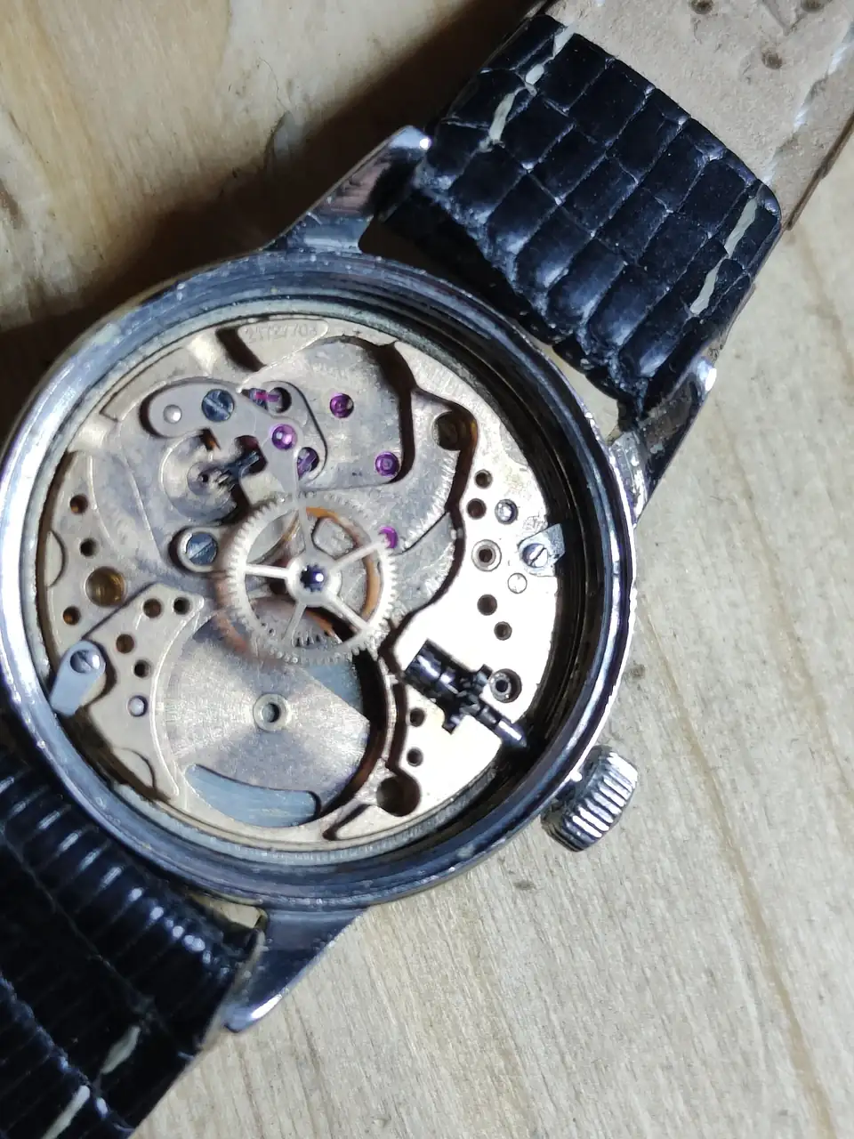

Hola, estoy desmontando un omega seamaster antiguo de cuerda (cal 620) y no logro ver como retirar la tija. Alguien que me ilumine? Muchas gracias

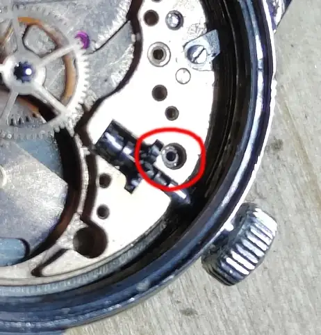

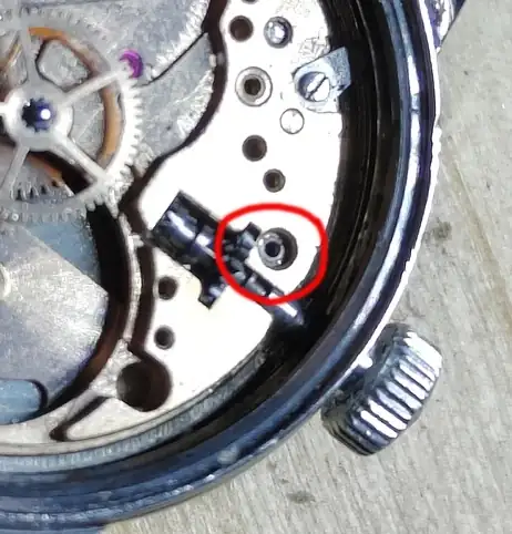

Yo tengo registrados dos 620 y van con tornillo y un 625 que va con "pulsador", como el tuyo. Pulsa sobre ese que te señalo mientras tiras de la tija, salvo que ahí hubiera un tornillo que hayas quitado.
Ver el archivos adjunto 2999486
Pues seguro que los desmonto raro porque es el primero jajaja...
Exacto, había tornillo ahí, fui sacando cosas esperarando liberar la tija, pero no 😅 he buscado online y tampoco he encontrado muchos ejemplos de este reloj...
