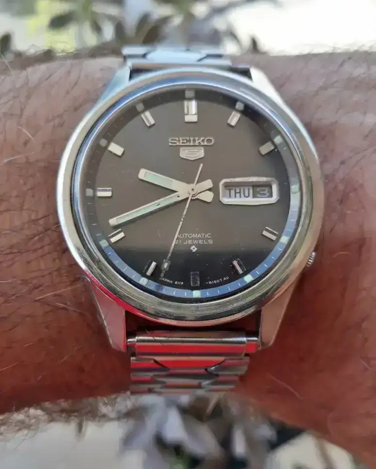

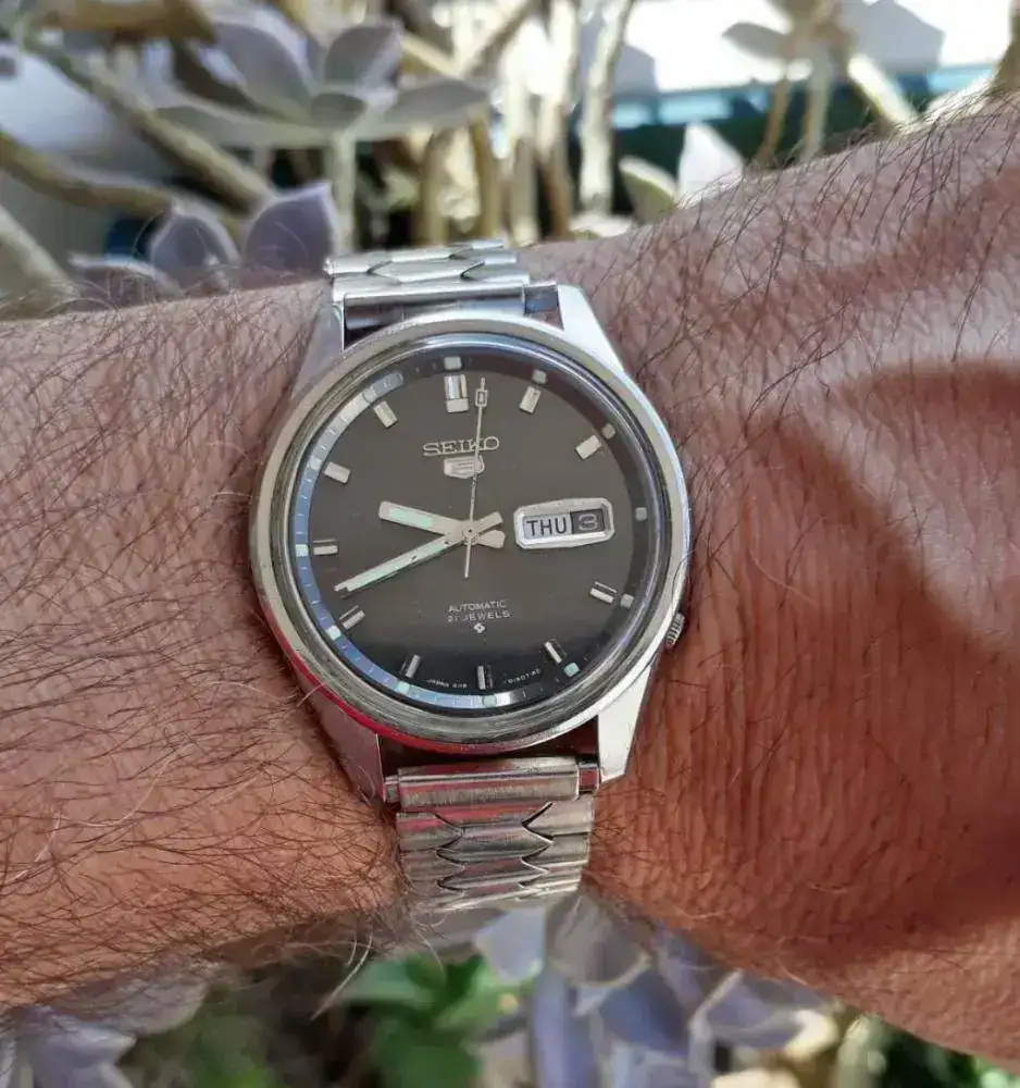

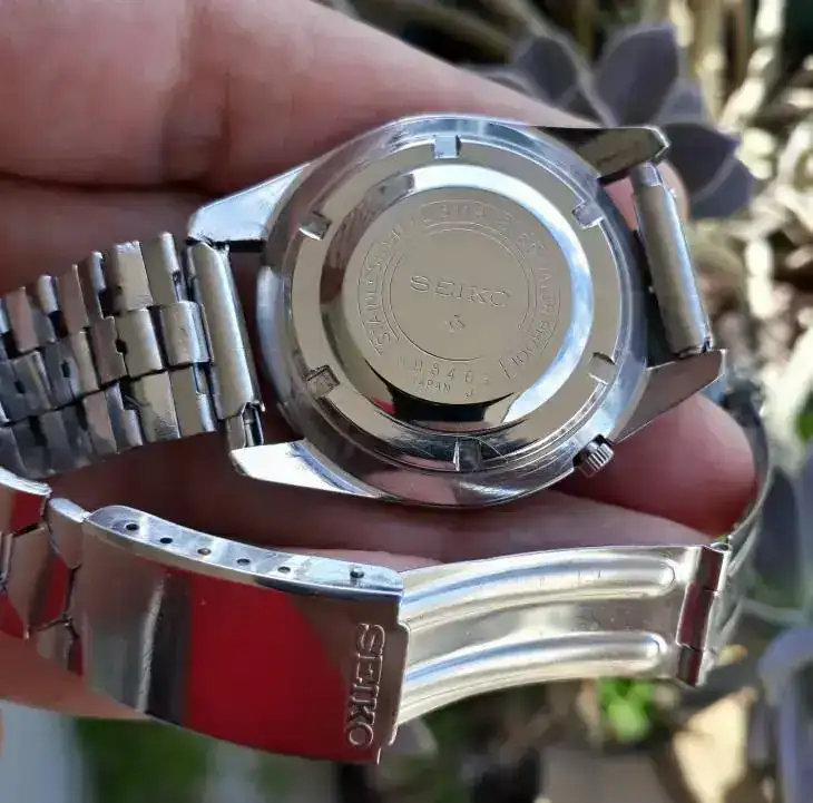

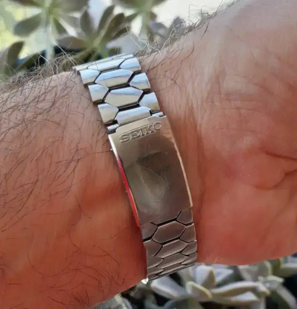

Hola amigos,hoy les comparto,esta ultima compra que realice en noviembre,un Seiko 5 movimiento 6119-8160 de 1968,sin funcionar y con un serio problema de agujas/manecillas se desprendian al estar suelto el cuadrante/dial/esfera,es decir esta tenia sueltos los tornillos que la ajustan al cuerpo de la maquina esto hacia que se trabe todo el mecanismo,también estaba el plexi rayado,el armis que tenia,era uno mucho mas pequeño de 18mm. Cuando estas asas son de 20mm. Le coloque un armis original Seiko de los '60s con regulación tanto de 18mm. a 20mm. Solo por ahora hasta conseguir uno de 20mm. Que sea de mi agrado y época,podria ser una linda cotrea de piel en color marron oscuro,esta terminado,limpieza de máquina,se ajustó todo funcionando perfectamente,como de costumbre restauración propia.
