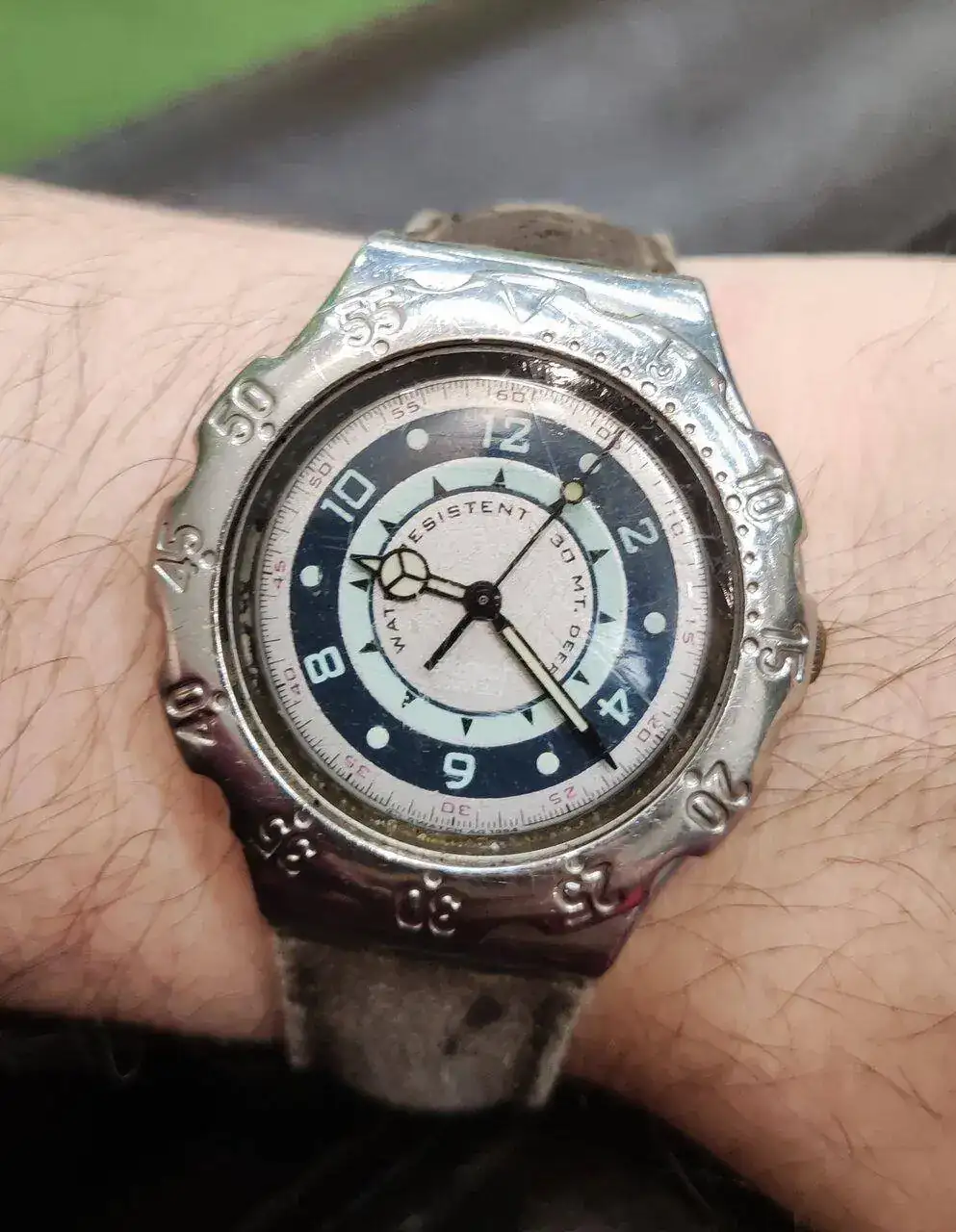

Hoy traigo un post muy especial para mí. Y es que he logrado devolver a la vida un reloj por el que ya nadie apostaba y que en ninguna parte me podían arreglar, un reloj desechable e irreparable, un Swatch parado desde hace más de 20 años, que ha formado parte de mi vida en una época llena de emociones y experiencias inolvidables:
Allá por 1998, al quedarme yo sin el reloj que tenía, mi madre me regaló un Swatch de acero que se había comprado para ella y que había estado usando. Coincidió aquello con mi etapa en la universidad, donde estudié Historia con especial énfasis en la Prehistoria Reciente, la Edad Antigua y la Arqueología. En aquellos años tuve la suerte de entrar a formar parte de un equipo de investigación muy dinámico que me facilitó experiencia de campo en excavaciones, prospecciones y museos, tanto en España como en Italia, y contactos con otros equipos de ciudades como Údine o Varsovia, donde pasé mi Erasmus.
Podéis imaginar el trote que sufrió el pobre reloj, con movimientos bruscos, golpes, arañazos y tierra, barro y agua por todas partes y temperaturas extremas (más de 45º C al sol de la campiña andaluza o bajo 0 en Polonia). Las consecuencias, desastrosas: primero me cargué el brazalete, que sustituí por la vetusta correa que tiene ahora; luego se me endureció la corona hasta casi no poder accionarla y, finalmente, se me paró el reloj sin que un cambio de pila le devolviera el pulso.

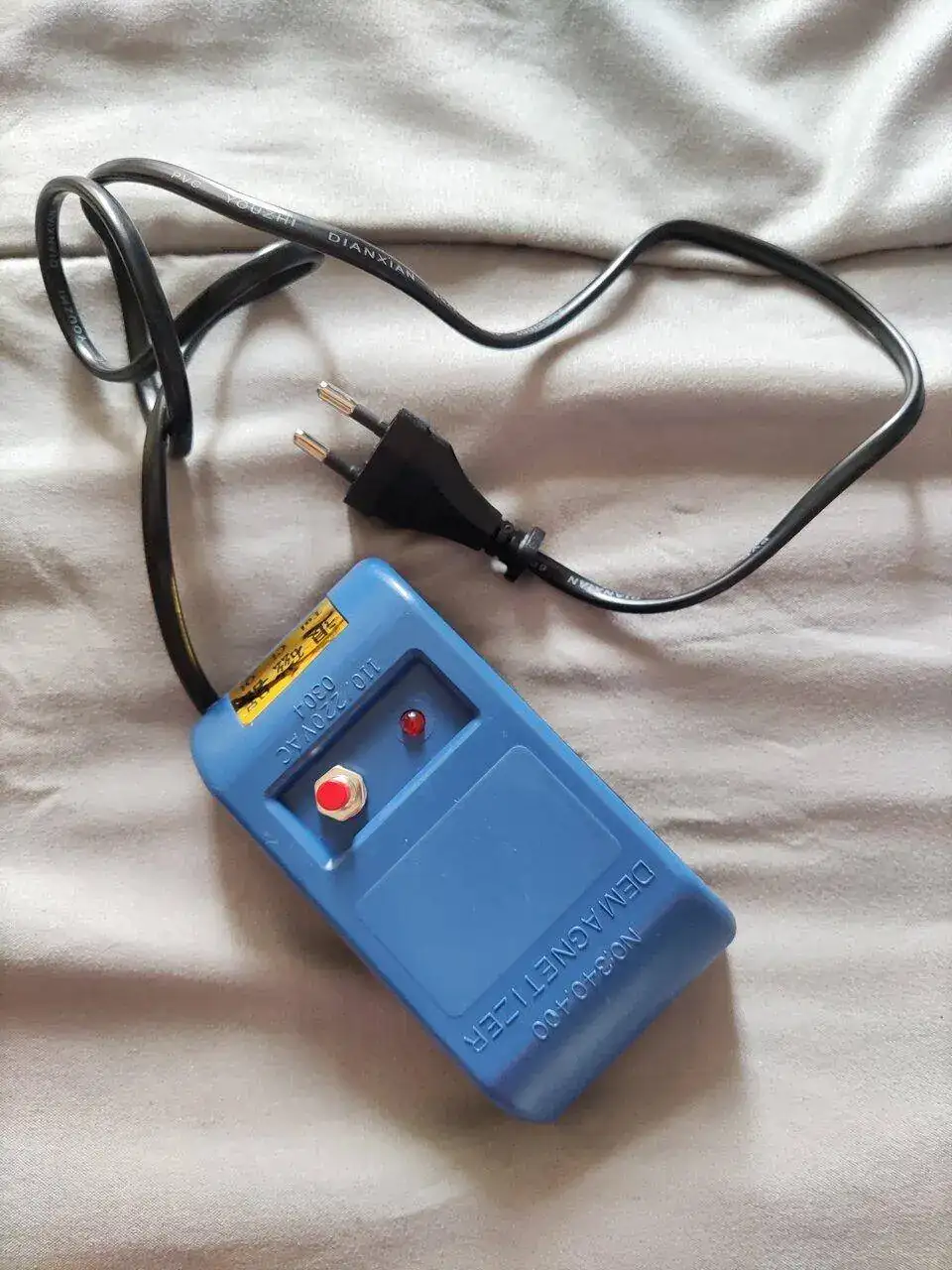

Así ha estado, como dije, más de 20 años guardado en una caja por su valor sentimental... hasta que empecé a aficionarme a los relojes y a este foro. Primero usé un poco de 3 en 1 en la corona para quitar la suciedad incrustada y está volvió a girar con suavidad. Luego pregunté por aquí (ya que en relojerías no le daban solución) y eso me llevó a investigar un poco más en Youtube. De unos canales fui pasando a otros y viendo posibles soluciones y, finalmente, me decidí a probar un método que parecía que podía funcionar por solo 15€: usar un desmagnetizador para obligar a las agujas a moverse y liberar los engranajes que pudieran haberse pegado por el paso del tiempo y la suciedad:
Dicho y hecho: quité la pila, puse el reloj sobre el desmagnetizador, pulsé el botón y, tras unos segundos que se me hicieron interminables pero que no creo que pasaran de 3 o 4, las agujas empezaron a girar. Luego le puse la pila y el reloj volvía a latir: el milagro se había producido.

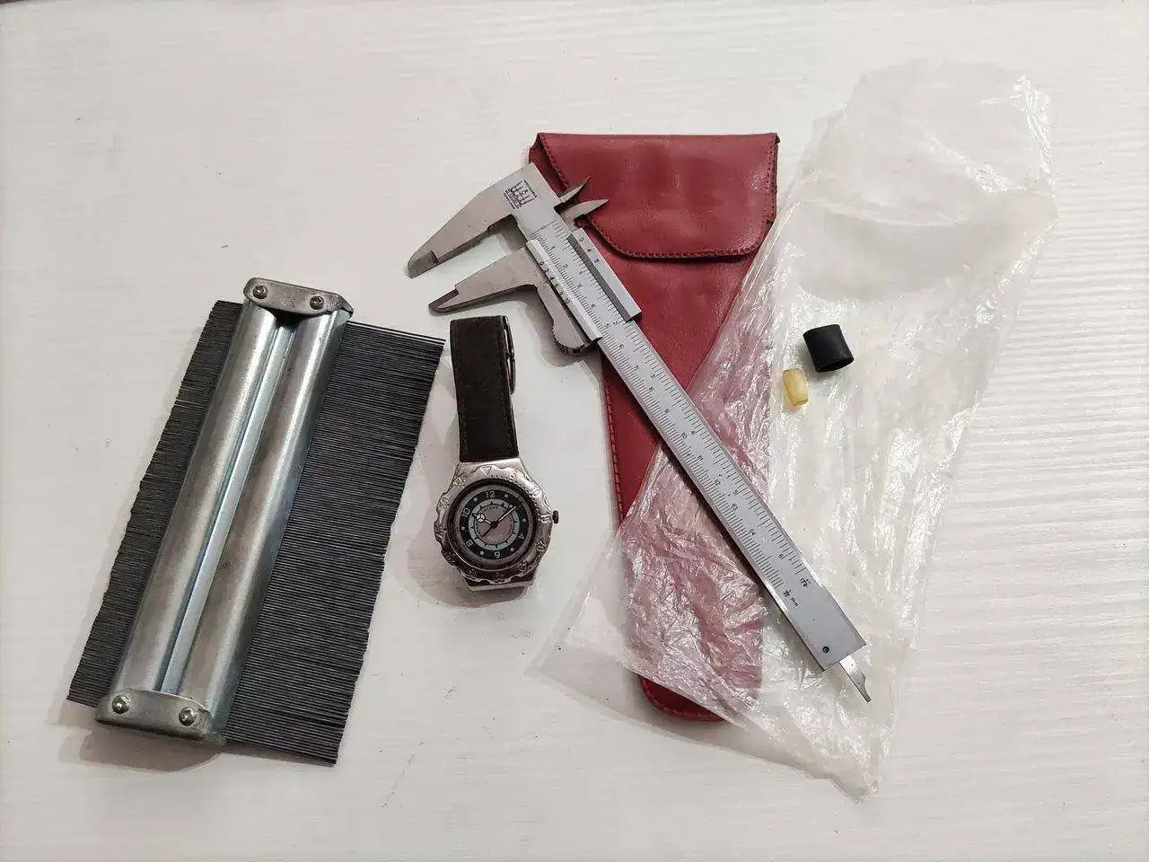

Podéis imaginar la alegría que me da poder compartir está historia con vosotros. Os pido perdón por el tocho y os doy las gracias por leer hasta aquí. Me despido con unas fotos del reloj junto a sus compañeros de aventuras:
