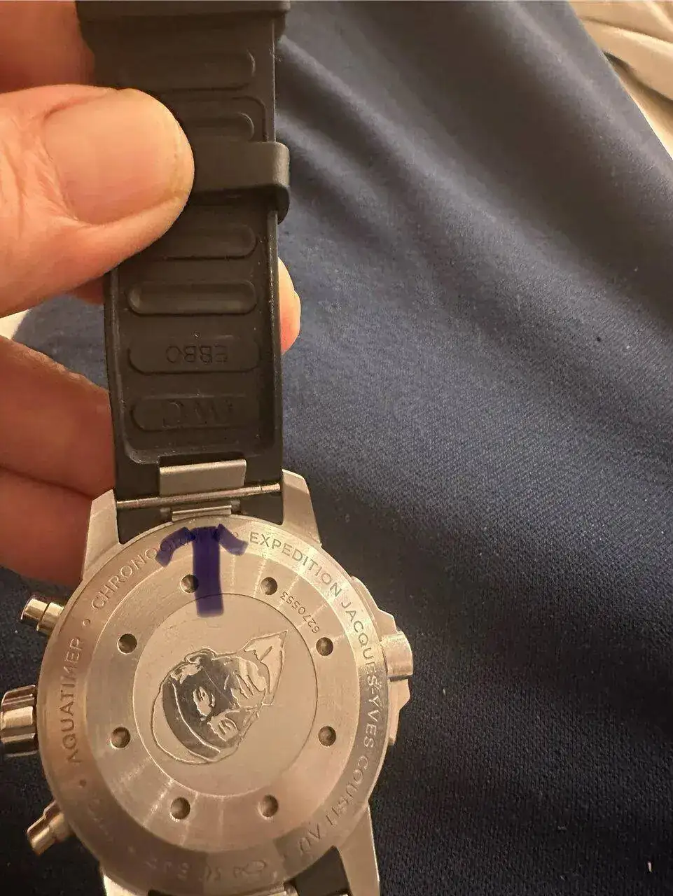

Te mando foto.

Buenas tardes, es el modelo anterior de Aquatimer. Tiene un punto metálico arriba en medio de la correa pero no he podido quitarla.
Necesitas una especie de pequeño punzón que venía con la dotación de serie
Tienes que tener dos punzones con uno pulsa ese punto metálico, y con el otro desplazas el pasador y ya está.
En teoría, así debería ser. Este verano he tenido que cambiar la correa de caucho de un Aquatimer Crono y no fue nada fácil. Tuve que llevarlo a un relojero y ya me dijo que no se lo volviera a traer, que la próxima vez lo lleve al SAT...

Buenos días, compañeros.
Caucho cambiado, la verdad es que es sencillo.
Muchas gracias a todos.
