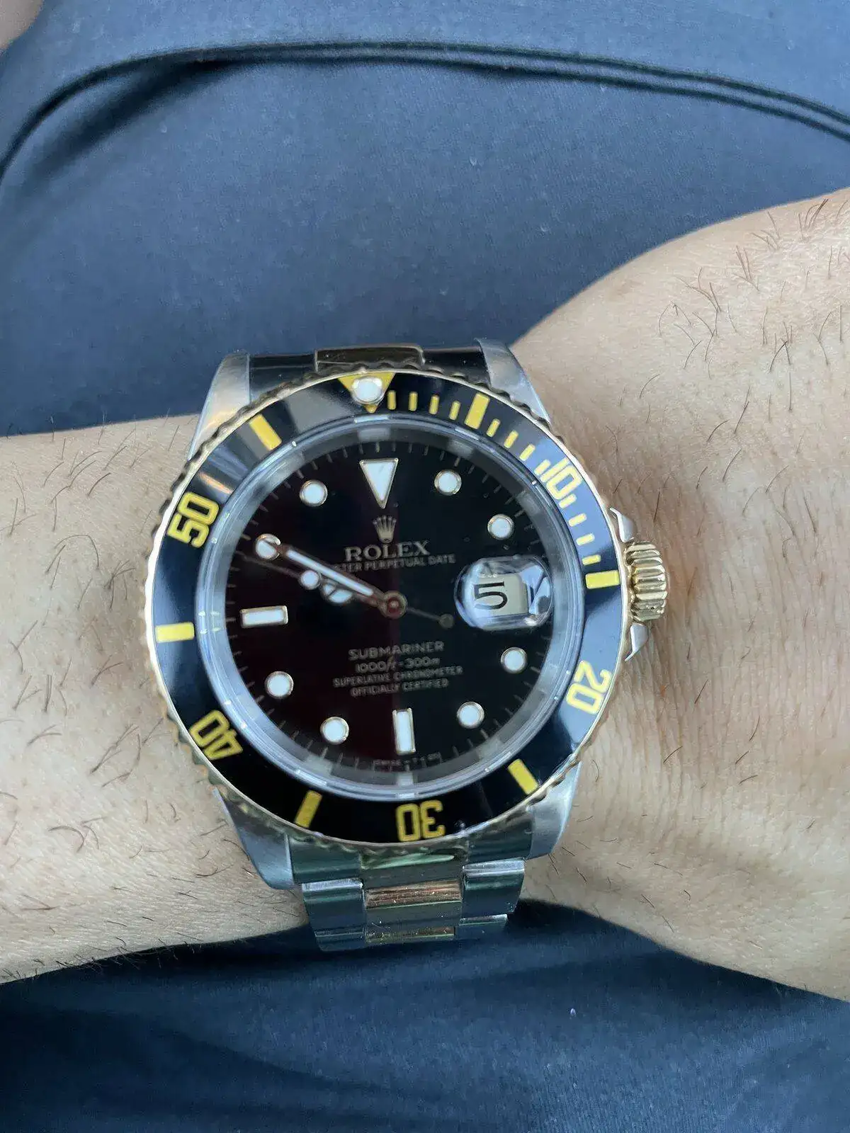

Buenas tardes compañeros os vengo a solicitar vuestros sabios conocimientos tengo un submariner mixto serie L que corresponde al año de fabricación 1989/1990 todo perfecto excepto que el dial no se ilumina si el titrio y la perrita del bisel puede ser que esté desgastado por el tiempo? Es una nueva adquisición por mi parte, he certificado su autenticidad en relojería; gracias de antemano compañeros

Así a bote pronto, y diciendo que has verificado su autenticidad, diría que lleva agujas de servicio y bisel after.
Reacciones: Xvisperas

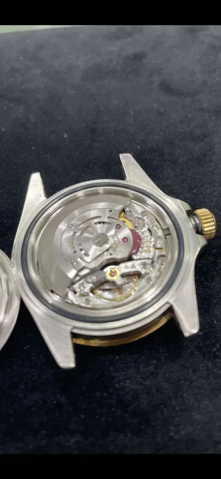

He fotografiado la máquina aunque no me ha salido muy nítida la foto pero creo que se aprecia
Me da que... posiblemente...
- Agujas de servicio o after
- Bisel after (lo veo extraño, sobre todo la perla)
- Esfera como poco repintados los índices (demasiado blancos)

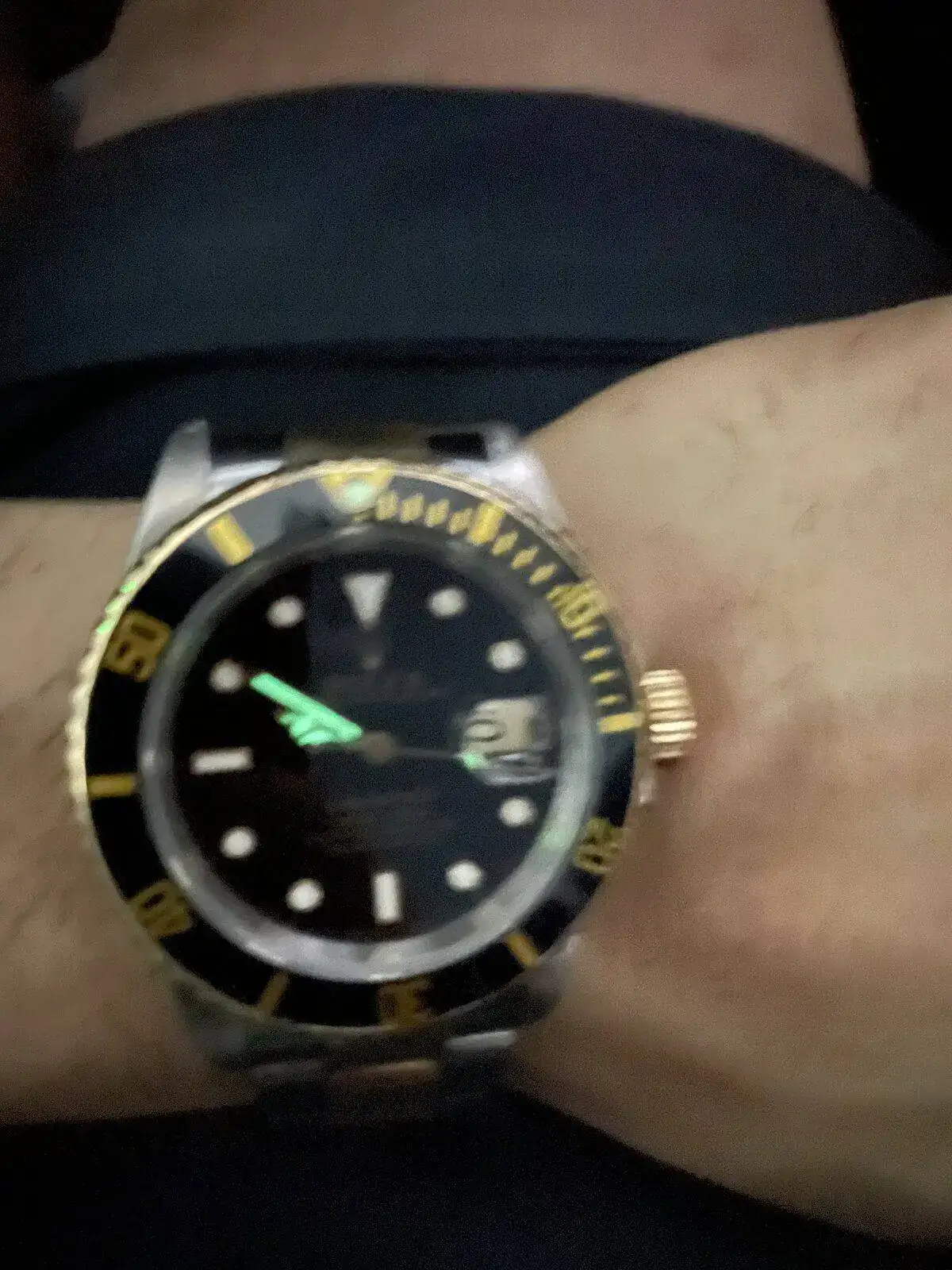

El tritio brilla con fuerza unos 12-15 años según tengo entendido, pero no se apaga totalmente hasta unos 40-50 años. En cualquier caso el color no es un blanco puro o brillante como parece en tus fotos, es crema (de más suave o claro, a más tostado oscuro, según la edad y uso, envejecer del reloj, pero no blanco).
Las agujas y el "bisel" parecen ser luminova por el intenso brillo. El calibre no se ve nada en esa foto.
No sé dónde lo llevarías a comprobar ni qué comprobación se hizo. Intentaría ir a otro centro, incluso a la central de Serrano Madrid o, un CO que te venga bien oficial pero distinto al que fuiste. Pregunta tus dudas. En Serrano he visto ir a preguntar a algún compañero y decirles en el momento lo que es after en varios relojes.

Huele a "franken".
