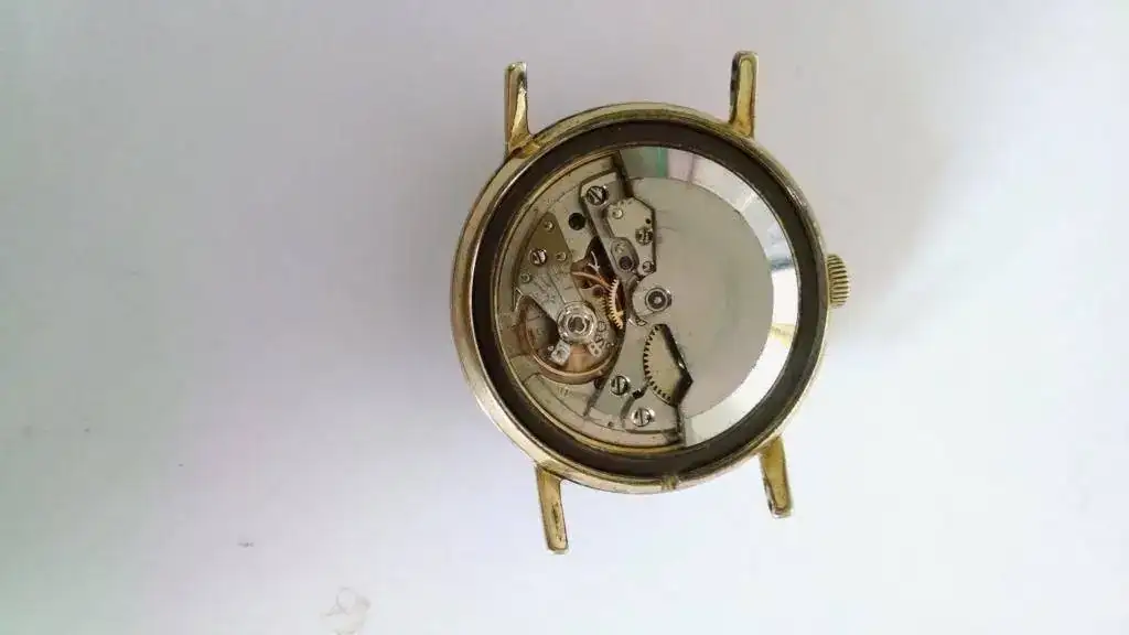

Trasera con arillo de protección para polvo:
Calibre marcado "91" sin más letras o símbolos, que recuerda a alguno de origen alemán.

Fig. 1
Fig. 2
Fig. 3
[TD="width: 250"][/TD]
[TD="bgcolor: #FFD2D2"][SIZE=+1] Förster 91 [/SIZE]
Features
automatic
sweep second
date: set by changing 20:30-24h
Data
11.5''', Dm= 25.6mm, Do= 26.0mm
H= 6.55mm
F= 1.5mm
T= 2.3mm
25 jewels
f = 18000 A/h
power-reserve 38h
Balance staff U2034
Stem W2358
Mainspring / battery
1.45 x 9.0 x 0.10mm
Hands
1.50 x 0.90 x 0.22mm
Comments about the data [/TD]
[TD="width: 40%"]
Remarks
detached manual wind
family/generations:
50: manual wind, 10.5'''
80: automatic
81: automatic, date
85: manual wind, date
budget version with rocker-bar winding:
500: manual wind, 10.5'''
800: automatic
unimportant modifications:
51: manual wind, 10.5'''
86: manual wind, date
90: automatic
91: automatic, date
date simplified, set-lever spring new:
186: manual wind, date
191: automatic, date
Example, year: signature; shock device
ca. 1955: FB 91, Dugena 1055, 25 Jewels; Kif-Protechoc
(Dugena 1055, Förster 91)

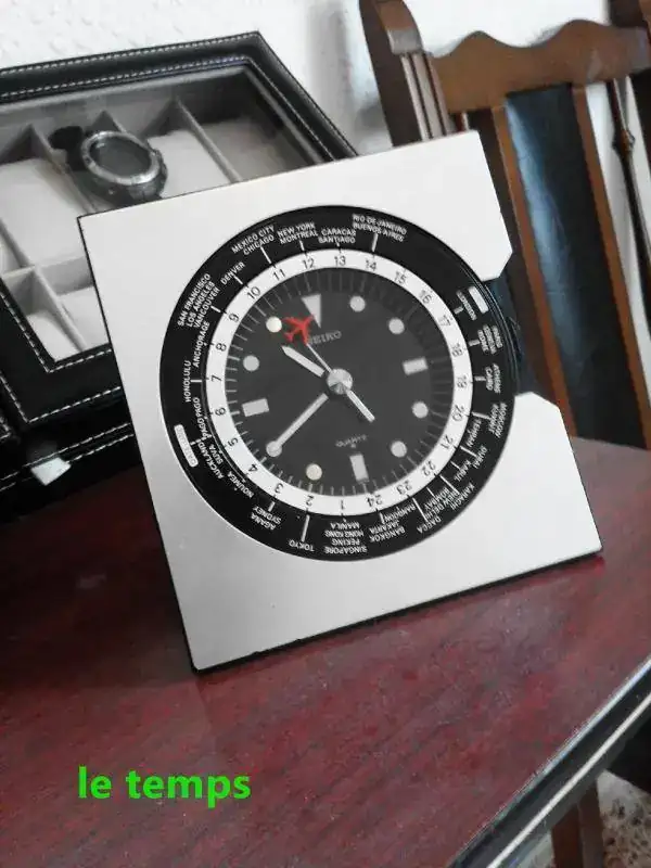

Curioso y original reloj. Ya te paso, si eso, la fecha de mi cumple por privado...:laughing1:. Te acompaño con este reloj SEIKO de sobremesa de los años 80´ también con su avión. Saludos.:ok::.

Mil gracias!! Ya tenemos más datos del calibre.
No se diga mas, anotado estás para tu cumpleaños!!. Precioso tu Seiko. (Si alguien mas se anota, con gusto será considerado!!)
