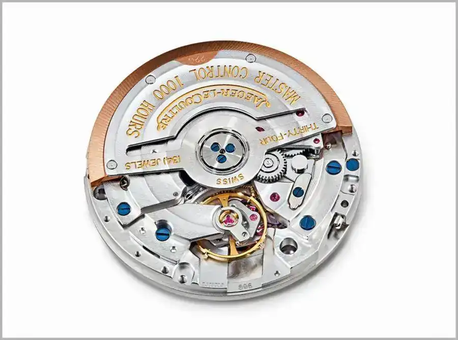

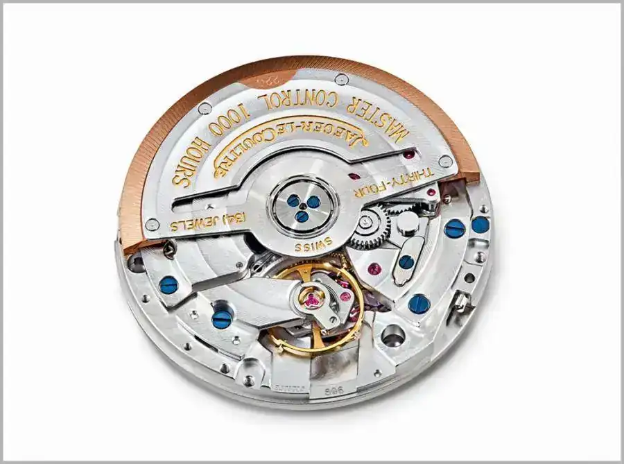

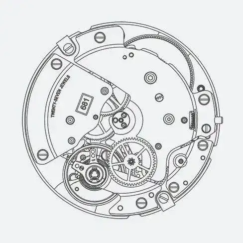

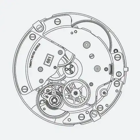

Hola compañeros, queria si alguien me solventa esta duda.
Que tecnica siguen estos segunderos desplazados, son directos como el unitas o tienen una complicacion para desplazarlos desde el centro . Adjunto fotos .
Parece que el Zenith elite 681 tiene el volante mas periferico lo que seria mas compatible con ser directo como unitas.
Si embargo el JLC 896 tiene el volante mas centrado , lo que seria compatible con rueda de segundos central y luego complicacion para desplazar el segundero.
¿Que opinais, ? Gracias por anticipado.
Venga alguna experto forero que nos de su opinion .
O es que a lo mejor estoy preguntando una barbaridad.
Gracias por anticipidado.

No soy experto, pero hasta donde yo sé, y sin desarmar los calibres (Dios me libre de tamaño desatino ::blush::), el 681 de Zenith tiene el segundero directo, entendiendo como "directo" que el eje del segundero sea el eje de la rueda de segundos, y el JLC no, de ahí el mayor número de piezas de este último.
Pues muchisimas gracias, yo tambien opino lo mismo.
EMHO , JLC consigue hacer un desplamiento perfecto, a una distancia perfecta y ademas sin aumentar grosor con lo que supone una rueda mas para hacer el desplazamiento.

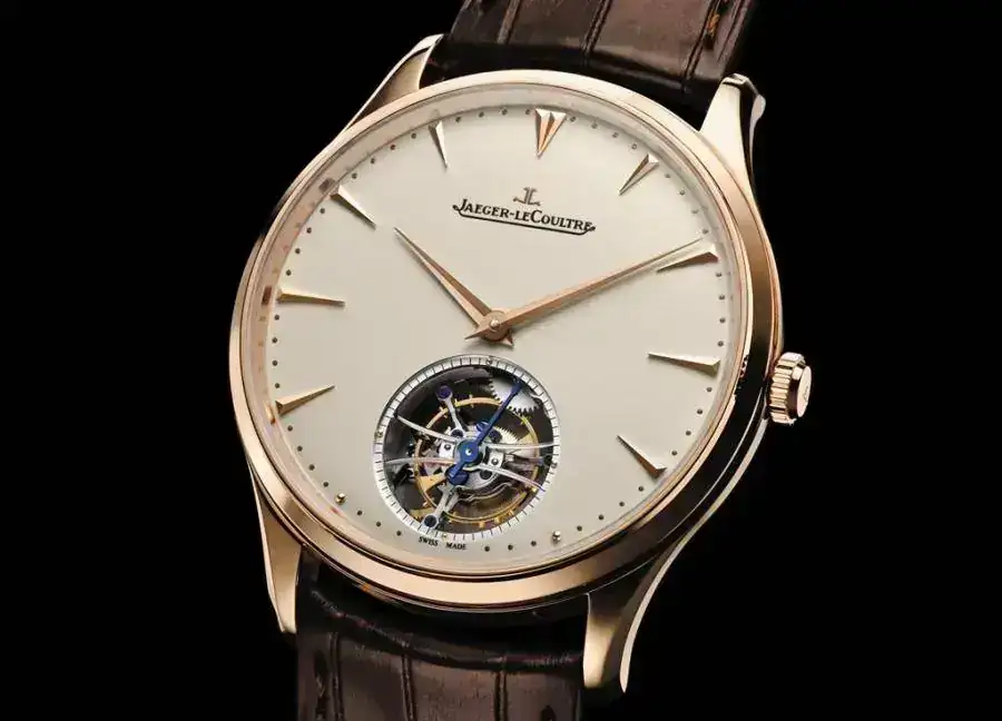

Mirar esta foto parece que el eje segundero sale del centro del volante, conoce alguien esta complicacion?
    25,3 KB · Visitas: 62
Ese ya es otro cantar, pues no es un segundero normal, ya que es un tourbillon.:drool:
55.000 euretes de nada, aunque tengo que decir que es el tourbillon más feo que ha hecho la Grande Maison".
Ahhhh es diferente complicacion
Bueno me conformo con el desplazado , muy bien hecho sin señor.
