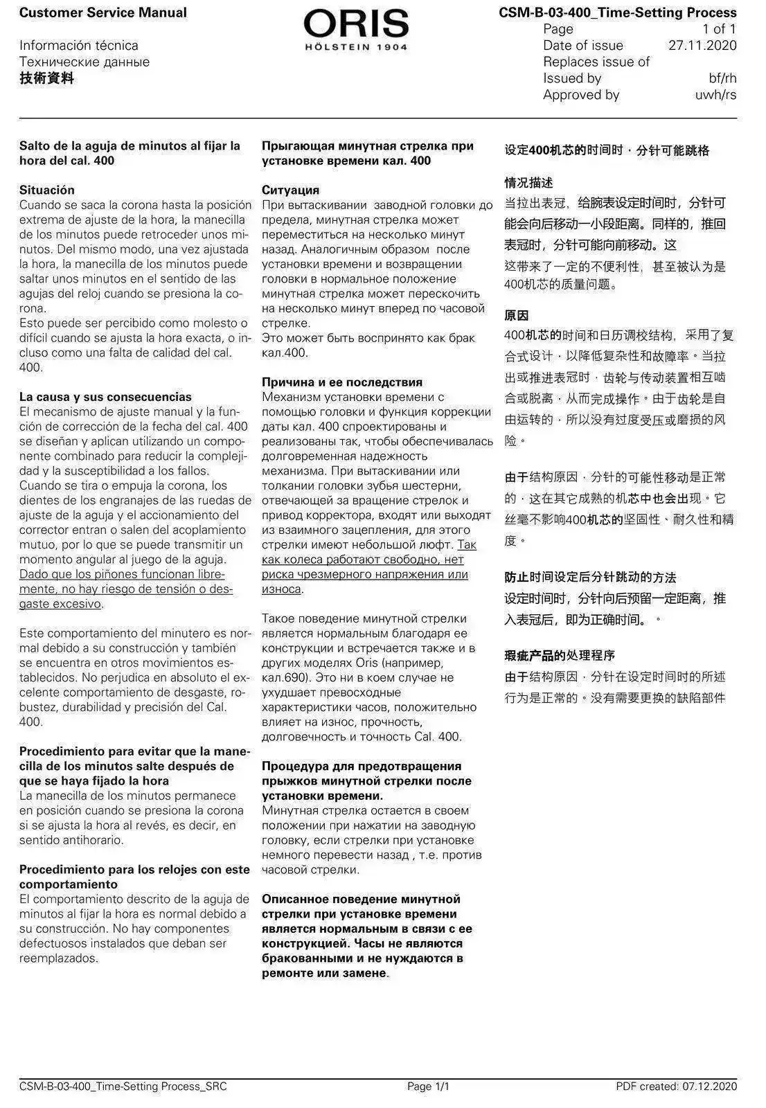

Hola a todos.
Como seguramente sabéis, hay noticias en diversos foros y vídeos en YouTube sobre un posible “defecto” de diseño en el calibre Oris 400, relacionado con el salto del minutero al ajustar la hora.
He consultado con el distribuidor de Oris en mi ciudad (Pamplona) y me ha facilitado una respuesta oficial en PDF que os adjunto (convertido a JPG) y que define el “fallo” como parte inherente del diseño. Espero que os sea de utilidad.
    245 KB · Visitas: 770
Entiendo que la solución pasa siempre por sacar la corona... adelantar un poco la minutera de la hora correcta... ajustar hacia atrás hasta el minuto exacto y apretar la corona. Y así queda la hora clavada.

No hace falta tirar la minútera hacia adelante, yo entiendo que:
Sacar la corona
Ajustar la minutera en sentido contrario (antihirario)
Ajustar la corona
Reacciones: JAMK
A mí no me convence tanta historia para ajustar la hora, parte del diseño del 400 pero a unos les pasa y a otros no...
Yo tampoco lo veo como una solucion, pero a dia de hoy es lo que hay....
