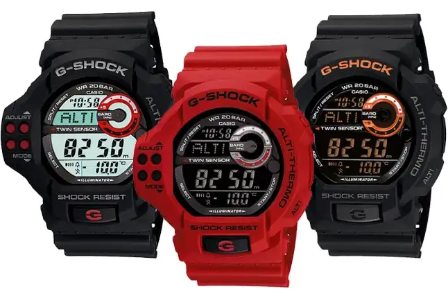

Y no has pensado en el GDF-100 he visto algunas pruebas y va bastante bien, ademas el problema con las temperatura lo tendrás con casi todos los relojes y la diferencia de precio con el Risman es bastante acepteble.

Si el GDF 100 tb lo he mirado tb me gusta pero el otro dia tuve el Riseman en la mano en un CO y la verdad q me gusto mucho la estética,el material nada pesado y el tamaño..he tenido dos G-Shock de mayor tamaño.. solo me faltaba vuestra ayuda lo cual os agradezco a todos..
