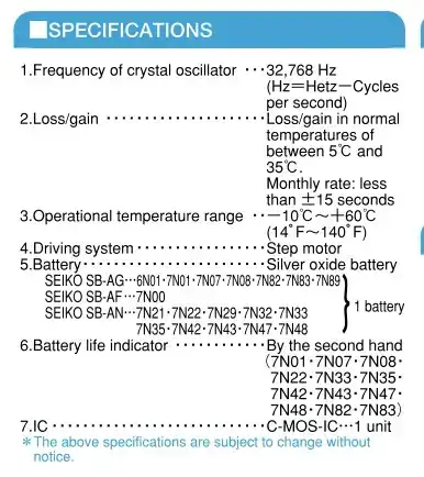

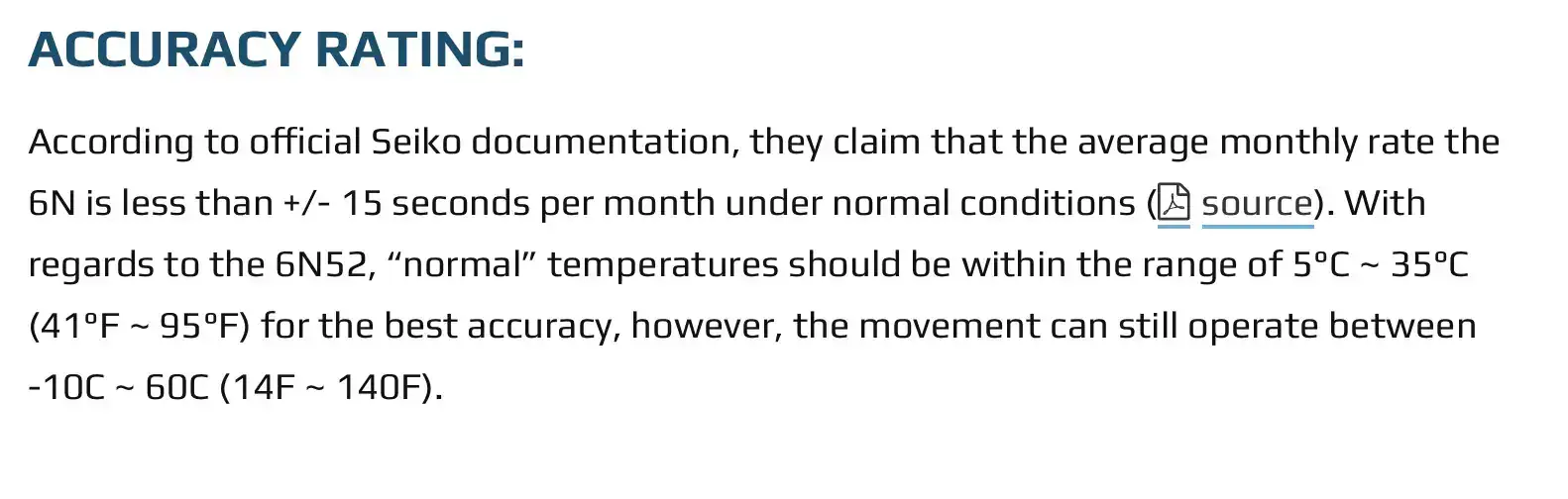

Los cuarzos atrasan o adelantan exactamente igual que los mecánicos, solo que mucho menos. Lo habitual en las gamas bajas-medias es que se admitan rangos de ±15s/mes.
En este enlace está la declaración oficial de Seiko: https://www.seikowatches.com/us-en/-/media/Files/Common/Seiko/instructions/English/6/6N01/6N01.pdf

Hola, gracias por la ayuda ahora me quedo mas tranquilo, pensaba que varia con el tiempo pero más a la larga, gracias de nuevo.
Ver el archivos adjunto 3272249
