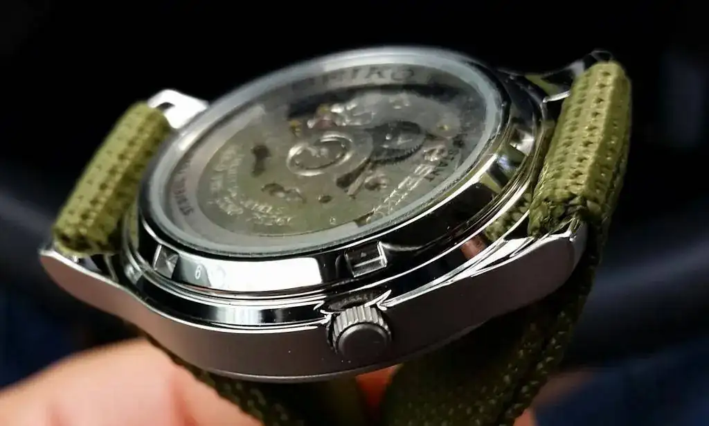

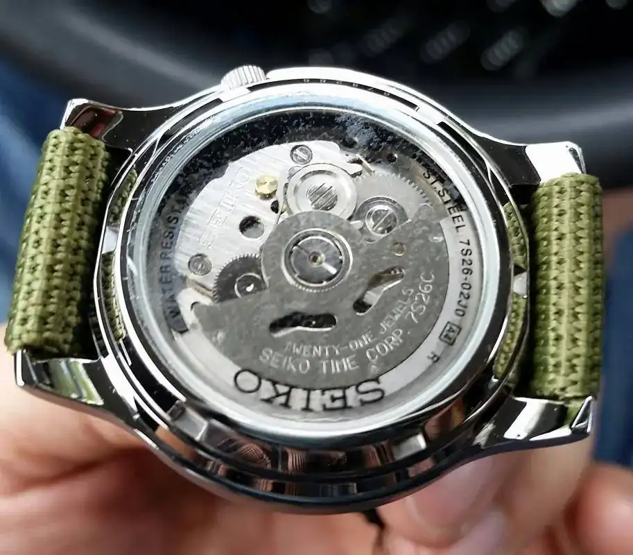

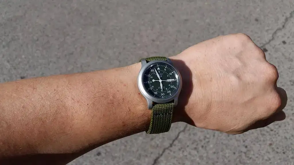

La primera impresión fue que es muy pequeño aunque me lo esperaba así y tengo muñeca de 17,cm así que se queda bien, bonito y legible (tengo 45 años) para mi vista usada aunque en la fecha tengo que centrarme bastante para leerlo. Muy cómodo con la corona a las 4 y compacto ideal para llevarlo en temporada fría por debajo de mangas largas entre otras. En conclusión el reloj me gusta pero estoy decepcionado por el ajuste de exactitud que para mi es anormal aun para un automático y pienso devolverlo. ¿Que hago?
Me explico después de llevarlo unas dos horas en la muñeca para cargarse lo he puesto en hora anoche sobre las 22 h y después de descansar con la esfera hacia arriba por la mañana adelantaba +2 segundos y hasta aquí todo normal. PERO después de trabajar 8 horas con el (soy planchador profesional, mucho movimiento de la mano izquierda, nada de golpes) a las 16:30 h adelantaba +49 segundos!? Ahora ya lleva +50 seg. No me parece normal que adelanta tanto y no me gusta nada.

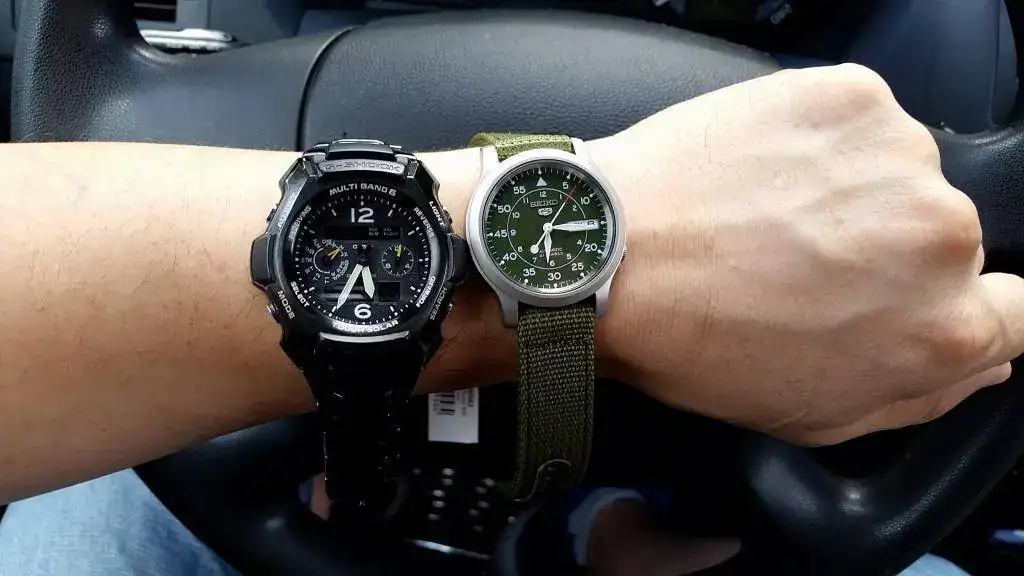

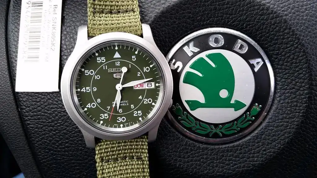

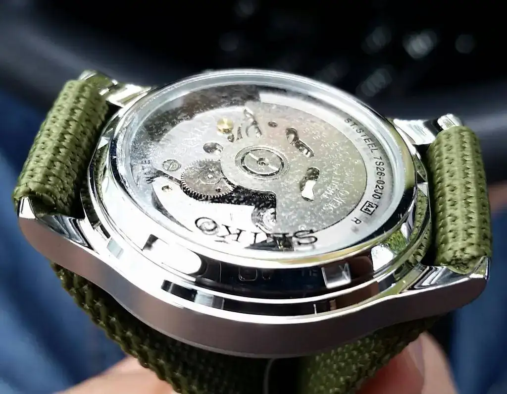

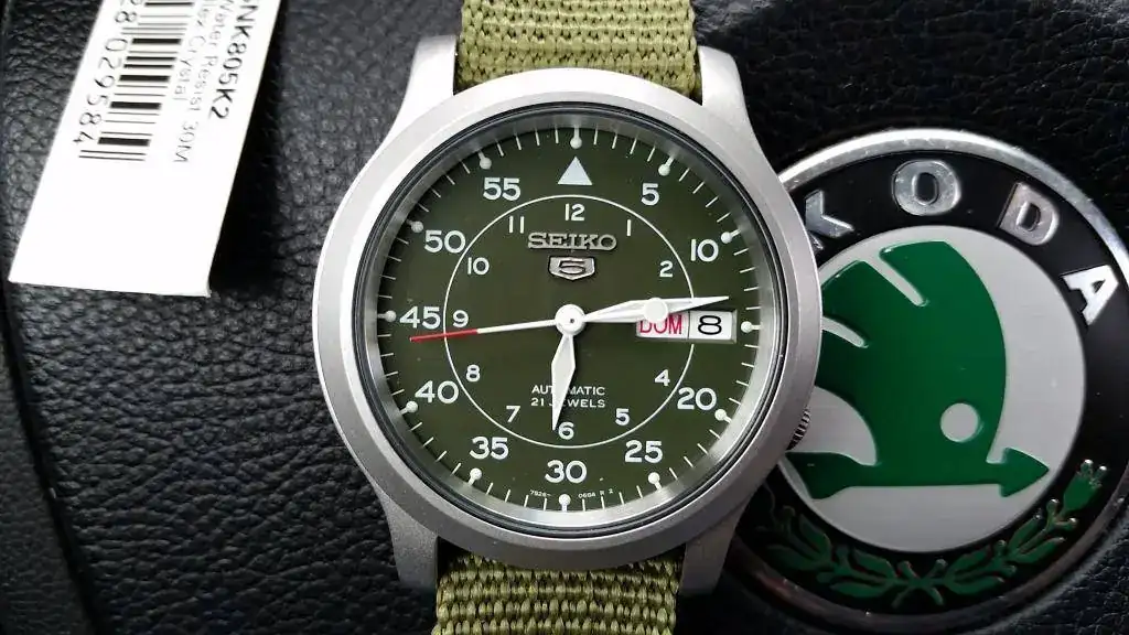

Os dejo fotos aquí:
Creo que Seiko reconoce un adelanto de 35 segundos como normal en ese calibre.
Por otro lado, es pronto para sacar conclusiones. Ten en cuenta que el reloj ha funcionado 24 horas con unos niveles de carga muy dispares y eso afecta a la precisión.
Hasta que no lo hayas usado varios días de forma ininterrumpida en tu actividad habitual creo que es pronto para alarmarse.

Hasta ahora ha funcionado la mitad del tiempo con una carga muy baja y la otra mitad a tope de carga. Lo ideal es algo que se aleje más de los extremos.
Y sí, la posición de descanso afecta al desempeño por lo que, si adelanta, debes buscar la posición que lo compense.
