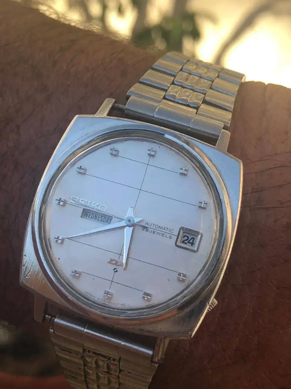

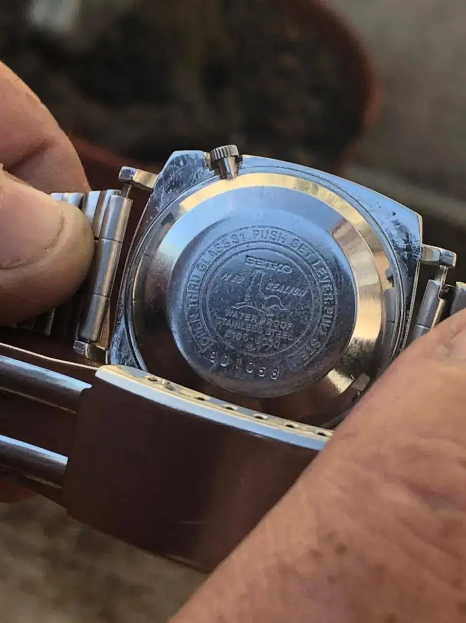

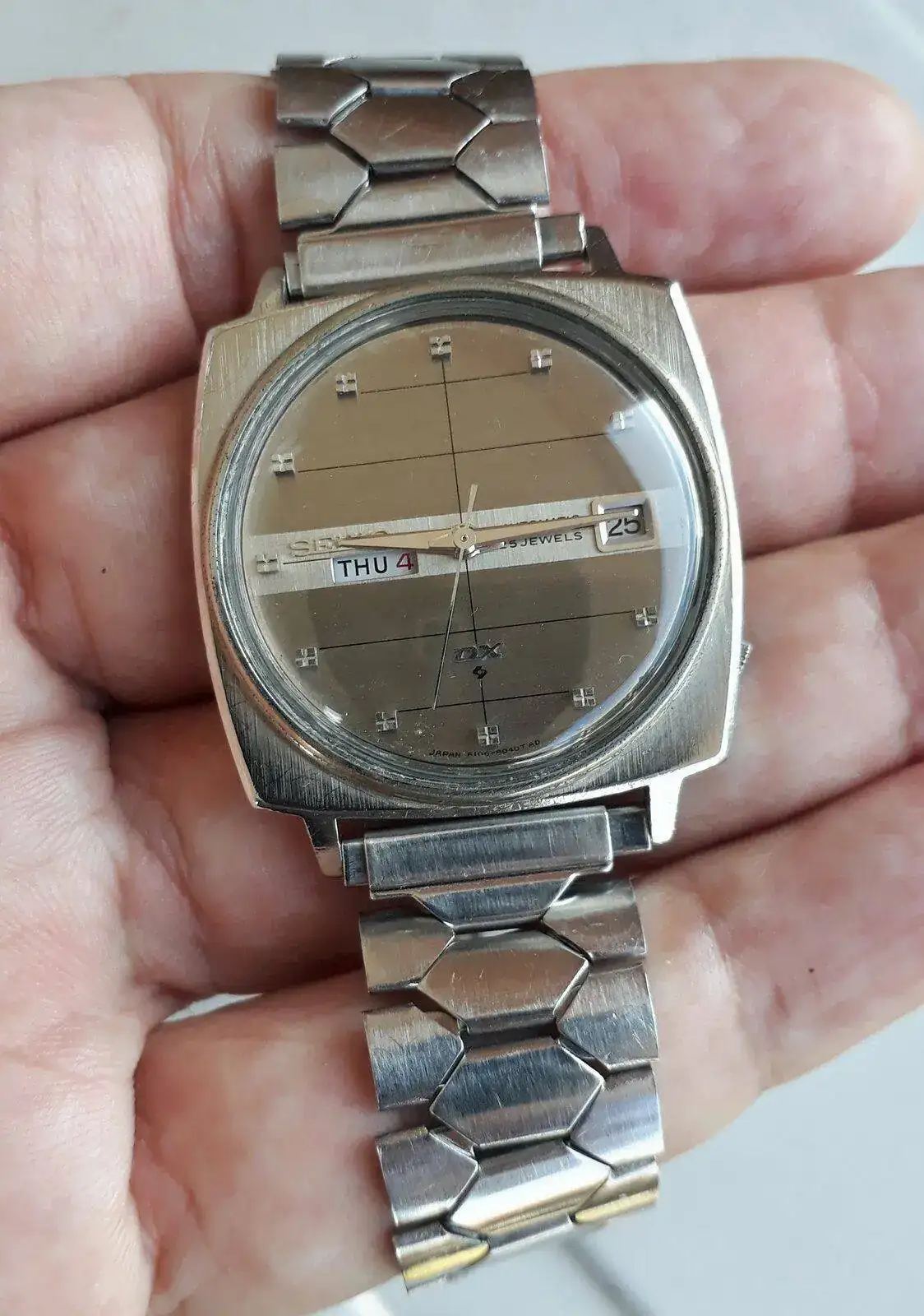

Buenas tardes desde Argentina. Encontré este foro buscando info del reloj que herede de mi papa. Yo tengo 51 años y desde q tengo uso de razón siempre lo vi con el reloj puesto. El falleció hace 25 años y decidí pulir y utilizar su reloj, el cual solo necesito moverlo para que tome cuerda y anda perfecto. A continuación subo fotos para que algún entendido me informe en lo posible por el numero de serie en que año se fabrico.
Desde ya muchas gracias.

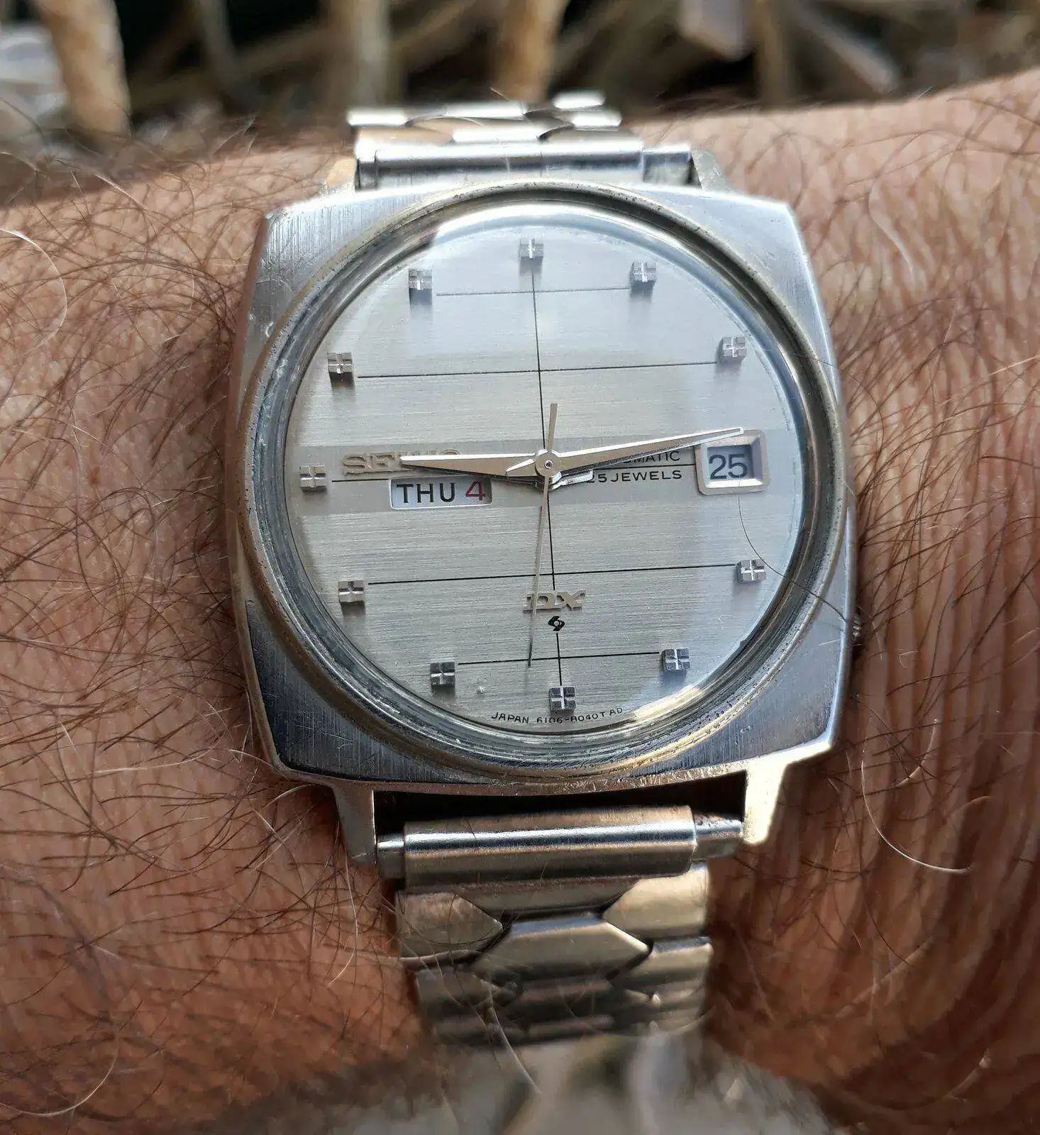

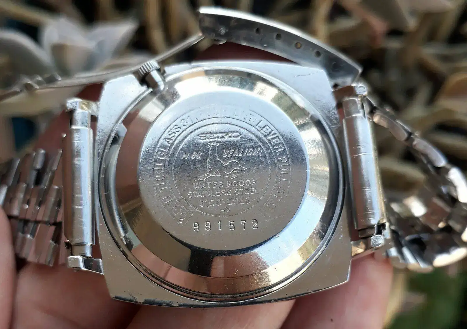

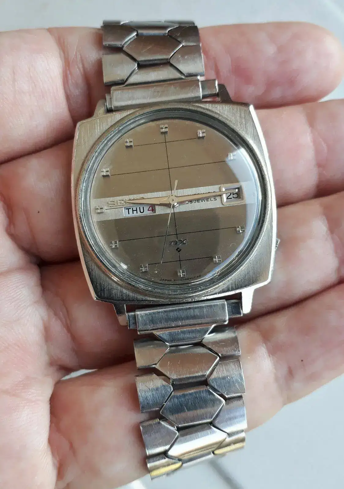

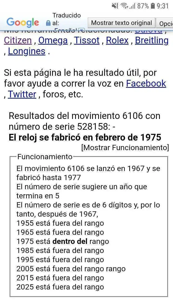

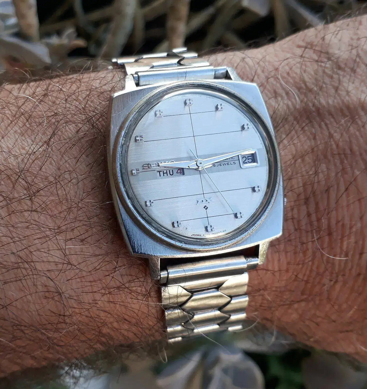

Hola estimado compañero gracias por mostrarnos esa belleza abajo te respondo tus inquietudes.
Gracias por escribir en mi hilo a cerca de esta excelente pieza de Seiko,te comento me considero un Seiko adicto tengo mas de 20 piezas de Seiko todas restauradas por mi.
Tu modelo es igual al mio solo que mi Sea lion es del año '69 y esta restaurado.
Este movimiento Seiko 6106-6030 salio en el año 1967 hasta 1977 como acostumbraba Seiko no tener mas de una década, un movimiento en fabricación,esta fabricado en la factoría Seiko de SUWA-SEIKOSHA ,consta de 25 joyas y su característica principal es tener parada de segundero ,calendario dividido y solo ajuste rápido del día del mes haciendo presión la corona hacia adentro ,para cambiar día de la semana se tiene que hacer moviendo el cambio de hora con las manecillas, lleva el logotipo de DX que significaba deluxe y según tu serial con numeración 528158 te describo para que sepas leer estos caracteres el numero 5 significa el ultimo dígito del año de fabricación es decir en este caso seria 1975 el segundo dígito 2 se refiere al mes de su fabricación es decir Febrero los 4 dígitos finales al número de modelos fabricados en esa década es decir tu reloj seria el 8.158 fabricado en febrero de 1975.
Este tipo de caja es complicada de abrir ya que se abre sacando el bizel y el vidrio de plexi luego se accede a sacar tija y corona para liberar la maquinaria de la caja .
Te dejo informe de tu pieza y una pagina para que veas su maquinaria.

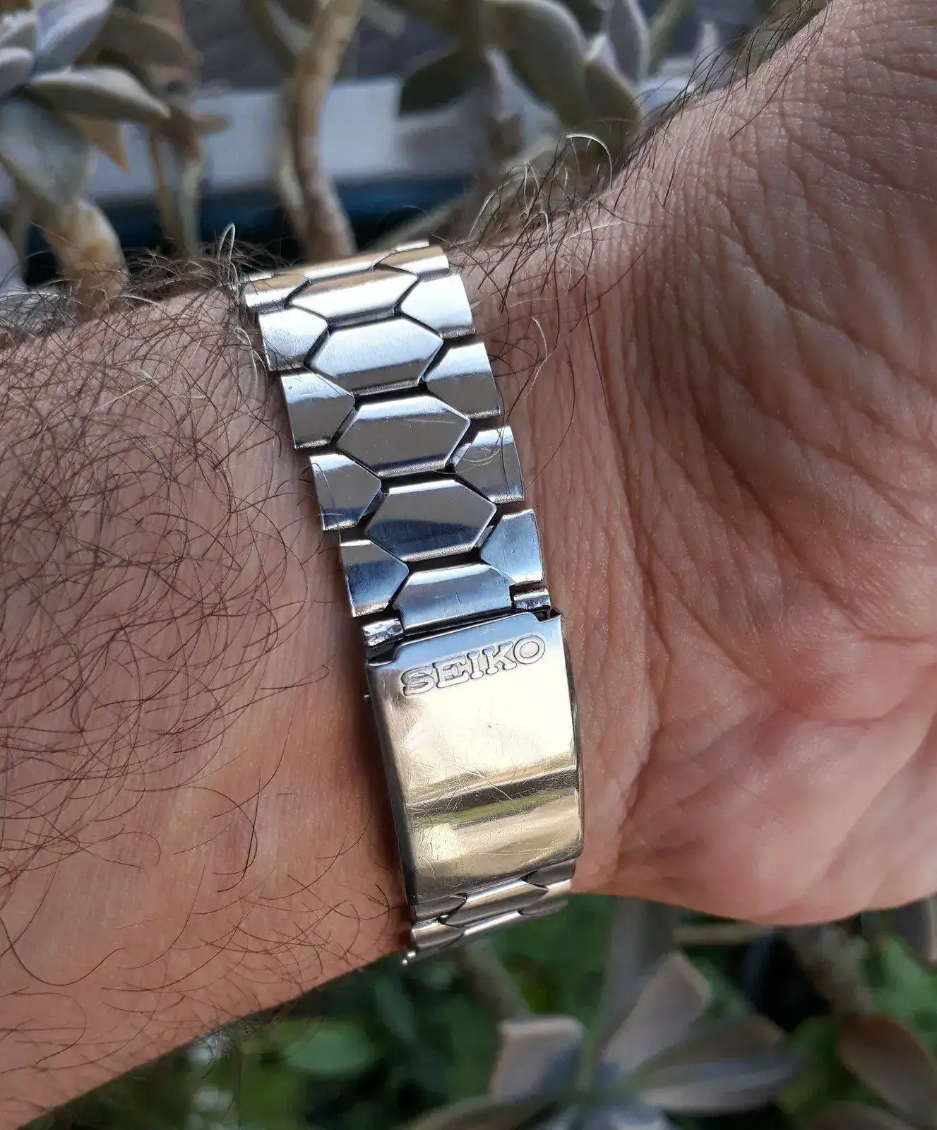

También comparto fotos del mio con armis de acero de la época que le da un aire mas vintage.
Saludos amigo y disfruta esa reliquia heredada de tu padre ,estoy seguro que seguirá funcionando por muchos años hasta tus nietos podrán usar este leon marino de Seiko.
http://www.ranfft.de/cgi-bin/bidfun-db.cgi?10&ranfft&0&2uswk&Seiko_6106C
Abrazo grande y gracias por tu consulta es un placer ver estas piezas 🇦🇷
