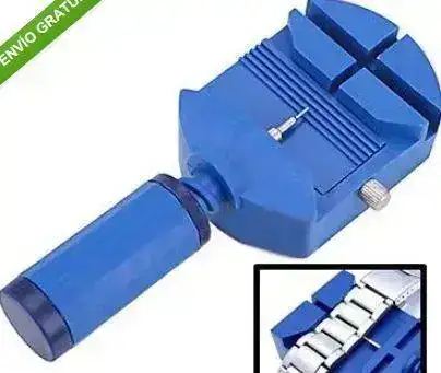

Solo has de tener cuidado de no perder los casquillos de los pasadores. Cuídate también de usar bien la acortadora (no sé cuál pillaste. Yo tengo la de Horotec y es una pasada) pues los cantos de los eslabones son pulidos, para que no les hagas una marca.Hola.

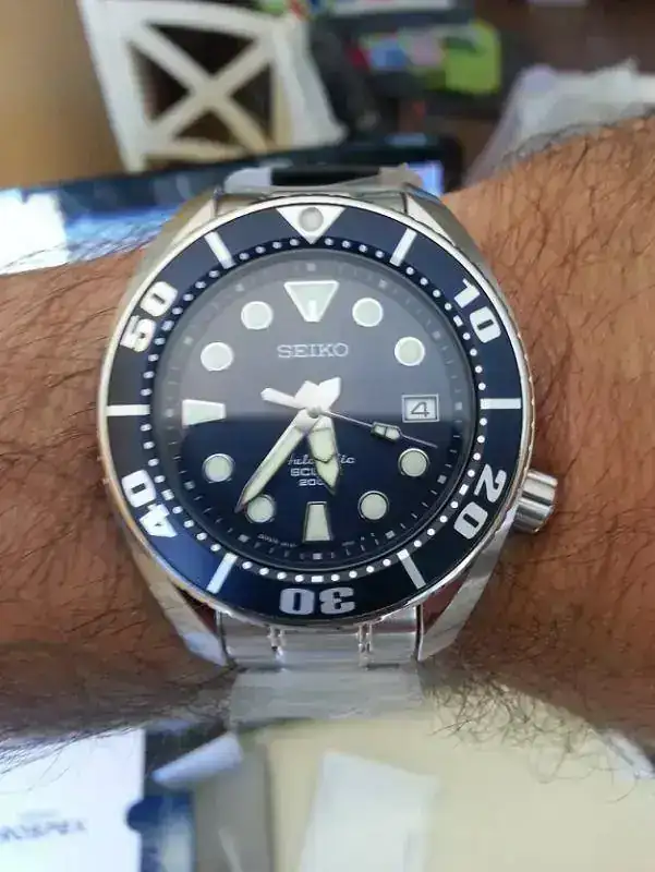

Ayer mismo lo encargué en Japón, en azul. Ahora toca esperar pacientemente. Por supuesto será presentado a su llegado. También compré por ebay la herramienta para acortar el armis. Espero que no sea complicado![]()
Ah otra cosa, no acortes las dos mitades del brazalete iguales. La que engancha en las asas del las "6" lleva un eslabón menos, pues la extensión de buceo cuenta como una pieza más.
Hombre es sencillita, pero te servirá si la usas con cuidado. Alinea bien el punzón con el pasador y sujeta el brazalete contra la acortadora para que no se levante y acabes con una fea marca en el armis.
La que yo tengo es esta. La mande a pedir junto a la prensa de abrir fondos roscados. Tiene bastante calidad y es muy precisa.Hola MikeRider podrías poner una foto de la que tienes, estoy interesado en hacerme de una de estas.
