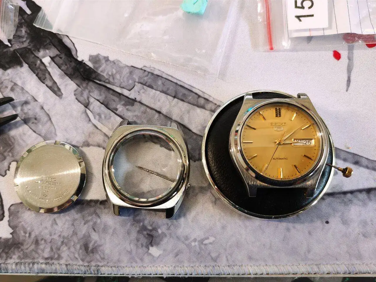

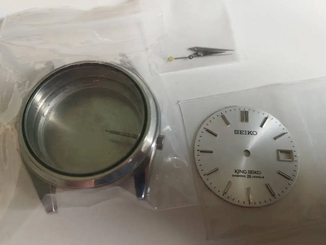

Buenas, hace tiempo que no público pero iba a realizar un Seiko mod ya que compre despiece de uno y quería preguntar por si me haría falta ( y cuál) de bata para el movimiento, que será un nh35

Los NH no usan bata, llevan un anillo integrado. Si la caja es para NH entran igual. Si es para 7s necesitas el anillo negro en vez del gris. Cambiar uno por otro es una operación, hay que desmontar toda la capa del fechador.

Las cajas originales Seiko para 7S26/36 o 4R34/35/36/37, etc, incluso muchas para el 7009 suelen tener el mismo diámetro para que entren los movimientos con el anillo de plástico que suele incluir los movimientos. Los NH35/36 son bastante similares a los 4R35/36, prácticamente idénticos salvo por un par de cosas.
Si ya te vas a cajas chinas, algunas necesitan una bata extra para encajar el movimiento.

Sí, traen bata y corona con tija para el movimiento. Tienes que conseguir un dial que coincida en vertical en función de la posición de la corona en la caja y que asiente dentro de ésta (ni muy grande ni muy pequeño. El NH35 que Pilles debe de tener el disco fechador acorde con la posición de la ventana de fecha del dial. Manecillas, como el dial, cualesquiera compatibles con NH35 que no se pasen de largo dentro de la caja y mejor que no se queden cortas.

Quería aportar algo que descubrí recientemente sobre algunas cajas que tengo de movimientos 7009 por si te sirve de ayuda a la hora de buscar las piezas. Y es que necesitas un anillo espaciador entre el movimiento y la esfera que incluyen los relojes con el movimiento 7009, por eso tuve el problema de no poder meter bien la tija de un NH36 en una caja restaurada de un 7009. Me falta comprobar si puedo poner el separador en un NH36/7S26 y la altura del cañón de horas me lo permite.
Yo me iría la la opción segura de una caja de 7S26/36 que no vas a tener esos problemas.
Y si metiendo el espaciador entre el movimiento y el dial no libras la aguja horaria por altura, lo metes entre el dial y el chapter ring y selucionao 👍
Reacciones: Raceg12
Pues tu segunda opción me ha gustado, precisamente tengo un espaciador metalico que desmonté el otro día de un 7009A (y tengo 5 mas de plástico que me deberían llegar esta semana). Voy a probarlo ahora mismo en mi Franke.
Edit: Prové y no tuve éxito, el espaciador del 7009 y el del NH36 no son compatibles y mucho menos al mismo tiempo. Iré al plan original y usaré una caja de 7S26 y la caja del 7009 la reservaré para cuando reparé algún 7009A de los que tengo pendiente, la caja precisamente me encanta y no la quiero tener sin usar.
