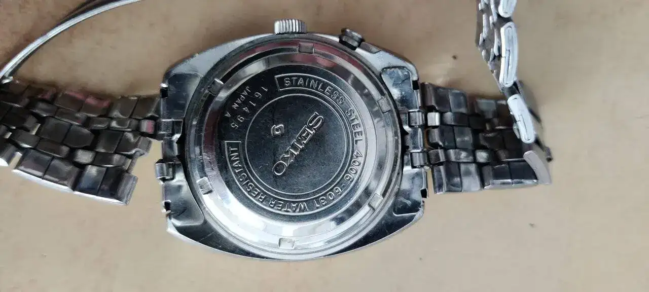

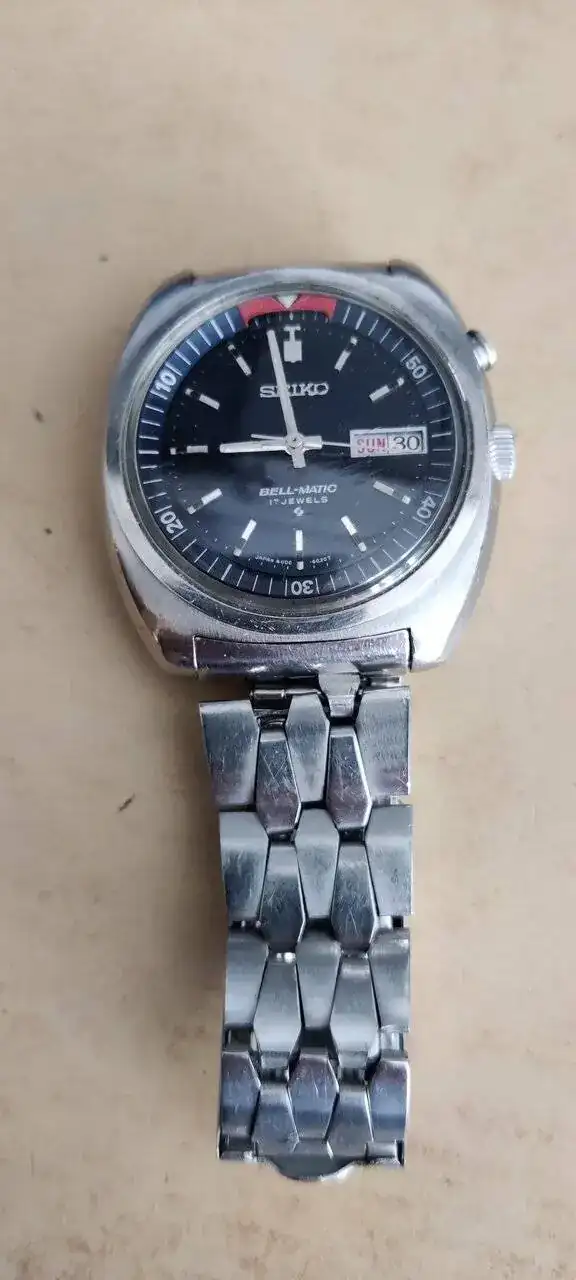

Os presento el Seiko este que tengo. Era de mi abuelo, creo que de los años 60.
Me encanta el reloj. Es automático y tiene alarma. La esfera azul es preciosa (aunque no se precia bien en las fotos)
El caso es que quiero ponerlo bonito, pero la esfera está toda rayada. Es de plexiglas. Alguien podría darme un consejo para ponerla como nueva? Hace tiempo escuché que hay una pasta o algo similar para pulir y que lo deja como nuevo.
Reacciones: Josean, rabbitigle y Habill
Cuando dices esfera supongo que te refieres al cristal, que en este caso no es cristal si no plexiglas como bien dices.
Puedes probar con polywatch, que es un producto que pulimenta los plásticos, si o si va a quedar mejor usándolo.
En caso de que los arañazos en el plexy sean muy profundos, igual necesitas un cambio de plexy, que tampoco será especialmente caro.
Reacciones: GIACCOMO
El reloj es de Junio del ´71. Cómo dice el compañero prueba con Polywatch, con paciencia y en círculos concéntricos lo dejarás bien.
Genial, probaré esto. Muchas gracias.
Si, del 71 es posible. Dudaba finales de los 60, principios de los 70.
