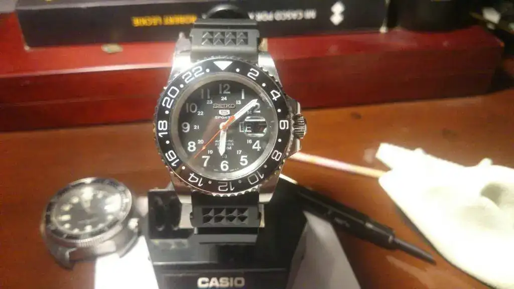

Buenos días compañeros.

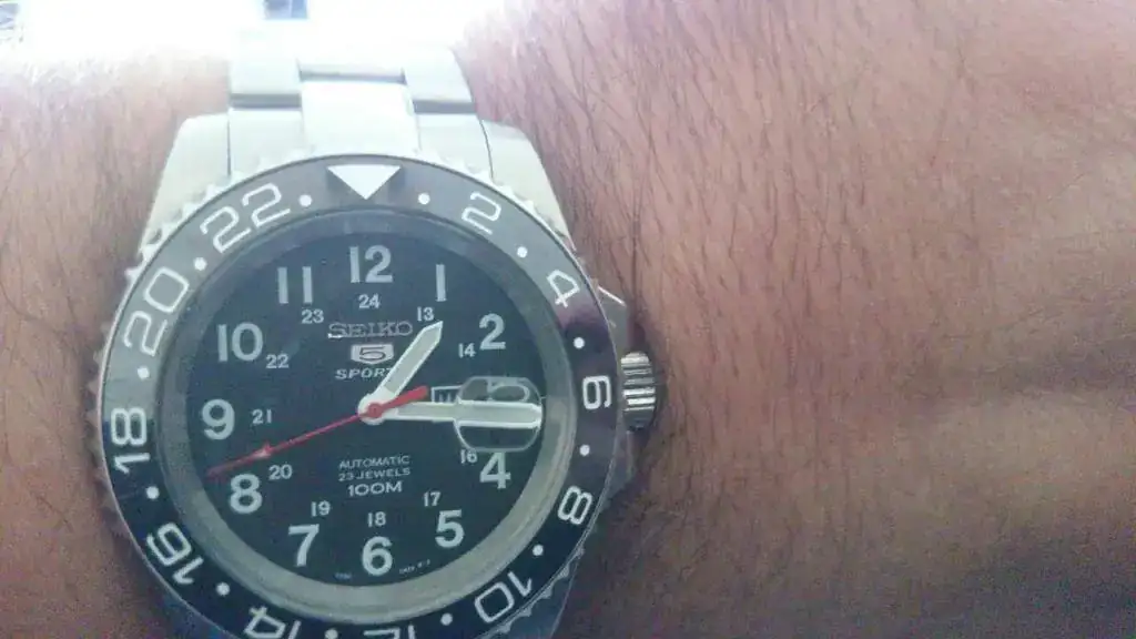

Bueno quería darle vidilla a un seiko 5 , el modelo SNZG17.
Que después de unos cuantos años de uso la caja y el cristal estaban bastante mal.
Y por aquellas cosas tengo un parnis, zafiro, y buen armis y caja de acero , que dejo de funcionar la maquina y sin arreglo .
Y me dije y si hago un franken , y dicho y hecho.
A quedado como mínimo diferente , y no me desagrada ver un seiko en un tipo de caja muy diferente al que nos tiene acostumbrado.
Que os parece ?

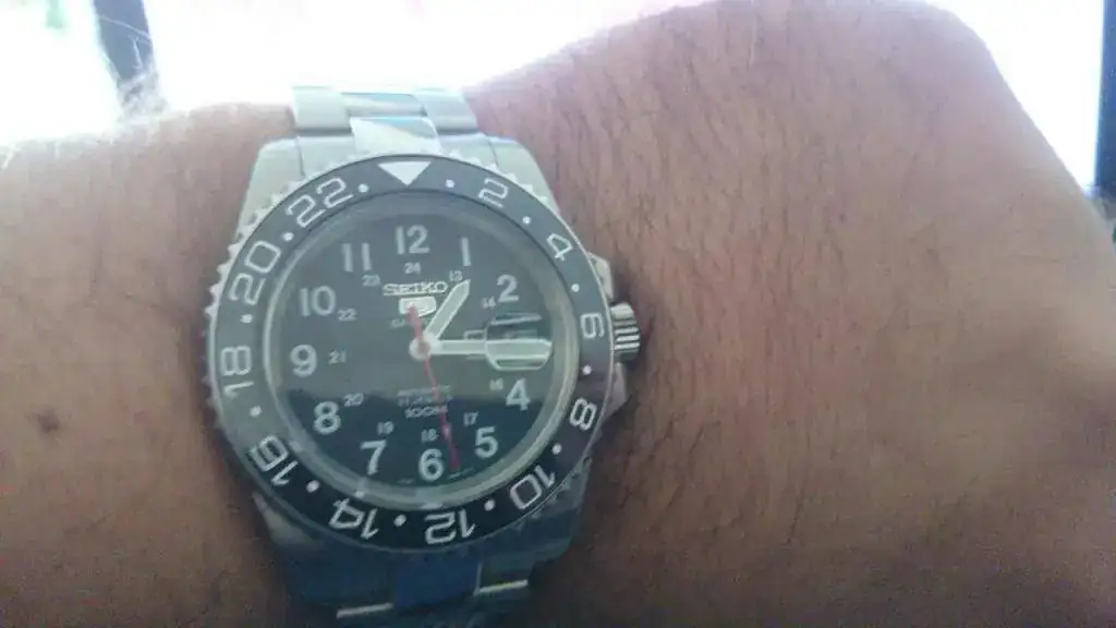

Ostras, pues ha quedado chulo. .
Sólo falta quitarle la lupa, ahora parece que no encaja bien con la fecha. Yo quité una a un parnis hace tiempo aplicándole calor, el adhesivo se derrite y sale con facilidad
Muchas gracias por contestar.
Una de las dudas que tengo es si la dejar la lupa o quitarla.
Y a sido error mío a la hora de fijar el cristal no lo pegue correctamente , y lo deje un poco mas abajo de el sitio correcto.
Lo despegare y volveré a pegarlo correctamente pero creo que le dejare la lupa, no me desagrada.
Y gracias por el método del calor , lo hiciste con la maquina puesta ?
Con que lo calentaste un secador normal me valdría ?
Por si me da por quitarlo.:laughing1:

Pues la verdad es que fui un poco bruto: con un encendedor y sin sacar el movimiento.. Yo tuve suerte, pero no recomiendo mi método. Tal vez mejor sacar el calibre y darle con un secador
Te ha quedado muy bien, pero yo también quitaría la lupa.

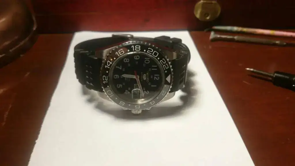

Bueno he utilizado tu " técnica la del lanzallamas ":-((y se me ha despegado el cristal , pero la lupa me miraba con soberbia :flirt:.
Y le he puesto un caucho , por el peso y tampoco le queda mal .

Gracias por el comentario por ahora creo que lo dejare , ya la vista cansada me pasa factura.
Y la lupa parece una tontería estética pero ayuda.
Lo dejo por ahora , mas adelante lo mismo lo cambio por otro mas rectangular que lo pille todo.
