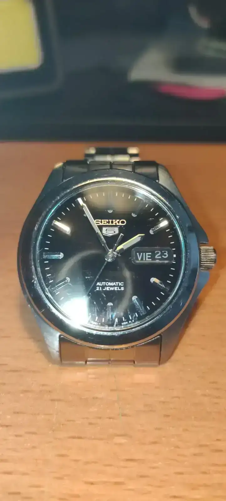

Ha ido yendo a peor en 2024-25, por lo que he decidido llevarlo a otro relojero (ya que la experiencia anterior la verdad no fue satisfactoria por otros motivos). Cuando lo entregué, el dial de fecha (día), coincidía con el visor perfectamente, y si le dabas a la corona, sentías cuando este pasaba y caia en la fecha correctamente. Hoy he ido a recogerlo, y el dial de fecha esta ligeramente desplazado hacia arriba, por lo que el número no se ve bien, tienes que ayudarlo con la corona para que se vea.

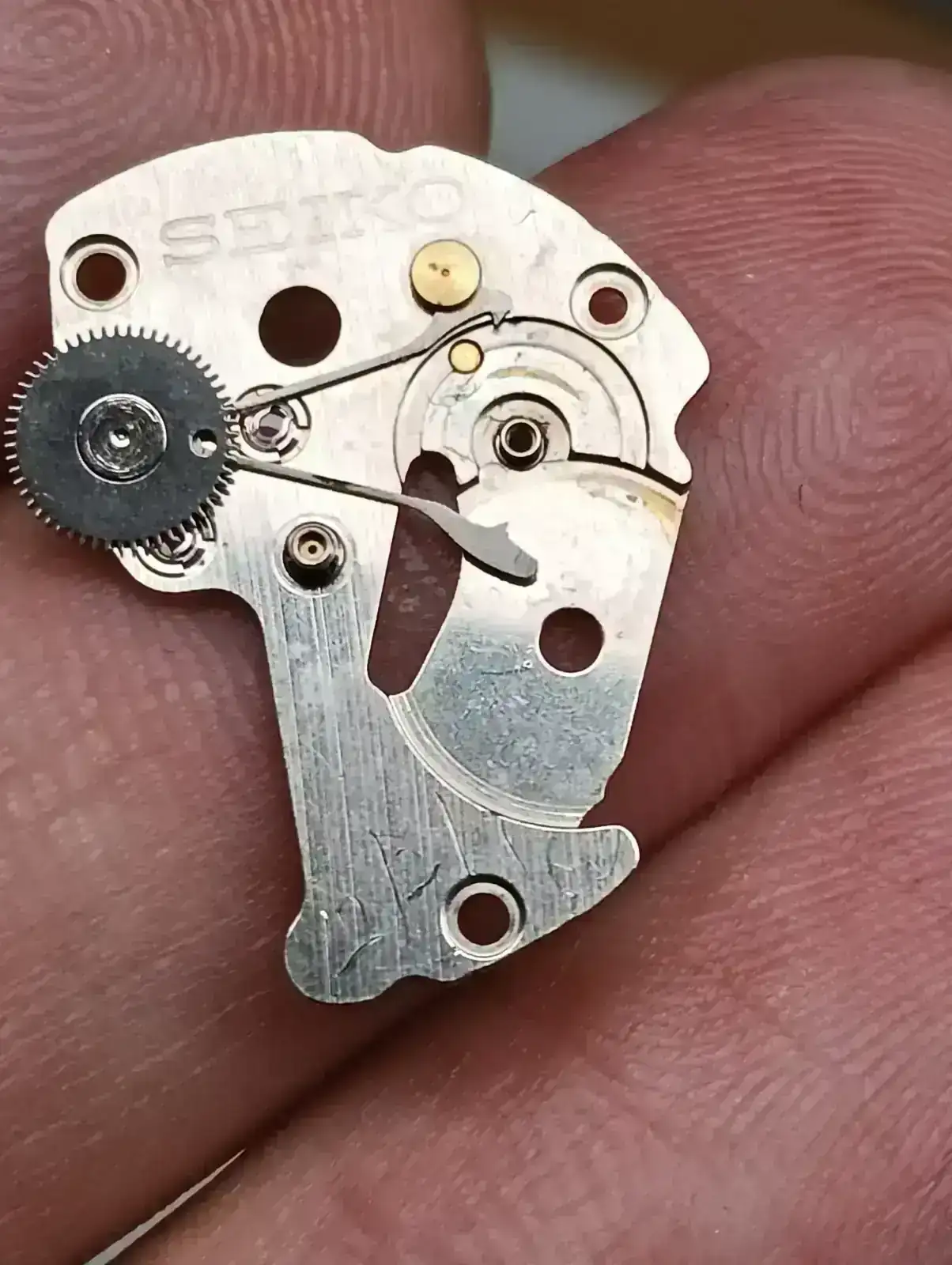

Es por esto que recurro a este foro, para que me déis una explicación de todo esto y la causa de por que este díal ha quedado descentrado. Subo fotos del reloj ANTES de la reparación, y actual, de como ha quedado, así como del puente que me comenta marcaron con una fecha:

Supongo que también le habrá echado la culpa a la trócola, que es una excusa muy socorrida en estos casos. Me parece que vas a tener que buscar un tercer relojero. Nadie en su sano juicio tiene motivo alguno para cortar las patas de una esfera, y si están rotas es porque seguramente se las ha cargado al quitarla, o por apretar en exceso los tornillos al ponerla. Además la esfera no va sobre la máquina, apoya en un anillo separador de plástico, y si estuviera descentrada respecto a la maquina, como bien dices, el “VIE” también estaría girado, aparte de que efectivamente se ve perfectamente alineada con la corona. Tengo la sensación de que también la ha liado con el sistema del calendario. El problema está en falta de tensión en el resorte de la leva que lleva el disco del calendario a su sitio, quizás lo haya perdido y haya hecho un apaño.

Y lo de que te haya cambiado el puente del módulo automático, vendiéndote que lo ha hecho sin cargo, porque llevaba inscrita una fecha de reparación, me parece inaudito. En qué afectará eso al funcionamiento del reloj.

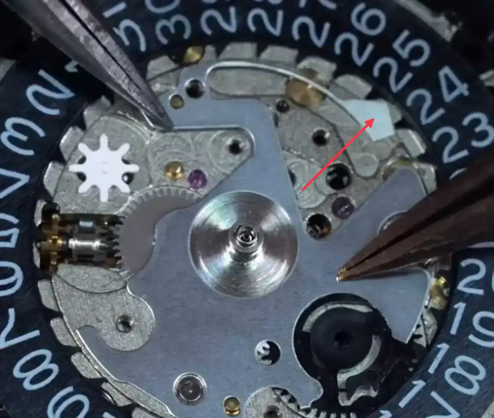

No, no hay posibilidad de que el disco del calendario vaya un diente por delante o por detrás, lleva un diente por día, y como te dije es la leva mediante un resorte (jumper date) quien lo deja en su sitio. He estado mirando en el 7S26, y todo forma parte de un conjunto.
Aquí puedes ver que la leva en cuestión encaja perfectamente entre diente y diente, posición mediante la cual hace que la fecha aparezca en la ventana del calendario en su sitio.

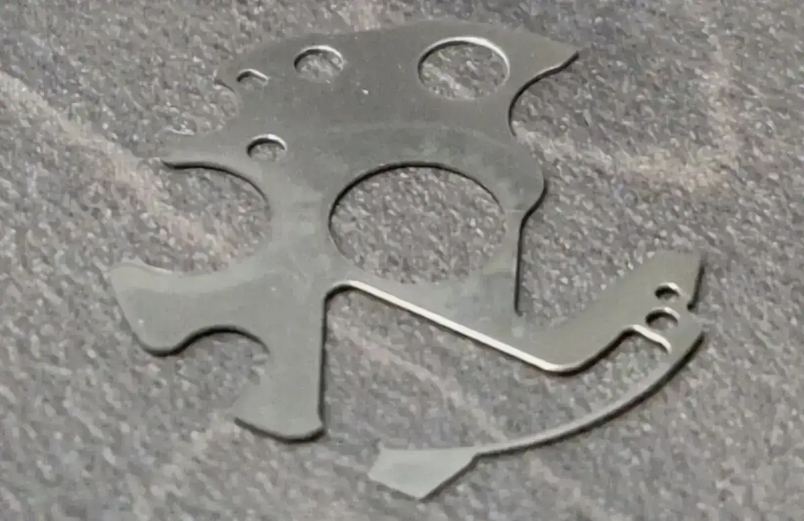

Y ésta es la pieza.
Y si no queda en su sitio es porque hay algo que no está bien en el sistema del calendario.

Y ésta es la pieza.
Ver el archivos adjunto 3282144

Revisando la foto que me envia del puente, según veo donde va el eje del engranaje lo veo bastante mal, como si hubiesen tenido que luchar para sacar esa pieza. O me ha pasado foto de una pieza X de su reserva, o se ha cargado ese engranaje y lo ha tenido que cambiar. No se, de cualquier forma tendría que verlo.

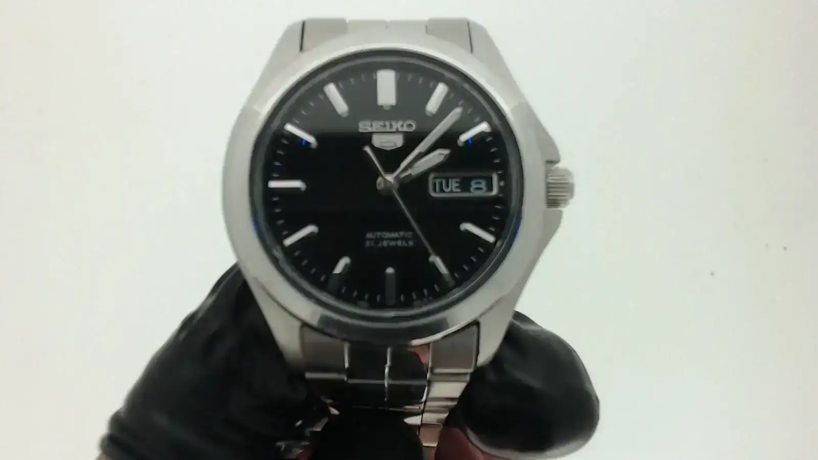

Sobre la pieza que me enseñas: podría ser que lo haya montado del revés? entiendo que no ya que se ve que coincide de una sola forma, pero aún así, cosas peores he visto. He encontrado un video de mi calibre, pero la versión C, que no se si se diferencia mucho de la mia, que mirando veo que la que tengo es la versión B:
Efectivamente, está bastante maltrecho. Me había obcecado en la fecha grabada, como habías comentado, y no me había fijado en lo otro.
Y no, el jumper date no tiene la posibilidad de montarse de otra manera.
